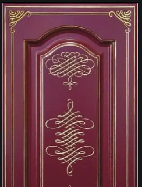

Привет всем!!! Проблема такого плана, требуется сделать фрезеровку как на фото. Материалом делать не вариант т.к. будут крупные планы фрезы. Вопрос в том как это лучше и правильно замоделить интересует как сделать рисунок вензелями он тоже фрезеровка, конечно же что бы на 2 два дня...  Очень буду благодарен кто поможет, заранее спасибо.

катом нарезать, можно конечно и карту дисплейса нарисовать по фотке фасада

Катом как раз будет на пару дней работы...

нарисовать сплайн, нарисовать профиль фрезы, фигануть sweep и все это добро забулинить. Сетка будет хрень, зато быстро. Я еще не встречал заказчиков которым была бы важна сетка, посему вариант вполне рабочий. Коллегам которые все катом нарезают можете не показывать, они за моделирование кухни тысяч 200 наверное закладывают с таким подходом.

Спасибо большое. Вариант рабочий но тоже когда та делаешь артефактов появляется очень много на фасаде после булеана. Вот думал может кто еще как то делает.

IIpoDymaN быстрых вариантов тут нет, даже для дисплейса из фотки придется делать норм карту высот в высоком разрешении и проще всего это наверно будет сделать в кореле или иллюстраторе, чтоб от линий задать градиенты, чтоб крупные планы держала, по сути объем работы получится такой же, что катом нарезать, что сплайн строить со свипом, что в кореле чертить

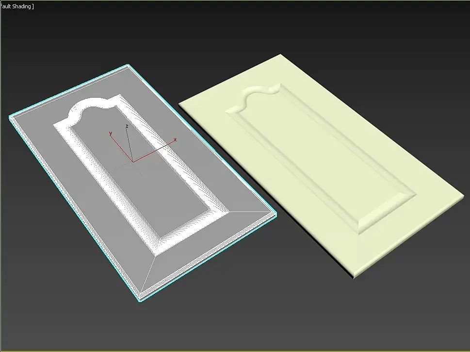

не надо ничего булить. Для этого фасада делаешь два контура пути и два контура прохода фрезы для внутренней и внешней фрезеровки. Делаешь Sweep, конвертишь что-то одно в поли и аттачишь другое. Затем делаешь бридж для двух любюх ребер лежащих напротив друг друга чтобы замкнуть контуры. Капишь бордеры и готово. Чистая сетка и идеальный фасад
на выходе получаешь вот такой фасад:

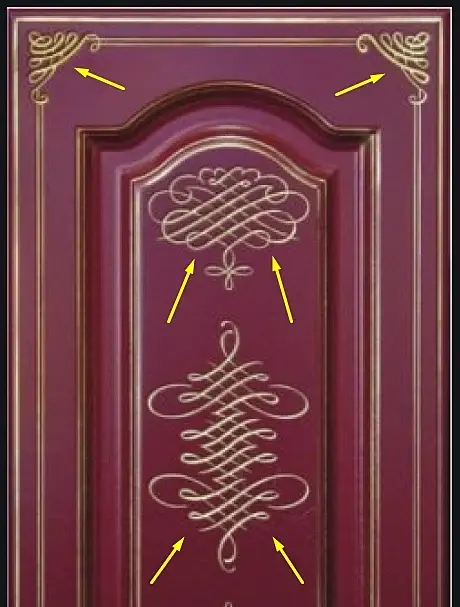

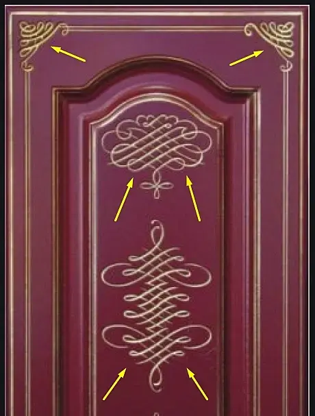

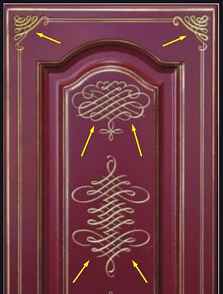

lextorlex вы кажется не поняли, речь не об этом, а вот об этом

А, да не заметил, сори. Мне как-то фасады со сложной фрезеровкой мебельщики скидывали в формате VRML. Экспортировали из мебельных программ, из файлов для станка ЧПУ как я понял. На входе фасады все в треугольниках были, зато форма была один в один с оригиналом и рендерились такие модельки хорошо. Другого более быстрого способа, как указали выше, если делать ручками я не знаю))))
