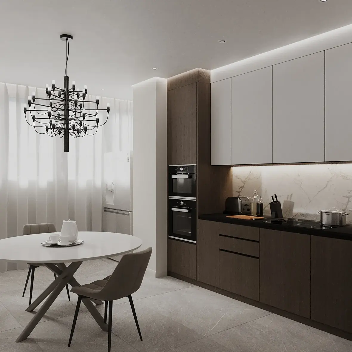

Прошу помощи с настройкой света в 3дс максе + корона.
Работаю в максе 2023 + corona 9. Занимаюсь визуализацией не так давно.
Вопрос следующий - все визы получаются какие-то пастельные и невыразительные.
Вот привожу пример:
Слишком блекло и нереалистично. Засветы на стенах не понимаю как убрать. Убираю яркость короны скай либо корона сан, становится слишком темно, если чуть добавить яркости, то свет начинает сильно шарашить так, что засвечивает всё на своём пути, материалы тоже теряют в своем качестве и не отрабатывают так как должны.
Свет настраиваю по отдельности, начиная с корона скай.
В пост обработке короновской крутил хайлайт компресс, тоже особо не помогает, засветы убирает, но картинка становится совсем тусклой и блеклой.
Есть какие-нибудь советы? Буду очень благодарен

ну не плохо на самом деле. Можно в буфере прям поднавернуть контрастности и будет веселее
Сообщений: 4021
у вас света нет по сути в сцене - точки в потолке не светят, большая люстра с кучей источников тоже не светит. включите все источники для начала, уберите солнце с небом. потом наоборот настройте. поймете разницу. и не забывайте про цветовые температуры

Сообщений: 7068
На мой взгляд не хватает света, контраста и темные материалы слишком темные

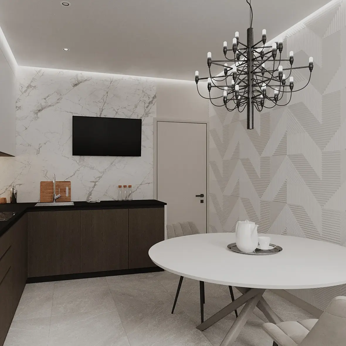

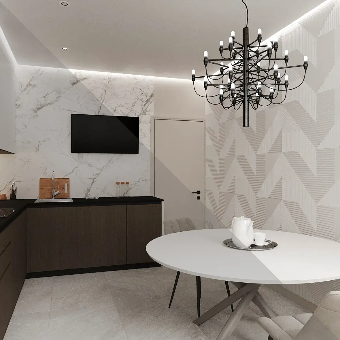

Peace
Lut Correction
Kim Amalan... graphic_02
Попробуйте.
ну и да, черный сделайте в мат эдиторе более отражающим

у Вас походу со светом от окна /через штору вся проблема. Уберите весь свет к чертям. (лампы) Оставьте окно, исключите штору. Она рассеивает и шумит. Настройте нормально, потом добавляйте помаленьку... и отсматривайте. Вроде всё же очевидно, нет?
я там не знаю как с короной но принцип то один.
и у вас похоже что-то с холодильником по высоте не то.
