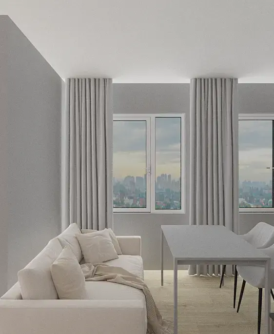

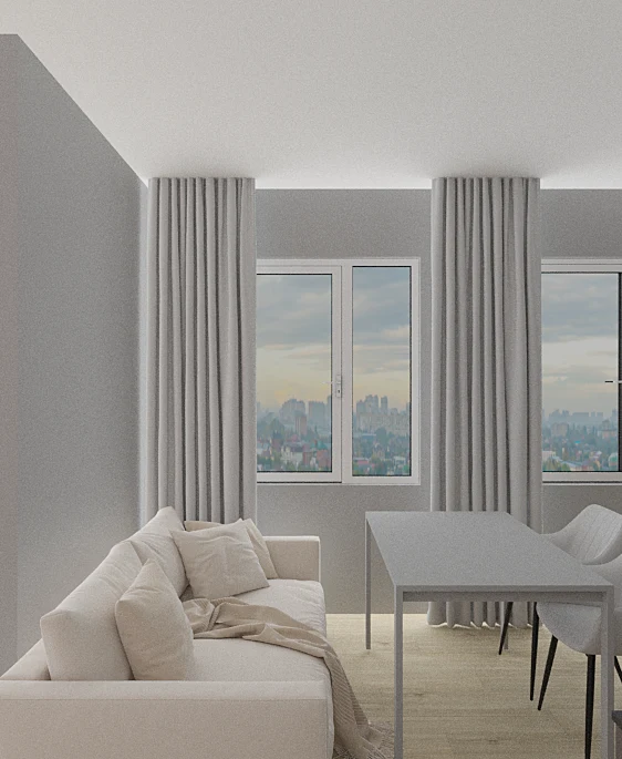

На сайте c 25.09.2021
Сообщений: 10
подскажите пожалуйста из-за чего может быть такое свечение на потолке и стенах?
может у вас там портал на всю стену внутри объема комнаты?
Сообщений: 10
salat, похоже, и даже если это портал, то  я его найти не могу. Как можно найти?
может у объекта displai as box  нажат, попробуйте выделить все объекты и нажать туда сюда эту галку  чтоб она была выключена в дисплей вкладке
Сообщений: 10
я попробовала сейчас выключить coronasky и сразу все стало черным, если включить то опять пересвет. Как в   coronasky теперь это исправить, если новый задавать все тоже самое
На сайте c 03.03.2012
Сообщений: 33
Limassol
удалите фон за окном,проверьте нет ли щелей между стенами/полом/потолком
Толщина у стен и потолка имеется? Глюки могут быть, если просто тонким плейном сделано. И еще лучше делать небольшое пересечение плоскостей стен и потолка - чтоб точно свет в щели не просочился
