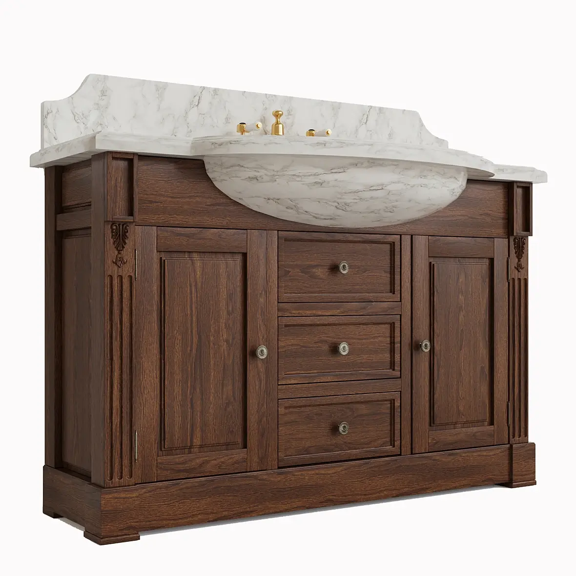

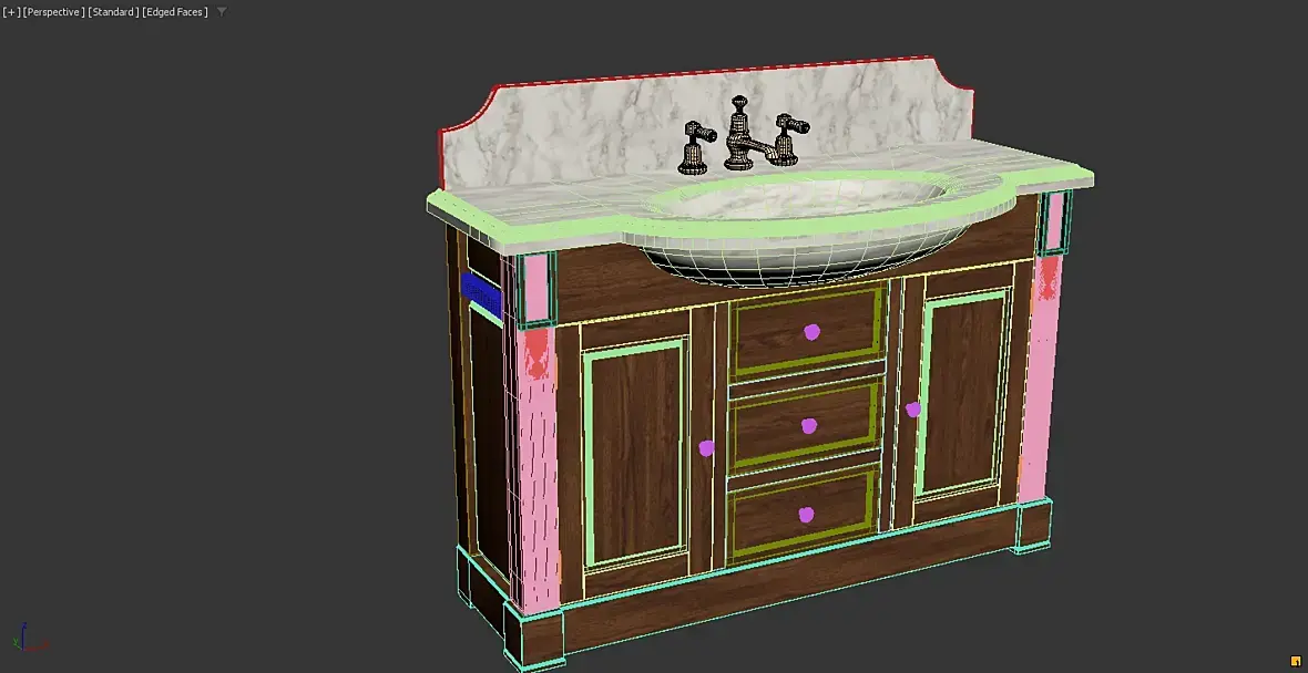

Здравствуйте, коллеги !
Извините, но у меня вопрос новичка. Попытался первый раз загрузить модель, получил отказ с комментарием "низкое качество модели, превью или проработка материалов...". Пытаюсь понять, что с моделью не так, но не нахожу ответа. Требования к загрузке моделей вроде бы выполнил. С самой моделью и материалами, мне кажется, тоже всё в порядке.
Подскажите, пожалуйста, в чем моя ошибка.
На сайте c 20.10.2010
Сообщений: 141
Раковина снизу углами, нужно уплотнить сетку или применить модификатор сглаживания. группы сглаживания на тумбе отредактировать(плоские части выглядят выпукло). И с материалами и освещением поработать ещё, не хватает бликов на раковине и столешнице, смеситель "потерялся", плоский, нет контрастных отражений. Ракурс странный, лучше что-то приближенное к скриншоту
А ещё кто-то "погрыз" раковину сверху справа)) будто фон вырезали в фоторедакторе
И швы на текстуре раковины

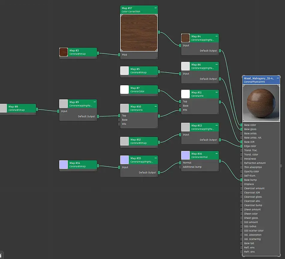

Сообщений: 17001
Зачем вы из простого дерева делаете космофлот, идущий в атаку на звезду смерти? Кто вас учил? Что за мания, напихать в материал целую колоду карт? Микс в микс в перемикс, по итогу - плоский ЛДСП. Да это всё в помойку всё равно пойдет, работать с этим невозможно.
На сайте c 17.04.2025
Спасибо, Светлана ! Да, действительно, не доработал. Буду исправлять.
На сайте c 14.03.2009
Сообщений: 2852
Крит
там еще внизу кусок фона https://prnt.sc/x0mJkISRNJCG
Сохраняйте с прозрачностью в png потом фон в фотошопе подменяйте. зачем эти вырезания?
На сайте c 06.08.2022
Сообщений: 45
1.Саттачьте все  кусочки в 1 обьект, а то каждый резной елемент отдельно.
2.Пройдитесь по сетке - сетка слитая на превью в сплошной  цвет намекает на их переизбыток.
3.Борода из нод для IOR также не нужна - у вас же физикал мтл - уберите все эти карты - поставьте IOR 1,52 и все
4.поставьте камеру - чтобы попадала раковина - осветите так чтобы читалась форма.
5.материал латуни на кране абсолютно не реалистичен - возьмите готовый пресет от Chaos - в физикал мтл - выберите вмеcто дефолт - например Brass Brushed - по желанию добавьте карту потертостей
