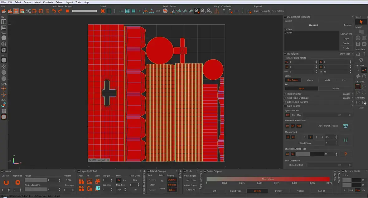

Всех приветствую, возник вопрос по развертке. Если быть точным по программе   Unfold 3d VS. Решил попробовать более свежую версию 2017.0.7 Столкнулся с следующей неожиданностью. Все разворачиваю, и все замечательно, программа особо не ругается на stretch

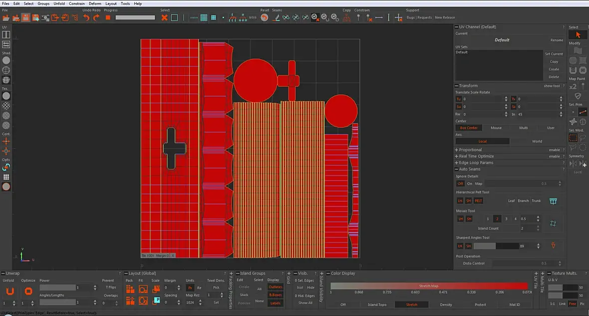

Как только нажимаю упаковать, она все упаковывает и сообщает что все плохо:
Это глюк? Или что то добавили из настроек?  Если второе то подскажите где крутить и что я делаю не так.
В версии 2017.0.2 с таким не сталкивался...

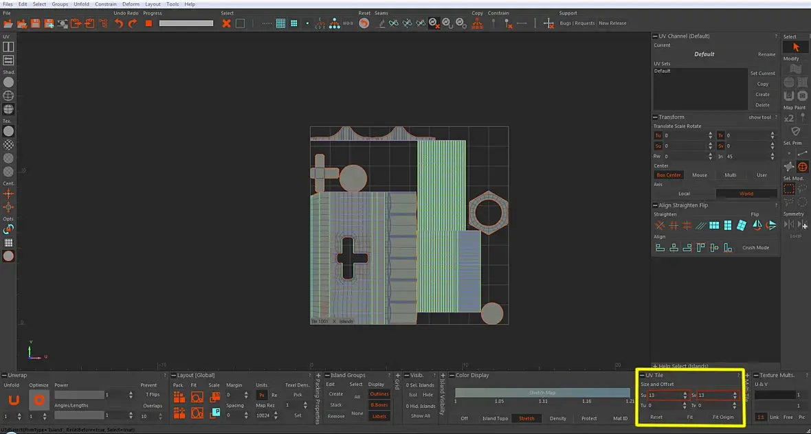

Господа, все, вроде разобрался, в версии 2017.0.2 я работал VS (Virtual Spaces). В этот раз оказались доступны и VS и RS(RealSpace). В этот раз неожиданно для себя запустил RS. На скрине ниже выделил желтым вкладку. Она есть в обоих версиях, с одной разницей. Если работать в VS то регуляторы отмеченные красным можно не трогать. Если работать в версии RS то, как я понял, их нужно подгонять под размер объекта. Чем больше объект тем больше эти значения.
Если кто то знает более точно по этой теме напишите пожалуйста. Особенно интересует какая практическая польза от этого. И конечно как этим правильно пользоваться.
