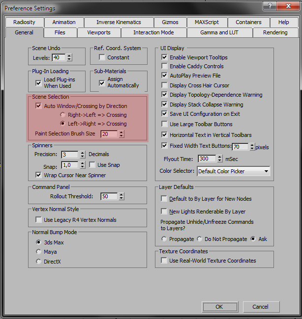

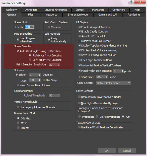

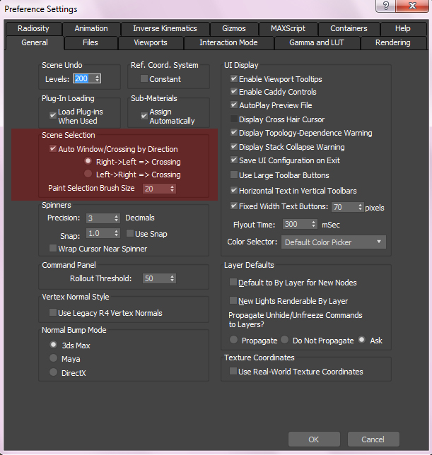

Так же для удобства в плане выделения можно активировать этот режим.
Т.е. при выделении слева направо или наоборот, как настроите, будет выделяться только то, что полностью попадает в область выделения. Выделение штатного режима будет противоположно выбранным настройкам. Если к примеру что то попало только частично, оно не будет выделено. На вертексы же это не распростроняется.
Я знаю об этом. Мои настройки установлены с право-налево выделение пересечением (Crossing)
Значит слева направо должно быть выделение при попадании полностью в прямоугольник! Так вот тут странность. Я выделяю слева-на право, но не попавшие полностью в прямоугольник объекты начинают выделяться!  Я описал выше пример, когда я хочу выделить из интерьера стул, который находится в одном Меше с интерьером, взяв его в рамку и выделяю его слева направо, у меня выделяется все что под стулом и все что над стулом.  Т.е. потолок и пол! Отметьте что я не забываю установить переключатель выделения с Crossing на Window.
