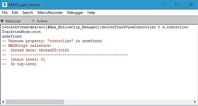

Цитата Azazelo:
Команды очистки:t=trackviewnodes;n=t[#Max_MotionClip_Manager];deleteTrackViewController t n.controller нажать на Enter
раньше отлично работало, а сейчас такое выдает (3ds max 2018 и в 2016 так же)
Связано ли это с Corona 5.2 ?
