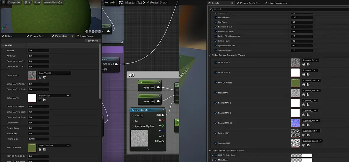

smiley-smile.gif Большое всем спасибо за ответы! Столкнулся с удивительной проблемой. Создал Мастер-материал. Из него создал instance материал. А он опции в настройках материала не как обычно сгруппировал по разделам PBR. А раскидал отдельно в Vector parametr, Scalar parametr, Textur parametr. В том же документе из другого мастер-материала instance делается нормально. А из этого разбивает. Этот мастер-материал ни чем от других не отличается, кроме того что выходит много настроек. Но ни чего не глючит. Почему программа в других материалах разбивает по разделам, а в этом по параметрам? Чертовщина какая то.

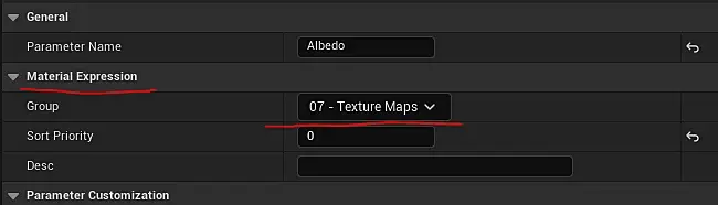

вы должны сами создать назвать и разбить по группам если вам хочется.

Navik:
В том то и дело, что на мастер-материале (Слева) опции разбиты. Автоматически. А делаешь из него Child материал, Instance - в нем разбито по параметрам - Вектор, Текстура и Scalar. (Справа) Это где то регулируется?

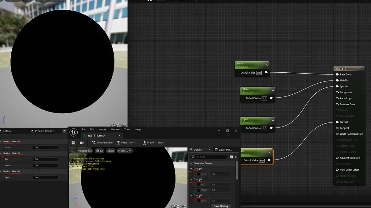

Так у вас всё в одной группе. А вам как я понял нужно разбить на разные.

Naviksmiley-yahoo.gifУахаау!!! Победа! Разобрался таки. Спасибо огромное!!!smiley-good.gif
