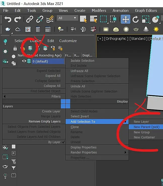

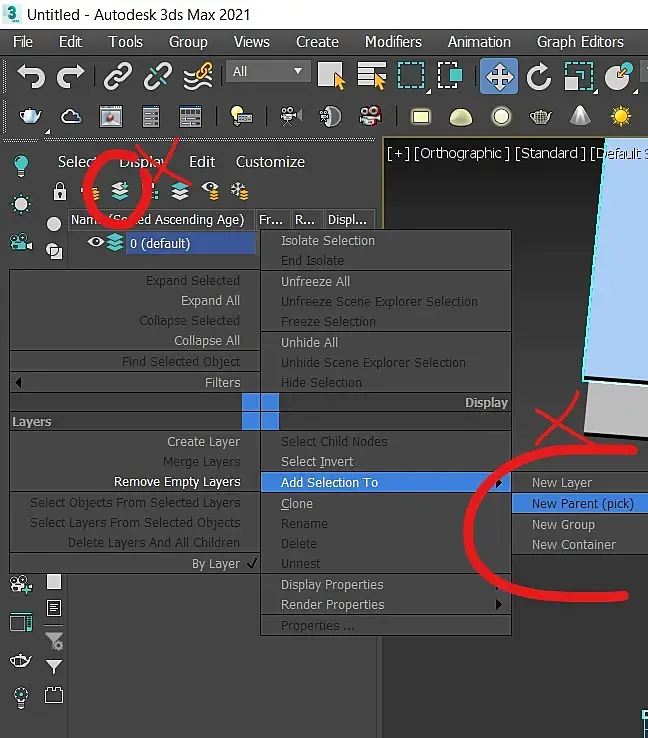

Здравствуйте! Подскажите, пожалуйста, не могу переносить предметы между слоями. Оба способа, которые выделила на скриншоте, не работают. Замучалась искать ответ, ХЕЛП smiley-sad.gif
На сайте c 26.05.2018
Сообщений: 330
Ashgabat
drag/drop в менеджере слоев не работает?

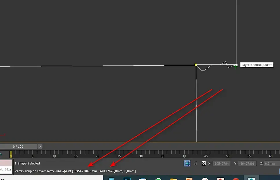

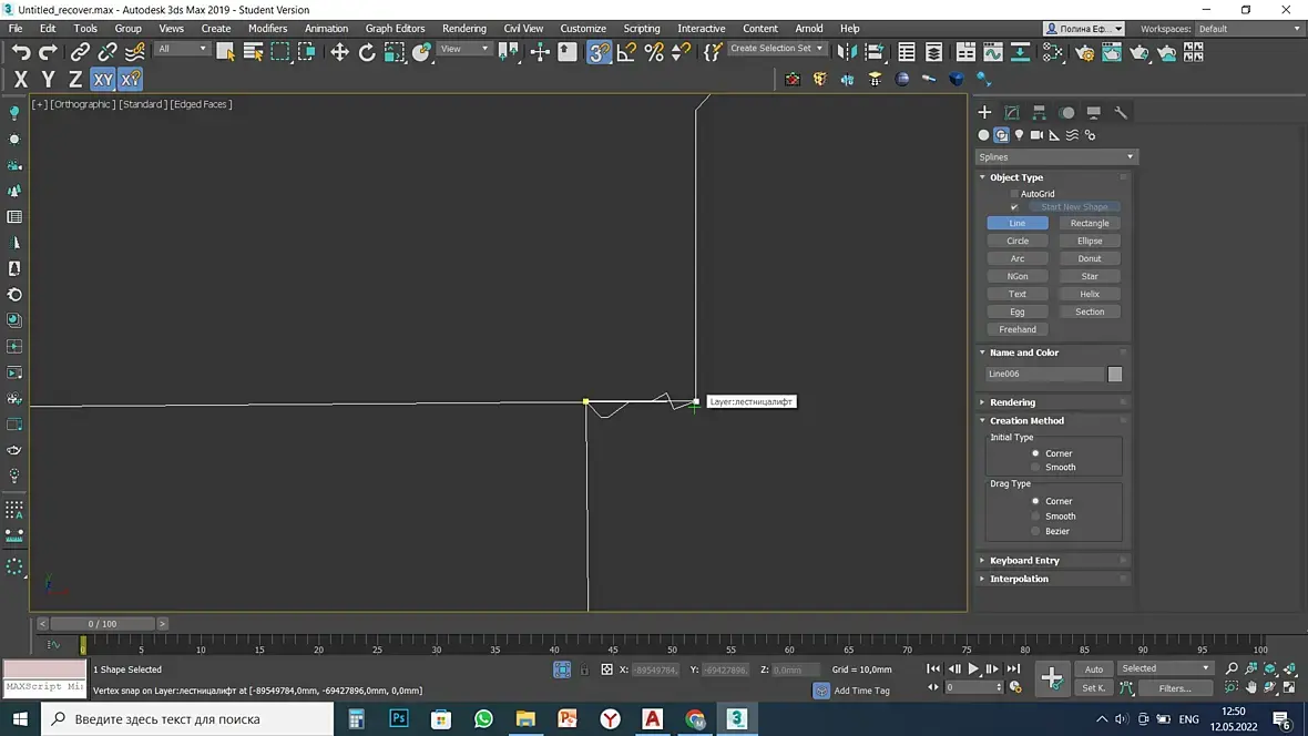

На сайте c 08.11.2019
Добрый день, подскажите пожалуйста, не могу понять, что происходит? Линия при прорисовке коробится. Искала проблему в интернете, ничего не нашла.
На сайте c 19.02.2011
Сообщений: 4257
Проблема в координатах
На сайте c 01.08.2015
Сообщений: 263
Orel
На малых масштабах такое видится, но после того, как линию начертишь становится всё ровно.

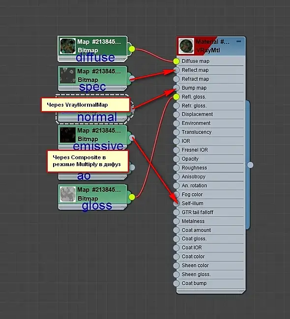

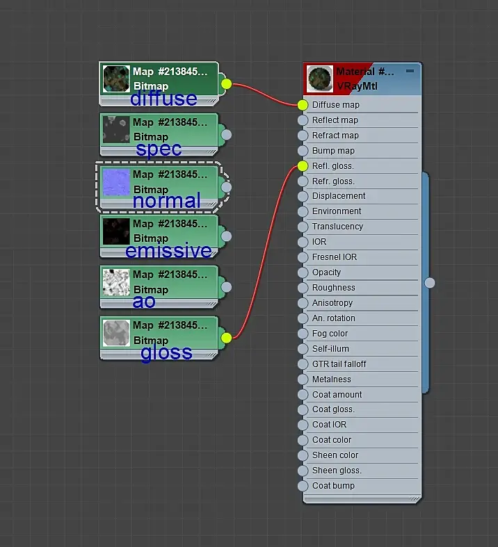

подскажите пожалуйста , куда подключать карты набора spec gloss в Vray 3D max
На сайте c 12.04.2015
Сообщений: 469
