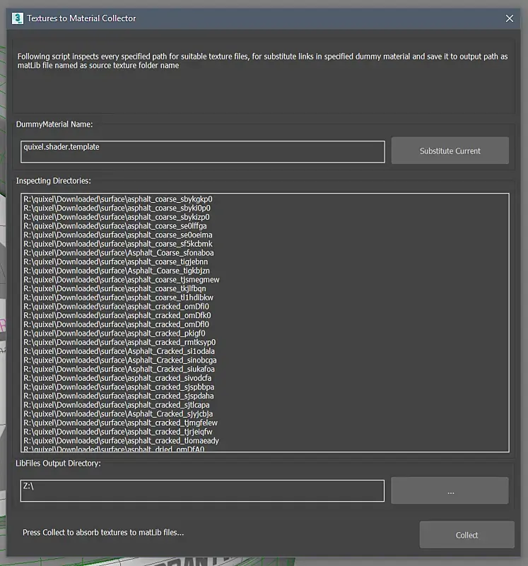

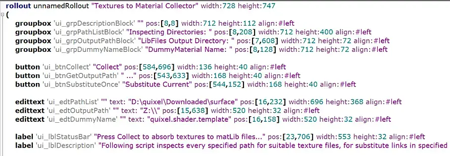

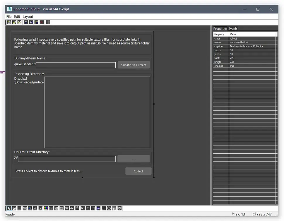

поясните кто-нить, почему разрабатывая интерфейс в VisualMAXScript, конструктор генерит размеры больше чем они в окне макета. условно моя форма на экране ~500х515. а в коде 728х747.
грешил на системное масштабирование. но это не совсем логично, численные значение полностью соответствуют результату. они не соответствуют макету. да и после отключения масштабирования проблема не ушла.
что за ерунда?
upd. закинул код на другой комп, там макет интерпретируется 1:1.
На сайте c 31.03.2008
Сообщений: 1153
Вместо этого редактора рекомендую писать интерфейс вручную используя across и align (а не pos). На мой взгляд это удобней почти всегда.
Решение проблемы не знаю, не встречал. Но я его и не использую. После отключения масштабирования макс перезапускали?
На сайте c 04.06.2009
Сообщений: 135
перезагрузил винду, все заработало. все-таки дело в масштабировании.
