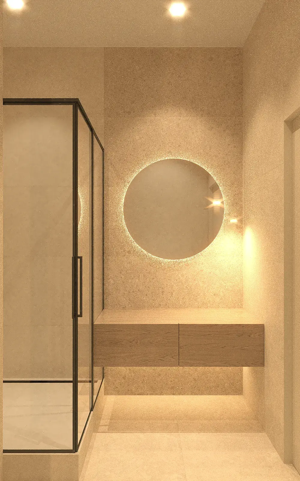

Есть вопрос по режиму композа в VFB2, а точнее по работе с Back To Beauty пассами.
С этими пассами результат не соответствует тому, что в режимах RGB или LightMix. С BackToBeauty цвета насыщеннее, кроме того что находится за стеклом - там результат такой же как и везде.
Пробовал разные режимы колормаппинга в настройках рендера, и Линейный и Рейнхард, проблема остается. Режим колормаппинга - колормаппинг без гаммы.
Что я делаю не так?
Скинь коробку пустую со светом и настройками своими, угадать тут думаю не выйдет.

В режиме складывания пассов к ним не применяется коррекция, всё линейно. Поэтому разные результаты. Мне это всегда не нравилось.

Да ладно бы только это, коррекцию можно потом применить, проблема в том, что за стеклом коррекция применяется и результат такой же как в режиме ргб или лайтмикс.

Видимо к какому то пассу она применяется, refraction например. Поэтому надо настроить всё линейно и попробовать.
Открыл сцену. У вас там GI был с коррекцией saturation. Но в случае свода пассов, она применяется только к пассу GI,  а на refraction не подействовала.
Вообще это не мое дело, но для туалетика так себе затея собирать рендер через пассы. Это многократно усложняет всё.

Там вся проблема в стекле. Пробовал я и линейный воркфлоу использовать - без разницы. Все что за стеклом считается иначе, с коррекцией как в режиме ргб или лайтмикс. Возможно это какой-то баг билда 5.20.23.

Точно! Дело было именно в этом, сначала не правильно понял. Спасибо!

Просто Refraction пасс уже не разлагается на другие пассы. В экстерьерных и других больших сценах этого не будет заметно, а тут - пол рендера.
Т.е. если прямо перед камерой поставить кусочек стекла, то толку от рендер элементов будет ноль, будет только один элемент :-)

Я до этого не собирал рендеры пассами, использовал только нужные мне на этапе пост-обработки. Решил попробовать элемент БэкТоБьюти, столкнулся с непонятным поведением и решил докопаться до причины. Лишним не будет.
