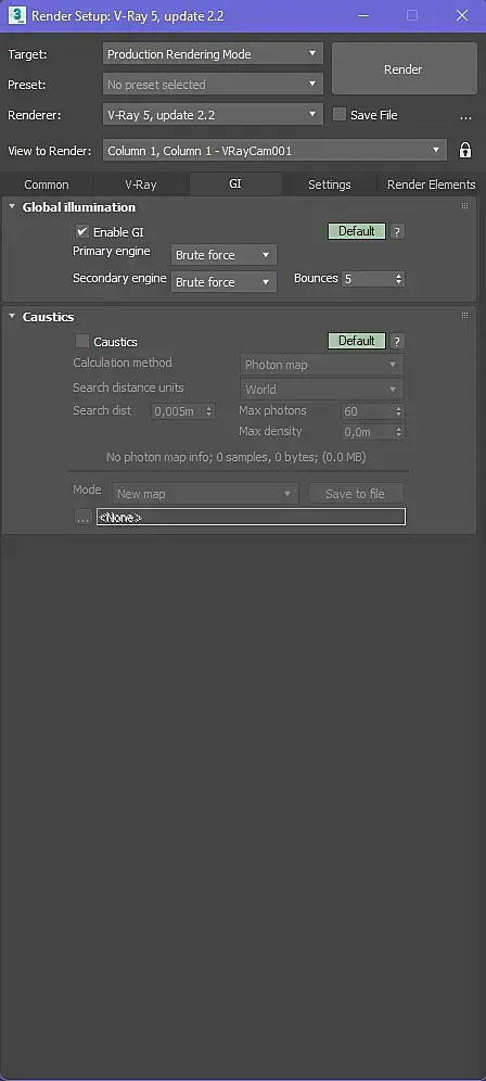

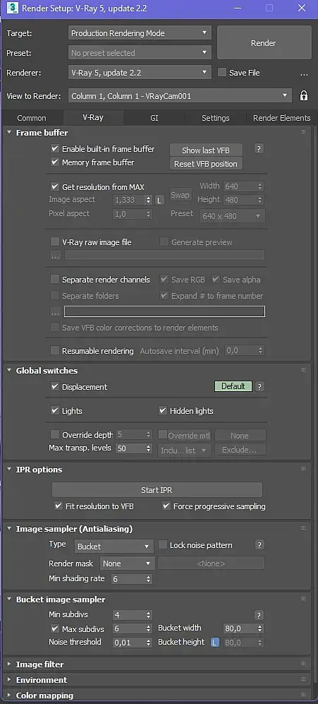

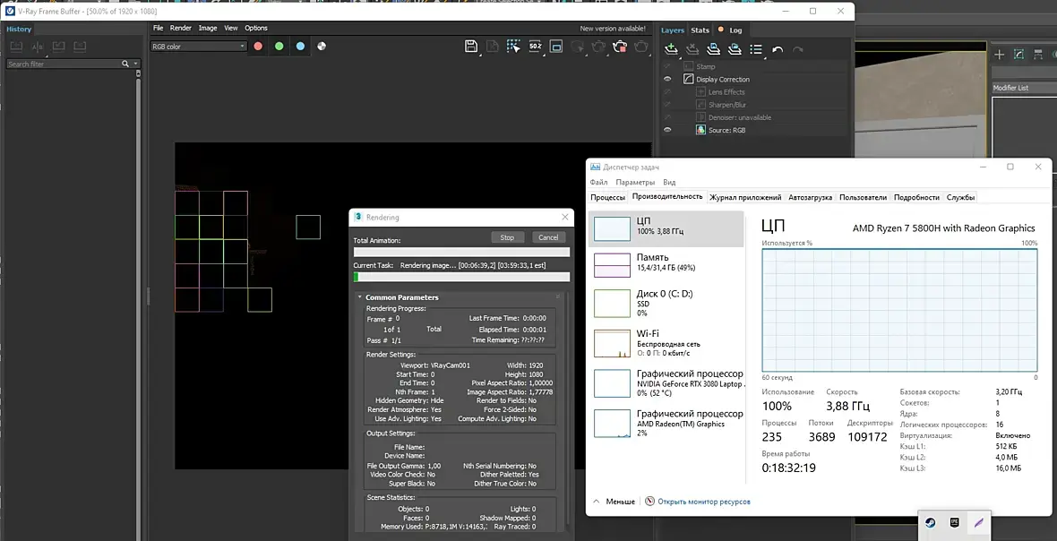

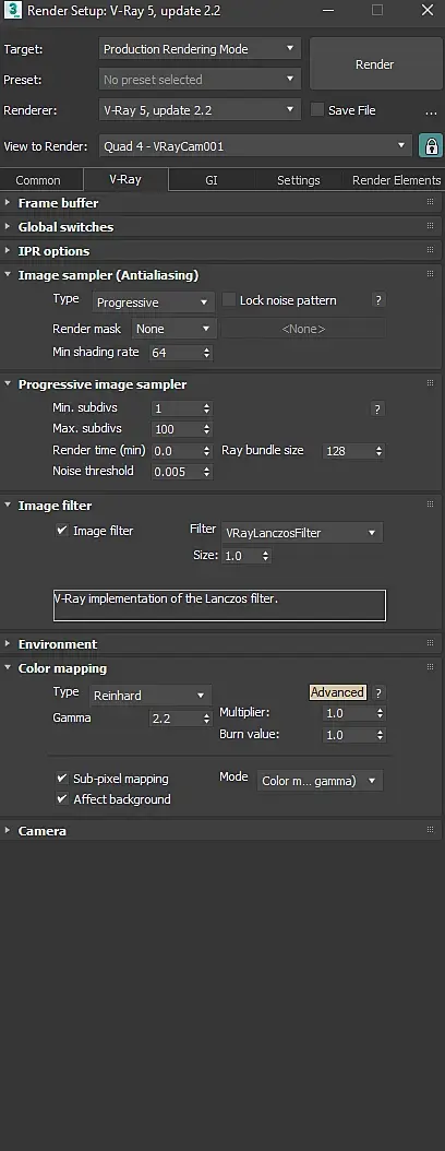

Всем привет. Открыл проект годичной давности, проект с материалами V-Ray, раньше открывал, было все нормально, но сейчас появилось несколько вопросов:
1. При открытии проекта вылазит окно конвертации сцены. Зачем оно, если и так все с V-Ray материалами? Или конвертация типа под V-Ray поновее?
2. В настройках рендера можно поставить один из двух рендеров на выбор, это V-Ray 5, update 2.2 либо V-Ray GPU 5, update 2.2, какой лучше? В основном ставят первый, но как я понимаю, второй задействует еще и видеокарту для рендера, так почему у многих стоит первый?
3. При рендере сцены, начинается бесконечный рендер, уже уменьшал настройки V-Ray рендера, и ничего не меняется, за 5 минут всё чёрное, ни один кубик не отрендерился, рендер в FullHD разрешении
4. При рендере V-Ray GPU 5, update 2.2 во вьюпорте все текстуры есть, на рендере их нет совсем
Делаю все на ноутбуке, Windows 11, 3ds Max 2022, Vray 5.20. Ryzen 7 5800H, RTX 3080 16Gb, 32Gb, 1Gb SSD
Все дико тормозит и лагает.
На сайте c 16.10.2006
Сообщений: 1839
действуйте по классике:
1 для начала сделайте мёрдж всех моделей в новую сцену
2 попробуйте отрендерить всё в сермате (закиньте в овверрайд материалс)
3 постепенно частями исключайте материалы из сермата
дальше надо смотреть по ситауации

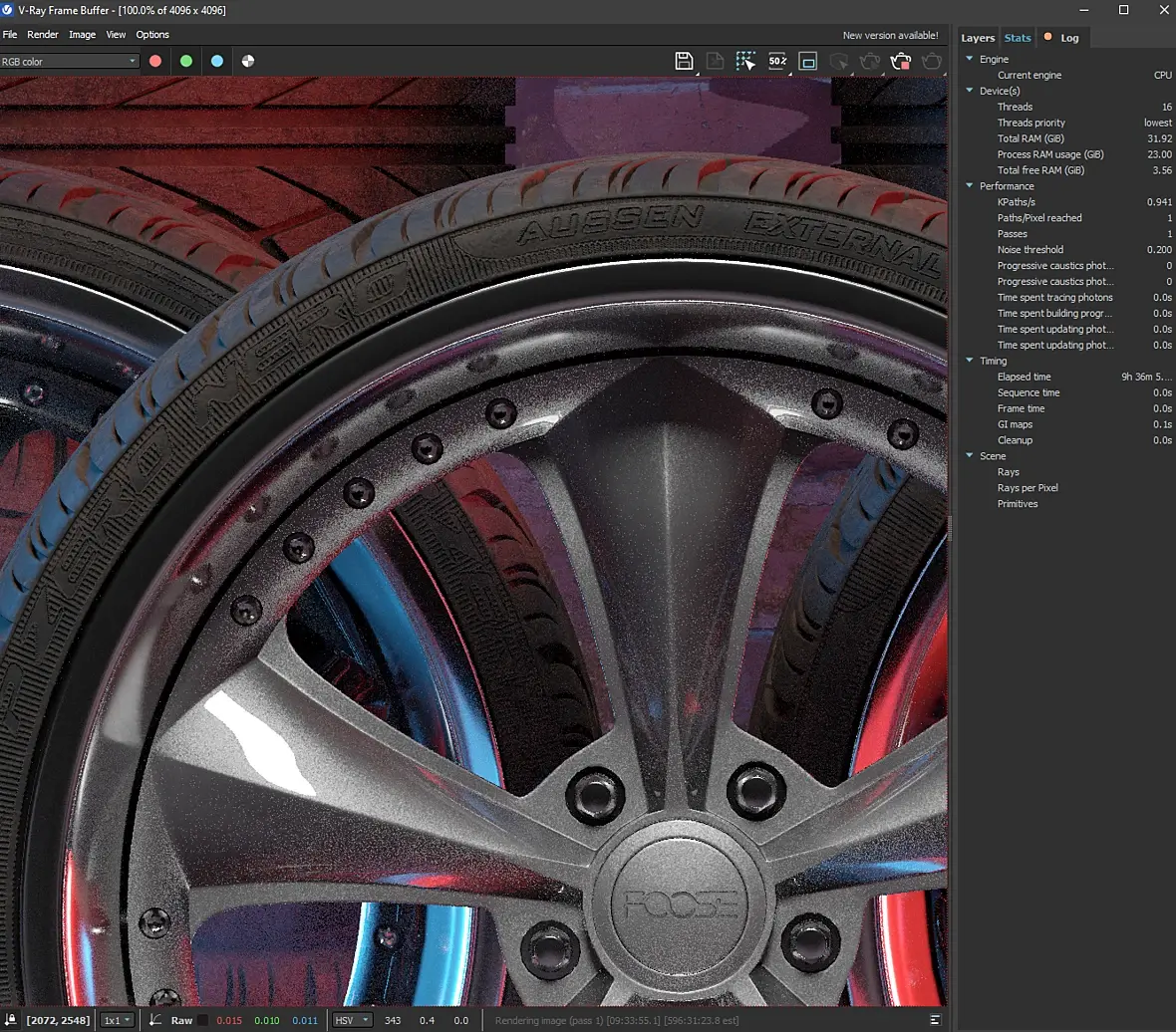

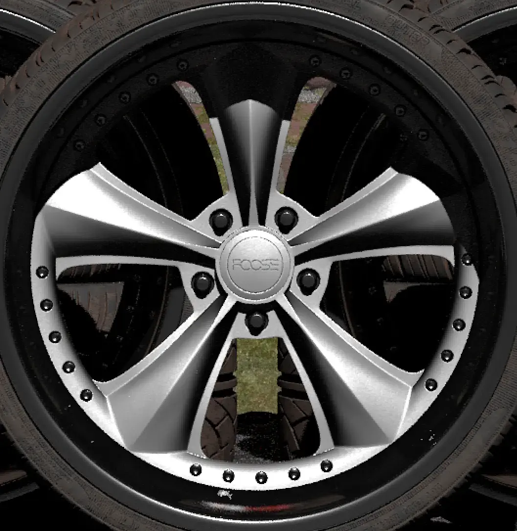

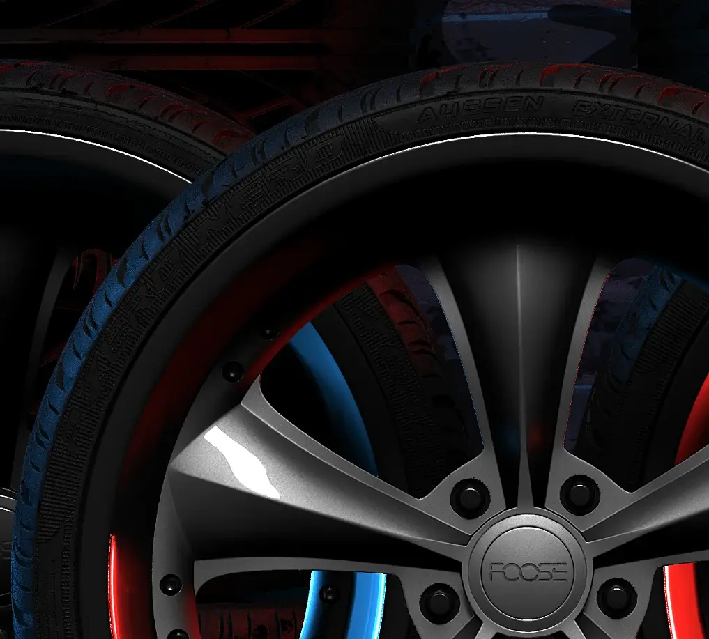

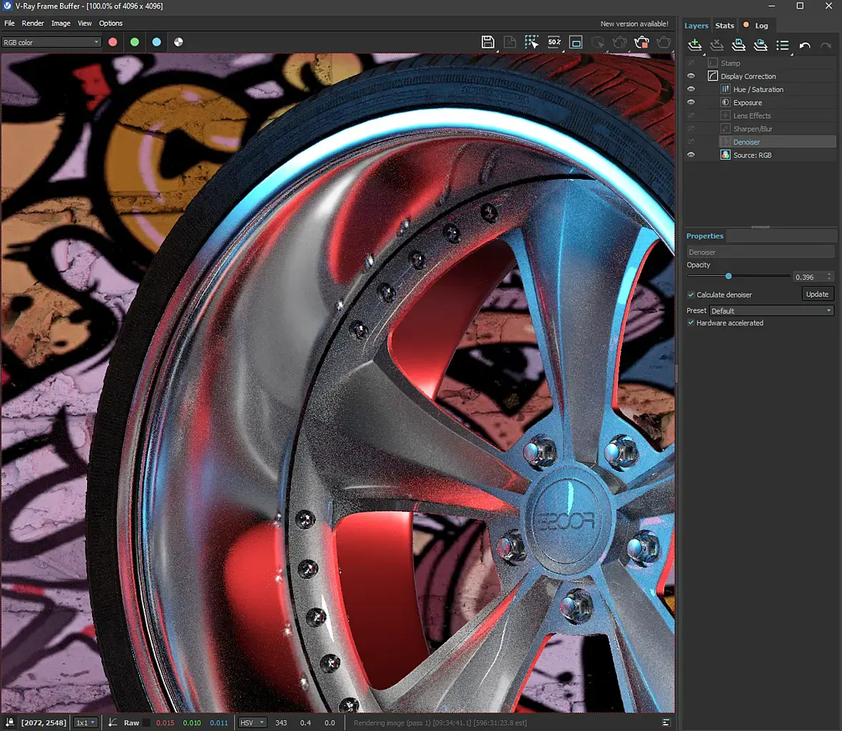

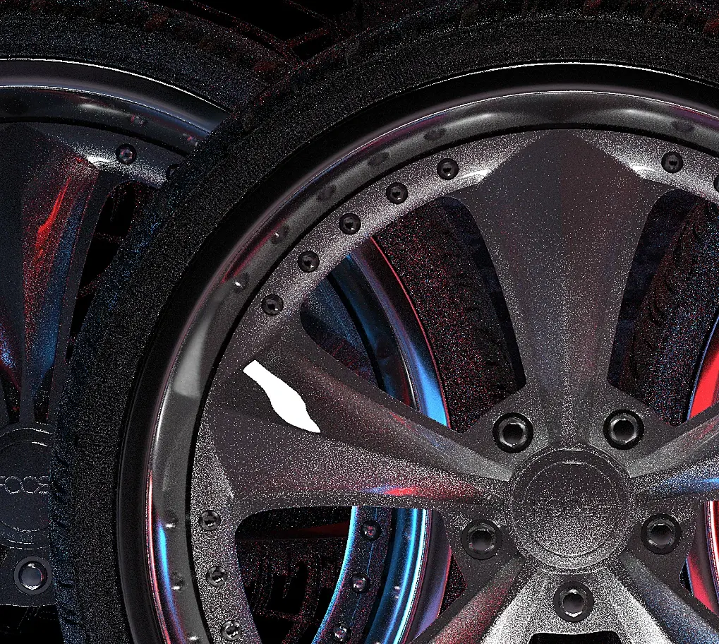

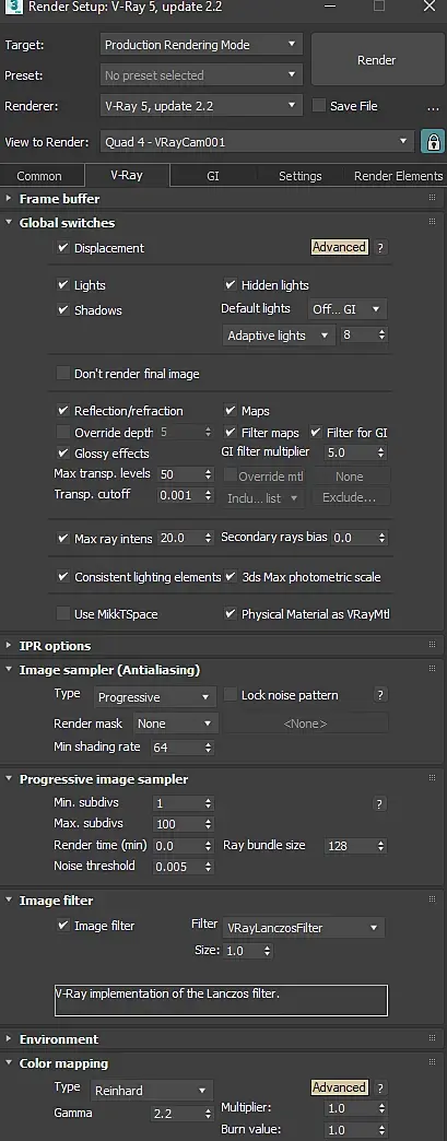

Народ, помогите. Хз уже что ещё нужно крутить чтобы убрать светлячки и шум. Рендерил в 4к, прошло 11 часов рендера, а качество видно на картинке. Ну прям очень фигово. В короне рендерил, всё чётко, но там тормозит из-за VDB дыма. Решил через V-Ray, всё норм рендерит, но вот не могу никак разобраться с шумом и белыми светлячками. Денойз тупо мылит всё, толку от него вообще 0 тут.
На сайте c 14.02.2022
Сообщений: 207
Maximelian
Скинь сцену, глянем )
На сайте c 10.03.2018
Сообщений: 70
Цитата itoo:
Maximelian
Ну тут сори, авторство. Всё с 0 под портфель. Таким не поделюсь
На сайте c 06.11.2009
Сообщений: 1764

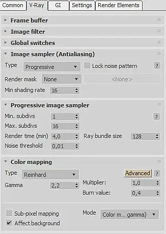

поставь не progressive render, а bucket. Раз не анимация у тебя. Brute Force+Light Cache в прогрессиве могут и не убрать шум вообще никогда.
Сообщений: 70
Тоже пробовал, изменений практически нет. Рендер от брутфорса, маска raw reflect много шума, маска specular всё чисто
Сообщений: 1764
ну Raw частенько грязный, а в спекуляре как правило шуметь нечему. Попробуй ирмапу поставь+лайткеш. Что то шумит у тебя. может антиалиазинг надо повысить
Сообщений: 207
В сермате также? Чем освещаешь?
Сообщений: 70
Не, в сермате всё чисто. Освещение только лайтами виреевскими. Без глобала, без hdri и прочего
Сообщений: 1764
ну тогда однозначно антиалиазинга не хватает. попробуй ирмапу + лайткеш и бэкетами. если шум уйдет - то значит увеличивать сабдивы
Сообщений: 207
Subpixel Mapping попробуй ещё вырубить.
И уже в 5.20.24 от 27 мая доступна.
Сообщений: 70
Методом тыка выяснил что дело именно в светильниках. При одном солнце без ничего, всё отлично
На сайте c 06.08.2013
Сообщений: 1909

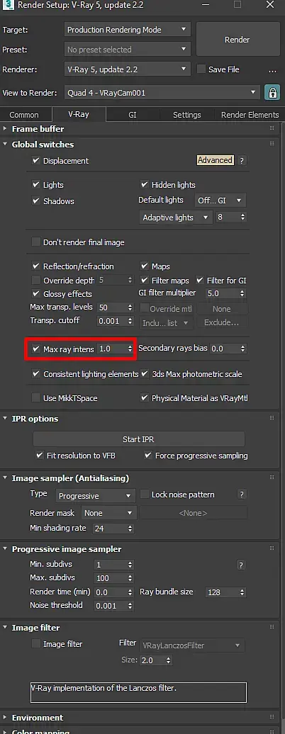

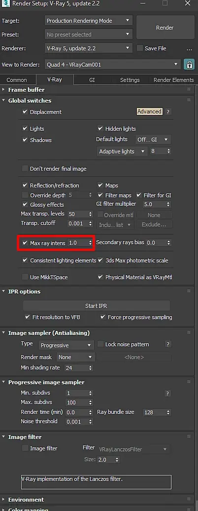

Maximelian, афект рефлекшенс отключи у лайтов, чисто будет.
Либо макс рей интенсити на 1 поставь.
Сообщений: 70
Решило проблему значение на 1

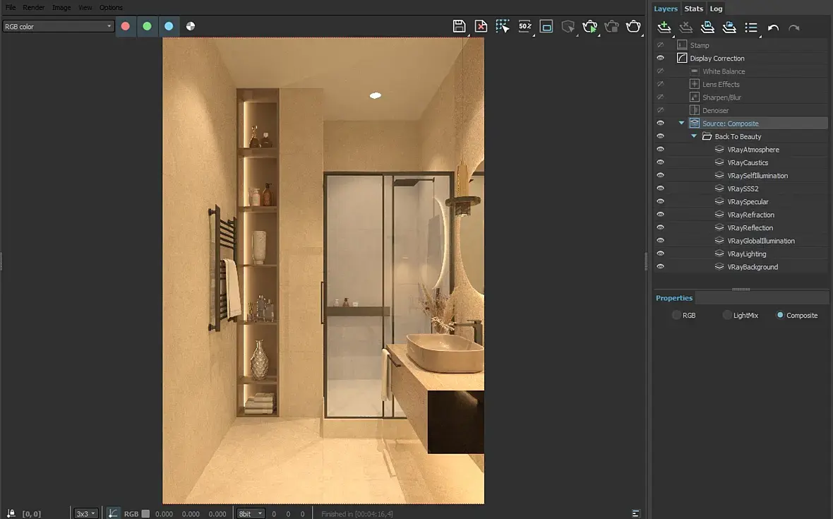

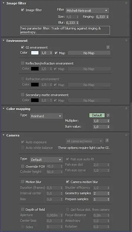

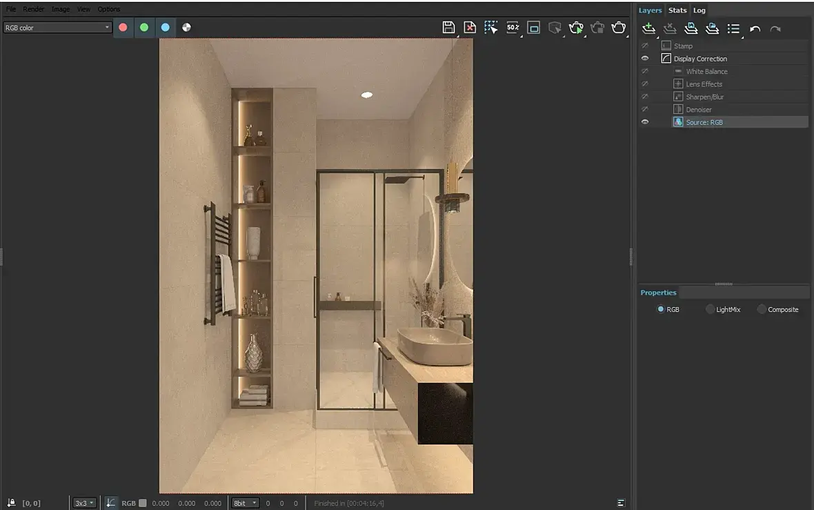

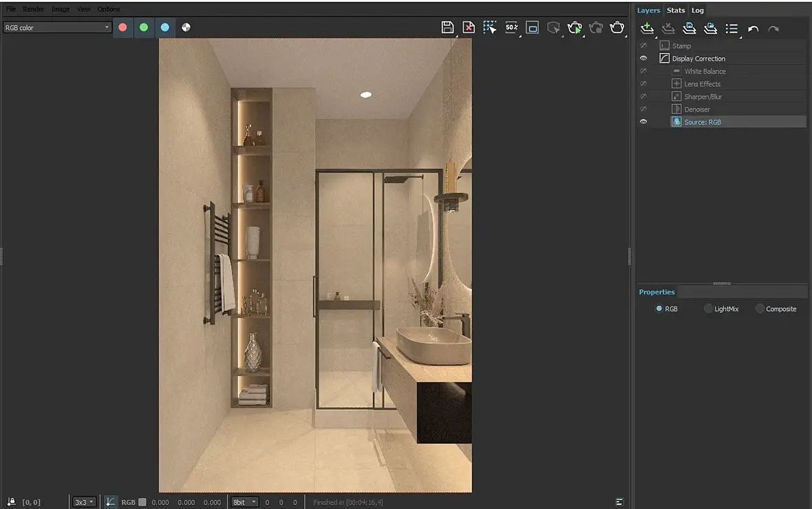

Есть вопрос по режиму композа в VFB2, а точнее по работе с Back To Beauty пассами.
С этими пассами результат не соответствует тому, что в режимах RGB или LightMix. С BackToBeauty цвета насыщеннее, кроме того что находится за стеклом - там результат такой же как и везде.

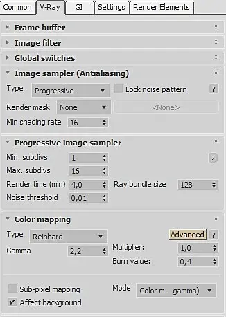

Пробовал разные режимы колормаппинга в настройках рендера, и Линейный и Рейнхард, проблема остается. Режим колормаппинга - колормаппинг без гаммы.
Что я делаю не так?
Сообщений: 1909
Что я делаю не так?
Скинь коробку пустую со светом и настройками своими, угадать тут думаю не выйдет.
а подскажите, на что этот параметр влияет наглядно? в гугле не густо по этому параметру. в инфе от врея написано, что влияет на светлячки, а каким образом не могу понять. он уменьшает отскоки от света или что?
и каким образом работает? чем ниже значение, тем меньше шума светлячков?
Сообщений: 1909
dead_lyric, гасит интенсивность лучей.

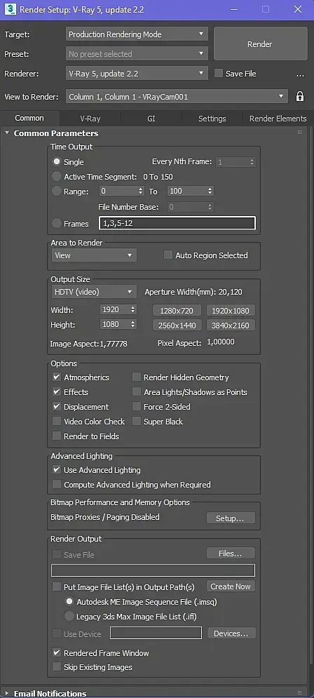

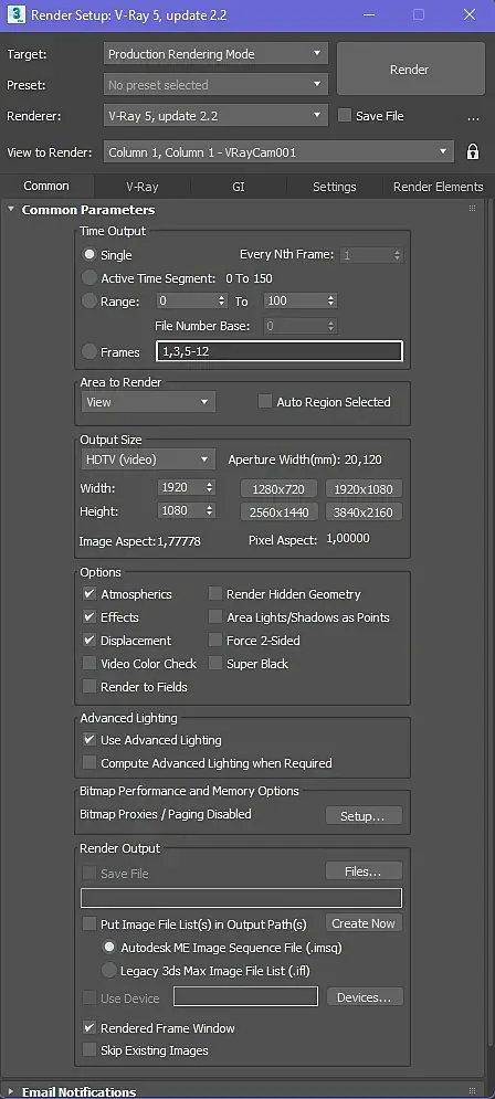

На сайте c 21.04.2020
Привет! Подскажите почему не сохраняются рендерпассы в Vray GPU? Точнее сохраняются в мануальном режиме для каждого кадра при нажатии кнопки Save all image channels to separate files. При рендере сохраняется только бьютик, даже exr не помогает. Что сделать чтобы анимация сохранялась с пассами?
