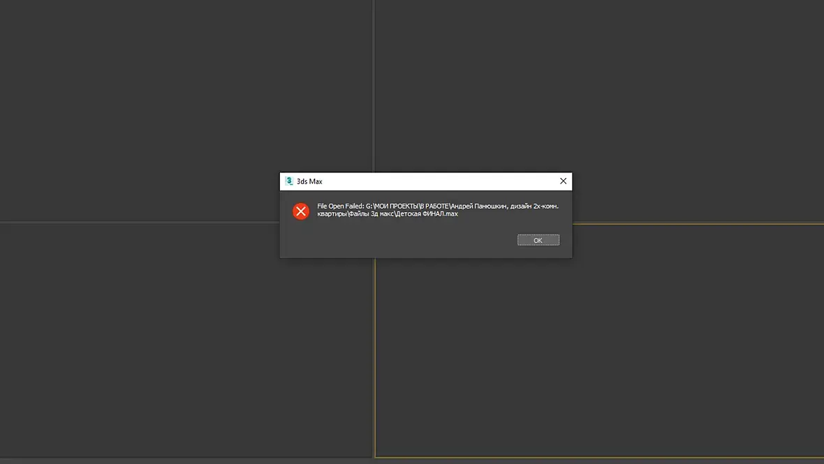

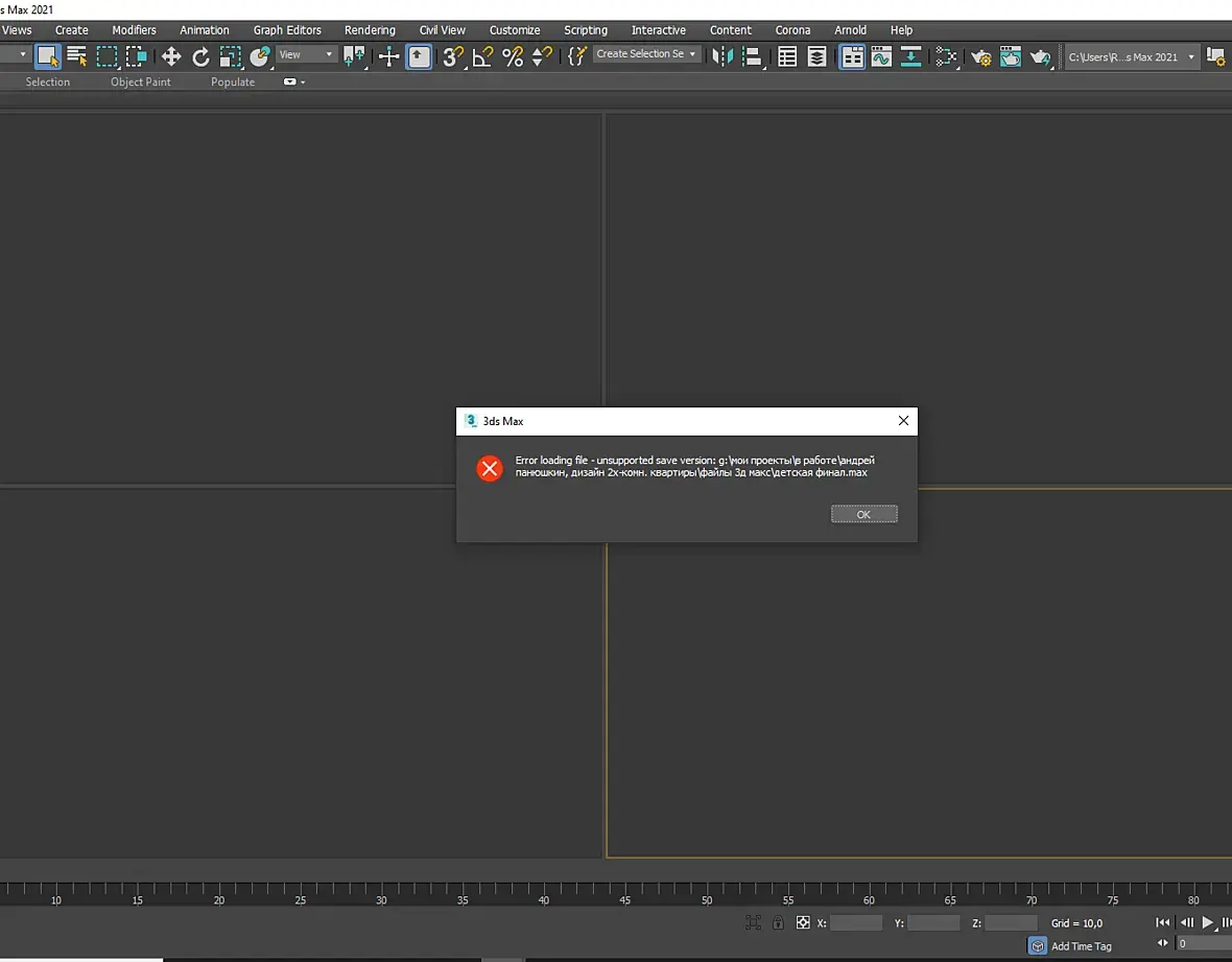

Подскажите , пожалуйста, может кто сталкивался с подобной проблемой.
В последнее время стала замечать такое в 3д максе: создаю сцену на одном компьютере на работе , все нормально , прихожу домой - пытаюсь открыть эту сцену для редактирования, но она выдает ошибку и открывает как пустой файл , в свою очередь файл весит больше 200 мб. И потом на следующий день пытаюсь открыть его на работе и таже история происходит. И так постоянно, я сцену заново создам, и потом опять она теряется. Скрины прикладываю.

Скорее всего слишком много русских букв в названиях папок, файлов . Их по возможности не должно быть вообще. Учите английский.
Сообщений: 4244
Цитата Roman_Zh:
Учите английский.
А транслитом, что нельзя?
Сообщений: 3787
А вы всегда по-русски файлы и папки называете? Не уверен, что именно из-за этого у вас файлы не открываются, но проблем от этого может быть масса - факт.

Это ведёт к деградации, нам же это не надо.
