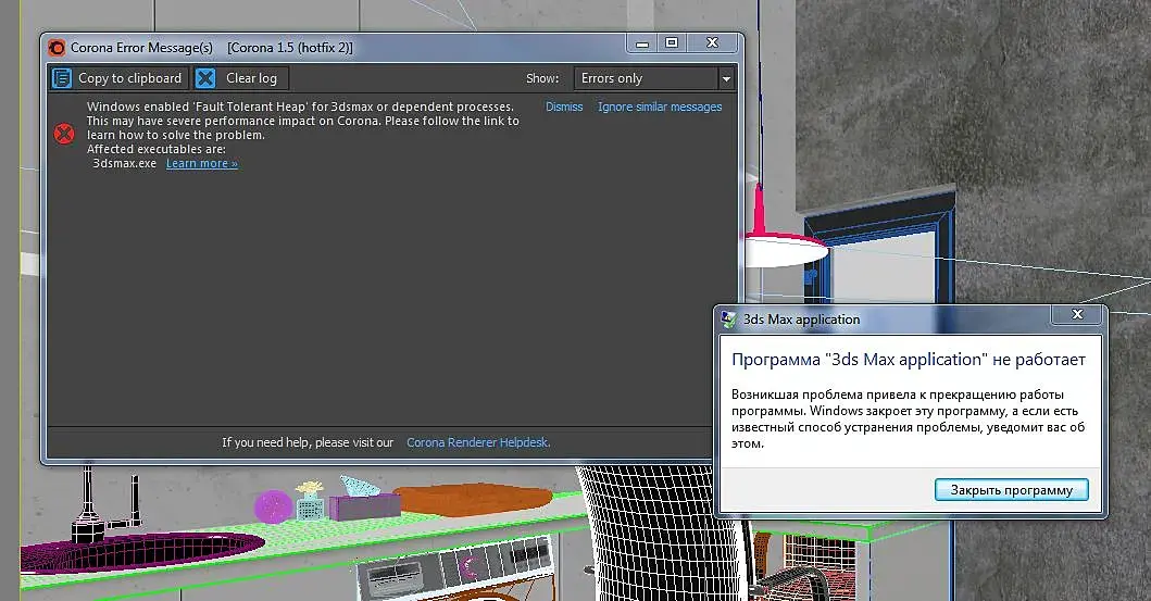

Вот такая ошибка...
Добрейший дзен,господа...Вот такая-вот ошибка сегодня случилась у меня,хотя вчера всё было норм. По ссылке предлагаемой,пройти не могу,так-как Макс тупо крашится. Сталкивался-ли кто с подобным?
ПыСы: Corona 1.5.2

Короче, FTH смотрит, как ведёт себя приложение, и если оно падает, то FTH начинает подставлять ему разные программные костыли, чтоб не падало. Может быть, со временем, через несколько перезагрузок само рассосётся. А можно исключить макс из сферы деятельности FTH и посмотреть, что получится.
В общем,как я понимаю...это "глюковая" ошибка? И апосля перезагрузки компа может и вовсе исчезнуть?
Проверил на других файлах...та-же история...Мистика. Буду пробовать перегружать комп.

А может и нет. Комп новый? Разгон снимите, если есть.

Проблема после перезагрузки не исчезла...(((
Да.комп относительно новый...Видюху только в понедельник поменял.

Ну если комп новый, то похоже на то, что винда макса не нюхала, и FTH ещё натыкается на его глюки. Я не вникал в устройство этой службы, пересказываю своими словами, как понял.
А какой макс и винда? В 10 винде официально поддерживаются версии с 2017 включительно и новее. Остальное, как утверждает Автодеск, тоже работает, но на ваш страх и риск. Хотя вижу, винда 7-ка.

Винду переустанавливали где-то полгода назад...бо была 10-ка,и это были адские муки и судороги. Но такая трабла нарисовалась вообще на моей памяти в-первые...ни дома,ни на других местах не встречался с ней.

Попробуйте ещё корону посвежее. Есть на торрентах 1.7, а у официалов уже 2.0 версия.
Иногда эта ошибка есть, но всё работает и с ней.
Хз...ставил как-то 1,7...так глючила.
Проблема как-то решилась?
У меня на прошлой неделе тоже такая кака выползла. И тоже внезапно - вечером все ОК,
утром - "Windows enabled 'Fault Tolerant Heap' for 3dsmax or dependent processes. This may have severe performance impact on Corona. Please follow the link to learn how to solve the problem.Affected executables are:  WSCommCntr4.exe"
С виреем - все без ошибок, только с короной глюк.
Ничего не меняла, разве что автообновление драйверов произошло, не знаю.
Переустановка короны, макса+корона с очистками реестров ничего не изменили.
Ну... давно винду переставить было нужно smiley-biggrin.gif Только это и помогло ))))

Если мне память не изменяет,то именно переустановка винды и спасла)

У меня такое было, на оф сайте короны почитайте, через переводчик, надо в командной строке отключить эту штуку, вот этот FTH, именно не приостановить, а отключить
