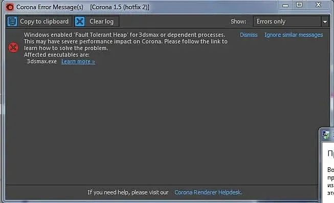

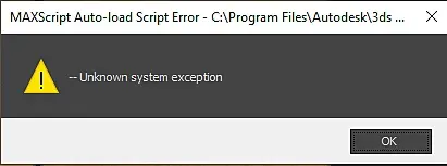

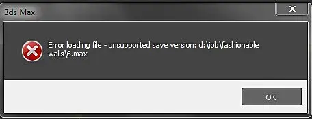

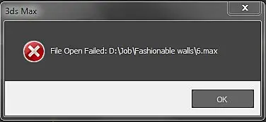

 С вчерашнего дня макс начал открыватся с третего раза....Открывается и сразу сам закрывается. Когда откроется выдает вот такую ошыбку
Никаких скриптов и плагинов не устанавливал
Может знаете как исправить?

Здравствуйте! Дабы темы не множить, спрошу здесь. С недавних пор некоторые файлы одного и того же проекта перестали открываться и мерджиться. Т.е. сохраняю разные варианты, а потом на каких-то выдаёт следующие ошибки, а на каких-то вообще комп мёртво виснет и вынуждает делать сброс системы. В англоязычном сегменте нашёл, что ошибка связана со скриптом, но ведь сцена сохранённая за 15 минут до этого прекрасно открывается. Если кто сталкивался, напишите что это и как это лечить?

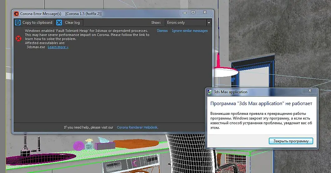

Добрейший дзен,господа...Вот такая-вот ошибка сегодня случилась у меня,хотя вчера всё было норм. По ссылке предлагаемой,пройти не могу,так-как Макс тупо крашится. Сталкивался-ли кто с подобным?
ПыСы: Corona 1.5.2
А у меня такая история. Человек отправил файл с такой ошибкой и теперь у меня любая сцена компе ее выдает, даже новая и чистая. Первый раз такое встречаю, кто решил проблему?

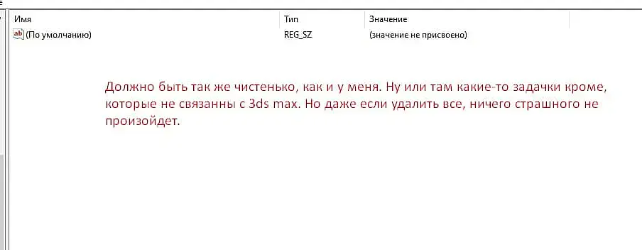

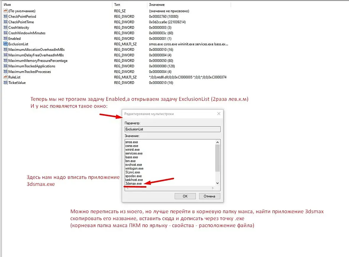

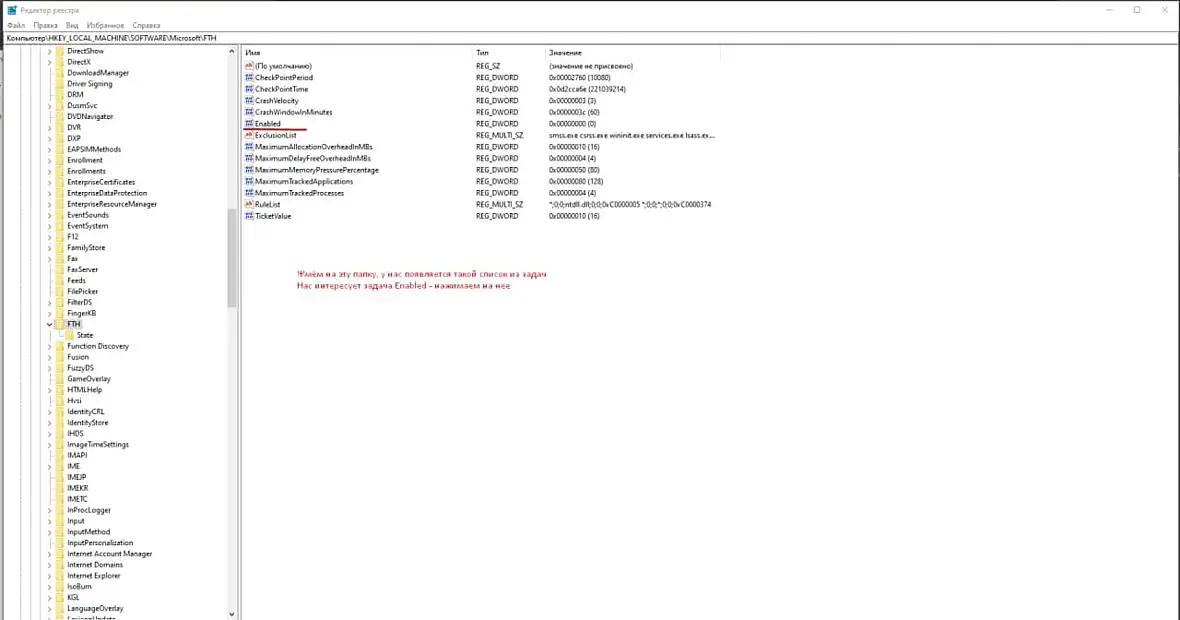

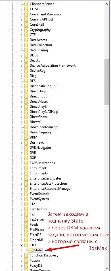

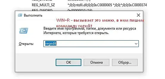

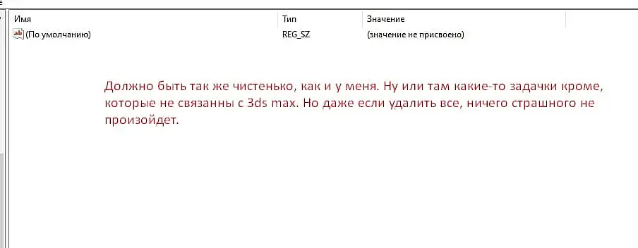

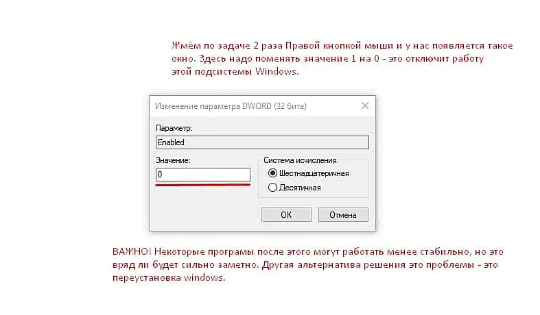

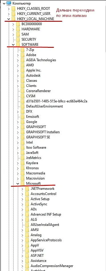

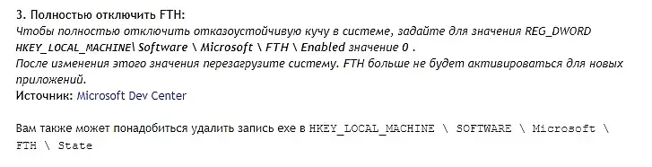

ну вы ребята конечно психи))

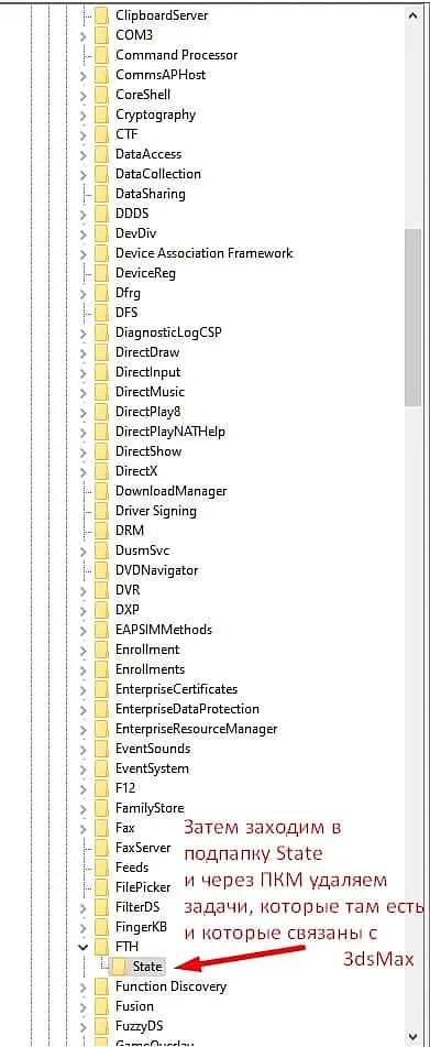

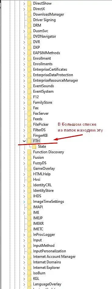

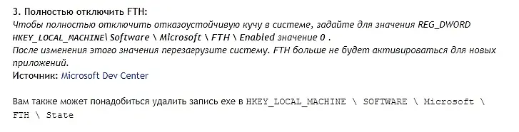

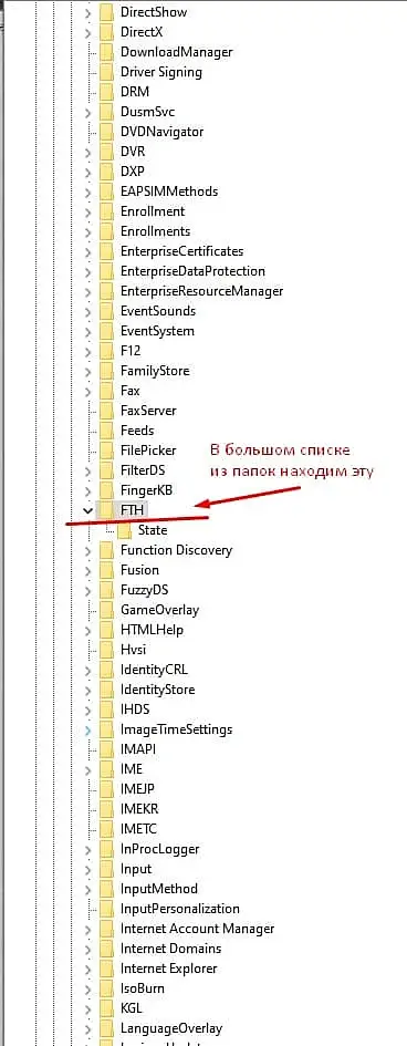

Там у короновцев довольно доходчиво все расписано. Сейчас картинками покажу:
Проблема:
Лояльное решение:
Если это не помогло, тогда просто:
элементарно же всё... как самому то не догадаться
На сайте c 27.09.2018
Сообщений: 255
Kievland
Цитата .Kin:
на самом деле да, хоть и выглядит довольно сложно
Сам сначала такой "Воу. ну нафиг" и пошёл искать в других источниках решения, но по итогу вернулся с короновскому сайту, прост пришлось напрячься и подумать и все оказалось довольно просто. Правда, некоторых вещей, о которых они писали, смысла я не понял: "Мол, зайдите тудато, там есть что-то, вот это вам просто" - зачем ? (Это я про FTH Logs, так и не долшло, нафиг я туда зашёл)

Я много раз эту ошибку видел, но она ни к чему не приводит. Рендер идет, картинки сохраняются. А ограничивать FTH в работе немного стрёмно. Это полезная служба. Это внутренний автоматический подставлятель костылей для винды.
Сообщений: 10719
Yehat, в современных коронах не бывает никогда конфликта с FTH
в старых коронах эта ошибка приводила к ощутимому замедлению рендера
