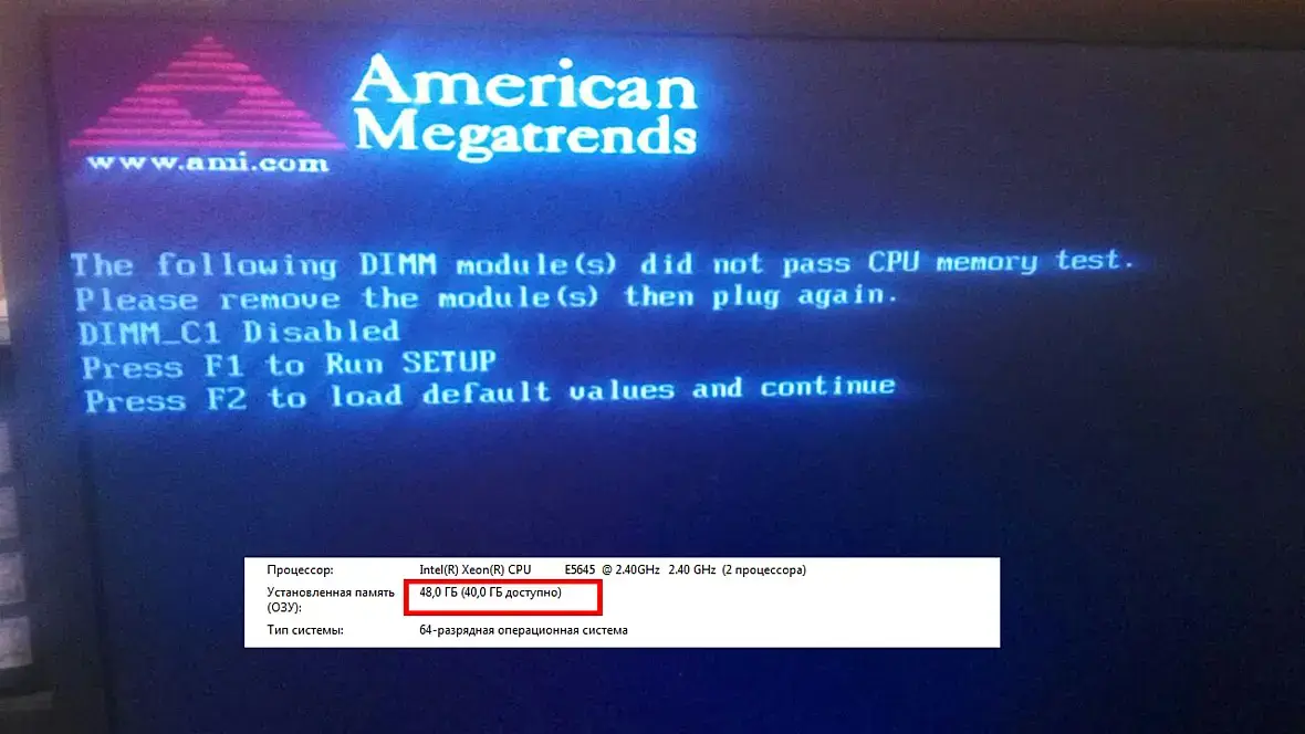

Установил 48 гб памяти но система пишет что из установленных доступно только 40 гб. Скриншот прилагаю. В чем может быть проблема?
Мать ASUS Z8NA-D6
шесть плашек по 8 гб Kingston KVR1333D3Q8R9S/8G (плашки местами менял, не помогло)

Планка в слоте DIMM_C1 не прошла проверку при запуске. Пошевелите ее. Или попробуйте поменять плашки местами, что бы понять в плашке дело или же мамка/слот сбоит.
Попробую.

Сбросил все продул, протер спиртом. Все равно не работает. Убрал плашку из этого слота на который ругается, теперь грузится без ошибки. Видимо что то с матринкой. =(
может быть, контакт подогнулся в разъёме, просмотрите внимательно

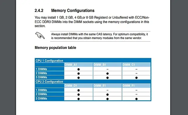

Почитайте инструкцию по установке планок в мать. Я когда еще четыре доставлял (было 32 по 4 + 32 по 4) определилось не 64 а 48, но без предупреждений. Точно не помню но имеет значение очередность заполнения слотов, может даже номерация на самих планках , в зависимости от комплекта (не смейтесь не помню, надо разобрать посмотреть). Ну и наверное чтоб планки все были одного производителя, я так сделал хоть и уже память была старенькой (разница между первыми 32 и вторыми 32 - 4 года).

да все по инструкции ставил. Там табличка простая. Ругаться начинает именно тогда ставлю в слот С1. Планки абсолютно идентичные.

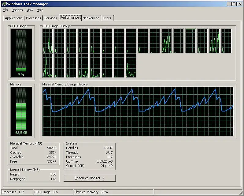

Сообщений: 10711
sia_1979 у меня была такая мать, 96 гигов прекрасно работали на ней, вот нашел у себя скрин с той системы

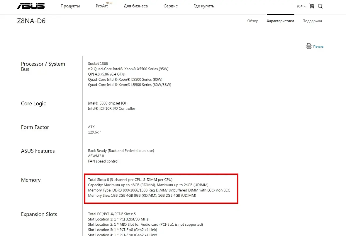

Цитата sia_1979:
такая же плата, те же проблемы. Как не менял режимы работы памяти, все равно пишет что доступно только 48 гб, хотя винда видит, сто стоит 96  (6х16) Система пишет, что зарезервировано аппаратно 48гб. Похоже, это на уровне железа, хотя американцы утверждают, сто поддерживает 96 гб
На официальном сайте
