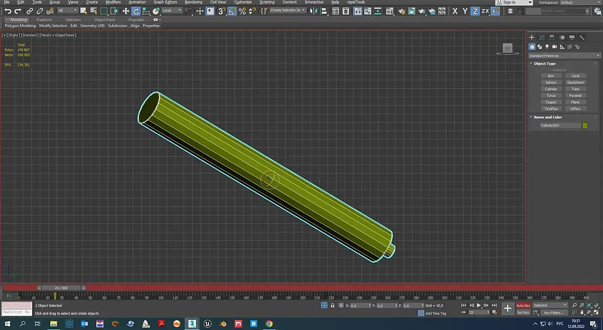

Всем привет. Связался с анимацией в 3ds max.  До этого работал в keyshot. Вопрос в том, что есть объект цилиндрической формы, который должен вращаться по своей оси, как вал ! Но при анимации, он вращается не верно. Как исправить ?

привет ) например так https://www.youtube.com/watch?v=olydnG_0a0M   или прилинковать к повернутому на тот же угол пойнту, тогда относительно него анимация будет работать корректно

а что там с пивотом, как выставлены оси? и непонятно, откуда столько полигонов?
там на скрине локальная система координат выставлена, которая совпадает с направлением пивота. поэтому с пивотом там всё ок

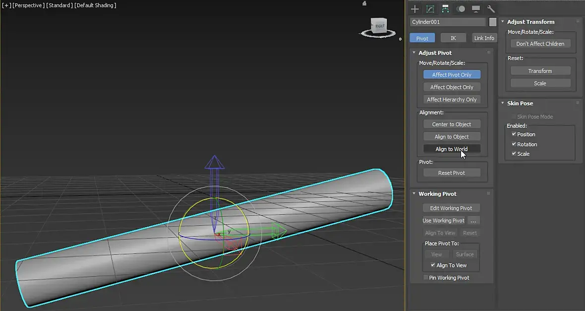

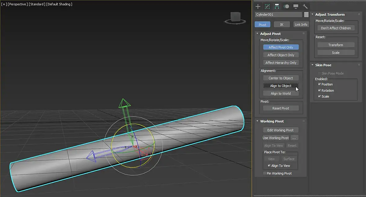

ksonto, я вижу, что там выставлено, но это не гарантирует, что пивот ориентирован не в мировых
Sm1l7, сложно "гадать" без наблюдения симптоматики, м.б. удастся видос записать, или хотя бы скрин?

Цитата aӀех:
ksonto, я вижу, что там выставлено, но это не гарантирует, что пивот не в мировых
так там видно по скрину, что оси направлены +- верно. т.е. естественно, что они могут быть смещены, о чем автор и сказал, но точно не мировые. сравните два своих скрина, и как направлены окружности
На сайте c 08.08.2021
Сообщений: 331
флейм, угрозы, мультиаккаунт
ksonto, на моём крайнем скрине утрировано для наглядности, — может и не мировые, поэтому и предложил выставить пивот с выравниванием по объекту, т.к. отклонение в 1° – и фсьо, вразнос )
