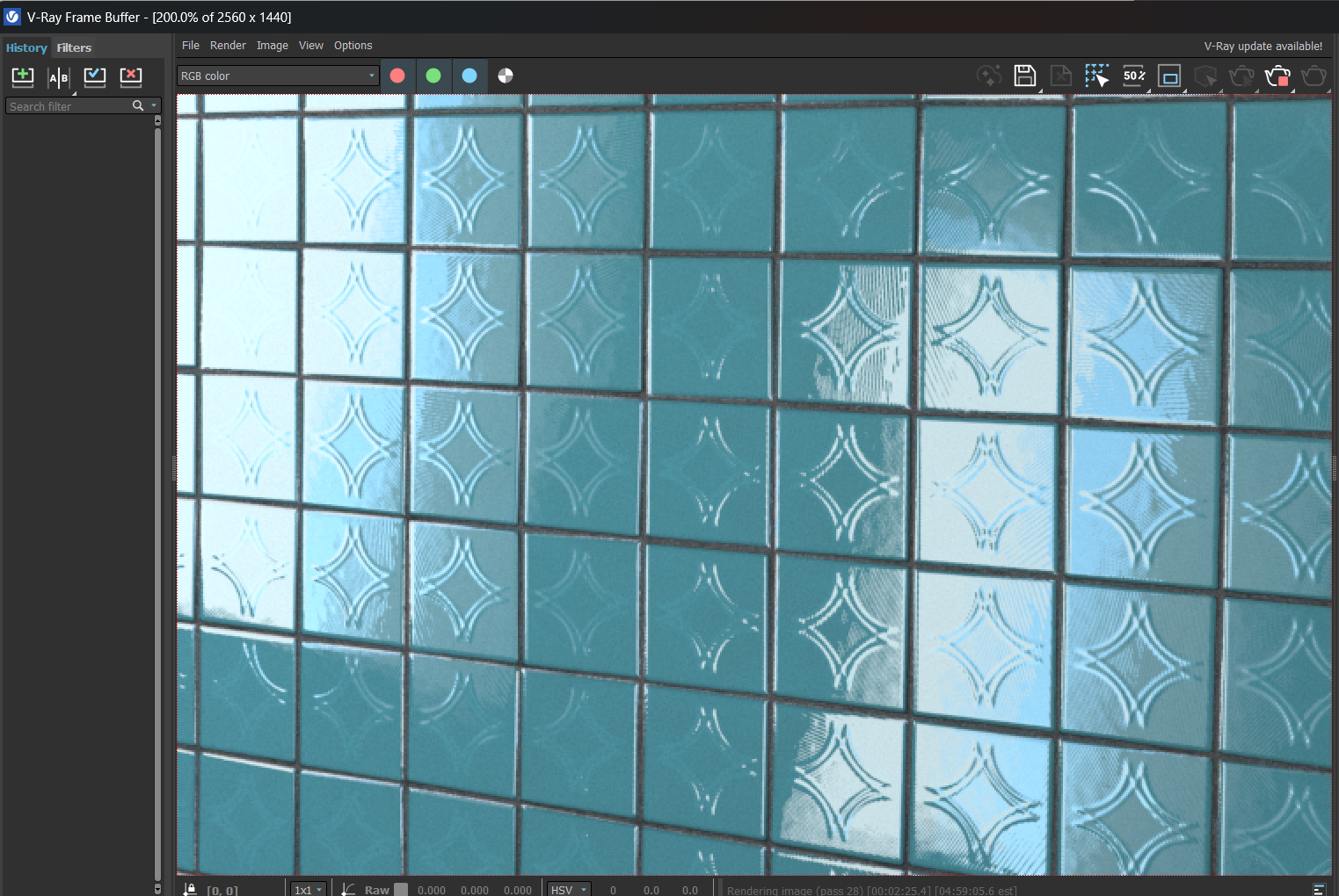

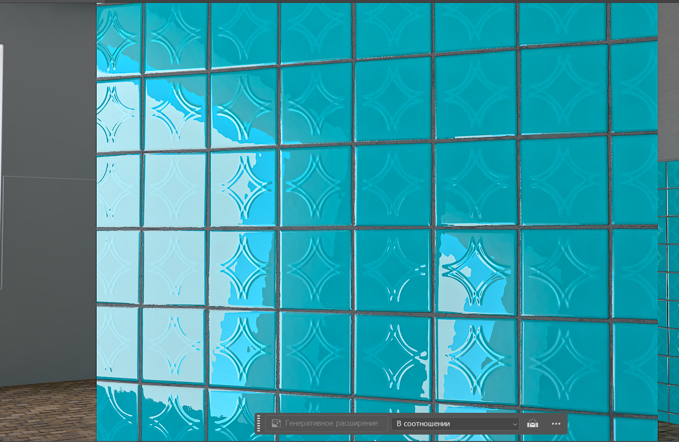

Коллеги такая проблема! не нашел способов решения. Сделал материал плитки в substance designer. Подключил в 3ds max к vraymtl и при рендере появились лесенки. Хорошо видно на увеличении 200% при 100% не сильно заметно, но разглядеть можно, особенно при постобработке, когда накидываешь резкости. Карты импортировал в tiff 16 bit. Менял фильтрацию pyramidal - summed areа - не помогает. Все карты подключены как в инструкции по vray (substance to vray PBR workflow) то есть мелкие детали в bump normal-картой через vraynormal map, крупные неровности в displacment значения bump 30, displacement 0,25. Подключение карты высот через модификатор vraydisplacementmod дает аналогичные результаты.
Причем что характерно при рендере в близи лесенок (ступенек нет).
При импорте карты в Painter через sbsar соответственно все нормально.
Куда копать?

Проблема разрешилась следующим образом: нужно отключить фильтрацию в ноде bitmap (поставить на None), либо вместо стандартного bitmap подключить vraybitmap и уже туда загрузить текстуру. Не знаю насколько распространенна данная проблема, но может способ решения кому то пригодится.
На сайте c 25.04.2008
Сообщений: 3493
все не так.
вирей просто любит 32бит для дисплейса
для примера - возьми какой-нить простой градиент из фш и проверь
