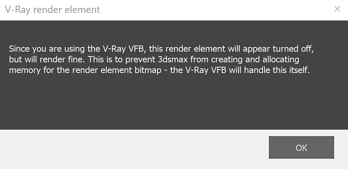

Иногда нужно применить VRayToon. А в 4 не могу разобраться, как его настроить? Нет всех привычных настроек, увеличила с 1 до 5, нет никакого эффекта на рендере, будто не включала.

Пишет

Цитата puella:
Пишет
Ужас какой, сколько букв на непонятном языке.
На сайте c 08.05.2010
Сообщений: 347
Я это сообщение выложила, потому что не понимаю, что нужно сделать. Да, я могу выключить V-Ray Frame Buffer. Просчитывает картинку так же без обводки и полностью черную VRayToon
На сайте c 19.06.2010
Сообщений: 101
Prague
Политика
вроде такое только при V-Ray GPU у меня было, но там есть отдельная галка "separate render channels" которая сохраняет по отдельным файлам все нормально.

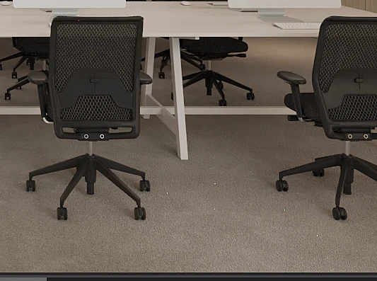

Доброе время суток коллеги!
Вот решил помалеху начать юзать новый вирей НЕКСТЯ
наслышан, что он волшебен, но чтоб на столько =)
Проблемка вот в чем:- Включил я попробовать Денойзер АИ, вот тут волшебство и посыпалось =)
Ценных камней в сцене нет.
Такое происходит только с Денойзером АИ
С обычным все норм.
Помогите, пожалуйста, может уже кто-то с этим сталкивался.
Спасибо

а это на каких пасах происходит? если на начальных то всё нормально, нужно просто дольше рендерить ) Но как не крути Optix грязный, и лучше использовать стандартный denoise.

Да это на начальных. Все верно.
ну прогоню еще с большим количеством пассов.
Но получается выигрыша нет.
На обычном можно хоть на первом пассе иметь какой-то тестовый вид, а тута уже не получится.
Не комильфо =)

Проверил на большем количестве пассов.
Не помогло.
И самое интересное, это чудо появилось и на обычном Денойзе.
Вот:
Есть у кого предложения =)
