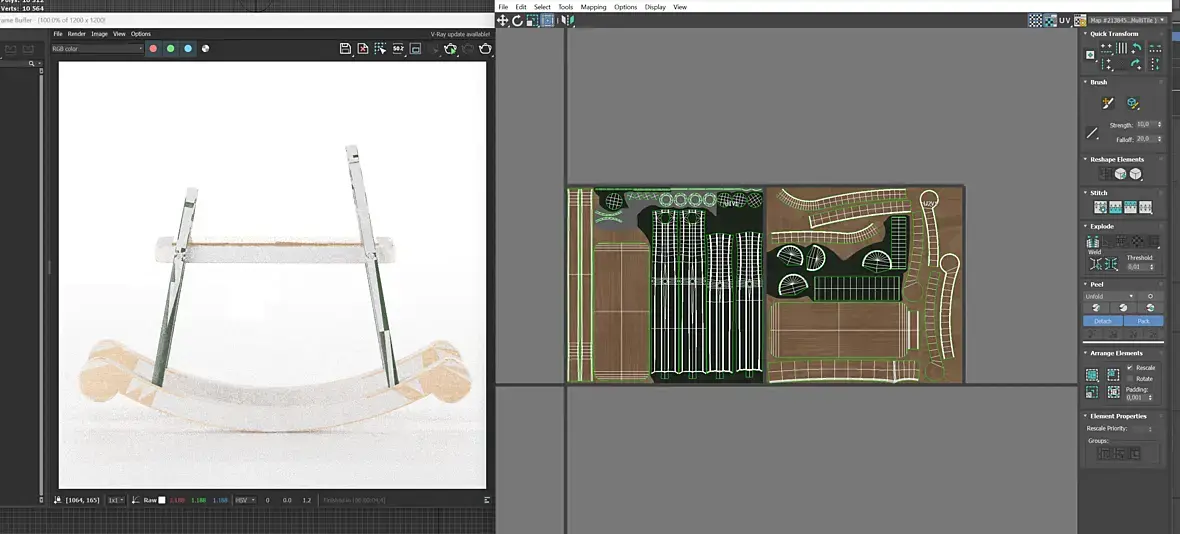

спасибо за видео, но все что мне удалось сделать, это на развертке правильно отобразить текстуры по юдимам, на самой модели они почему-то так же некорректно отображаются(
и что самое интересное, в другом файле таких вот заморочек с мультитайлами у меня не было и работает при этом корректно. Здесь же, задаю такие же настройки - фигня полная(
UPD: В общем, проблему удалось решить и дело было как обычно - в невнимательности) я по ошибке заложила разрешение текстуры 4к, а экспорт текстур был 2к) поэтому получалось такое веселье) Всем спасибо за внимание) smiley-biggrin.gif

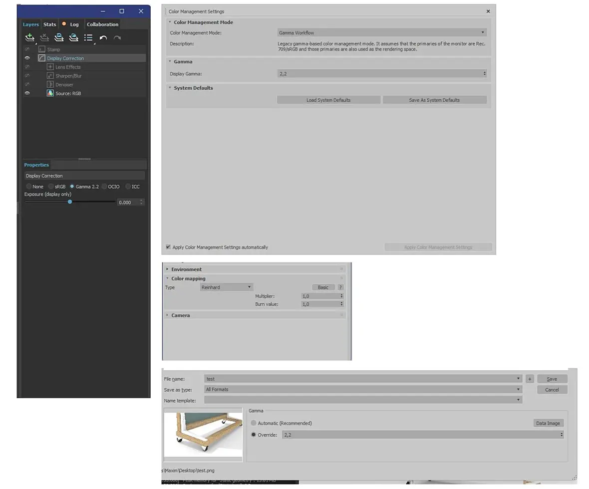

Помогите разобраться с гаммами в 3ds max 2025 и vray 6 update 2.1.
Раньше превью рендера во вьюпорте показывало идентичный результат, то что потом будет во фрейм-буфере врея. Теперь результаты отличаются. И если получаешь нормальный результат приходится каждый сохраняемый растр отмечать как 2.2 в окне сохранения файла. Не могу понять где настраивать как было в предыдущих версиях. Раньше было просто выставил гамму в максе 2.2 и все.

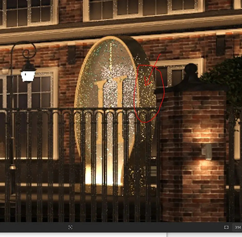

Вообще у меня две задачи. Первая, избавиться на металле от этой шагрени
И вторая, при слабом, вечернем освещении избавиться от этих пятен
Это овербрайты. Возникают от неправильных настроек материала металла и при через чур высоких значениях на ИС. Настраивайте камеру плюс-минус как фотографы, на ИС реальные значения в люменах и таких косяков не будет.

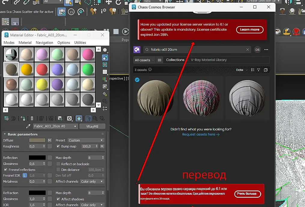

Вот это можно как нибудь убрать, ликвидировать, и что будет если просто не обращать внимание? Материалы один фиг пока ещё грузятся из "V-Ray Material Library Browser" (версия 3ds Max 2024 26.2.0 V-ray 6, "народная")
Сообщений: 4233
Джонсинг, Там же написано как. Если нет возможности скачать напрямую, вот ссылка.
