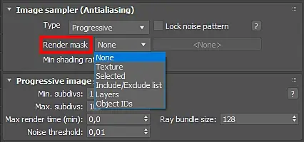

Подскажите пожалуйста, можно ли отрендерить маски отдельно без основного изображения? (В короне функция есть Render only mask, как в вирее также сделать?)
На сайте c 16.10.2006
Сообщений: 1828
http://www.scriptspot.com/3ds-max/scripts/rendermask
привык эти пользоваться, хотя во врее есть Criptomate  - это рендер элемент, почитайте

Сообщений: 4164
