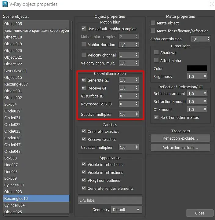

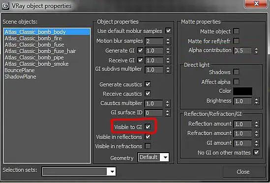

подскажите, пожалуйста, как исключить объект из работы глобального освещения в vray properties, имеется интерьер с картинкой за окном натянутой на plane, освещенный с помощью dome light, в котором hdri карта. Раньше решала выключая receive и cast shadow в object properties и в vray properties visible to GI, теперь заветной галочки не нахожу( заранее спасибо!

На сайте c 10.06.2019
Сообщений: 4
Цитата gus_ann:
Большое вам спасибо за ответ, но вопрос немного не об этом. Само меню присутствует.
Раньше галочка жила в меню (отмечено красным)
Теперь меню выглядит так:
Подскажите чайнику, что в нем поменять, чтобы получить аналогичный результат

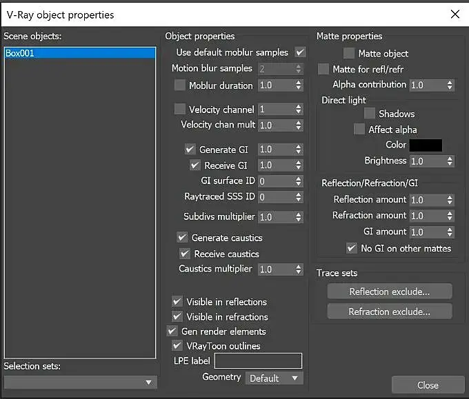

На сайте c 10.04.2009
Сообщений: 104
Севастополь
Поддерживаю вопрос elss, Visible to GI пропало.
На сайте c 16.10.2006
Сообщений: 1816
галочки генерейт джийай и ресив джиай снимите и всё, убрали лишнюю кнопку просто
Сообщений: 104
Севастополь
В специфических случаях не работает эта задумка, когда нужно отрендерить сетку замкнутого интерьера без светильников (сетка/grid через карту VrayEdgesTex, например, интерьер автомобиля). В 2018 снимали Visible to GI и всё работало ок - интерьер виден. В 2023 (и соответственно в старших вреях) эту галку убрали - теперь рендерится черное пятно. Я правда выкрутился через добавление VRayAmbientLight, который везде вдувает свет, но вопрос как вернуть по старому остался.
Сообщений: 4
Большое человеческое спасибо!
Сообщений: 1816
честно говоря ничего не понял, у чего галочку отключали? если надо чтобы свет проникал - просто у стекла в стандартном пропертис отключите каст шэдоус и свет будет проходить без задержки. Либо отдельный домлайтс хдри только дя интерьера - если прям дофига света надо.

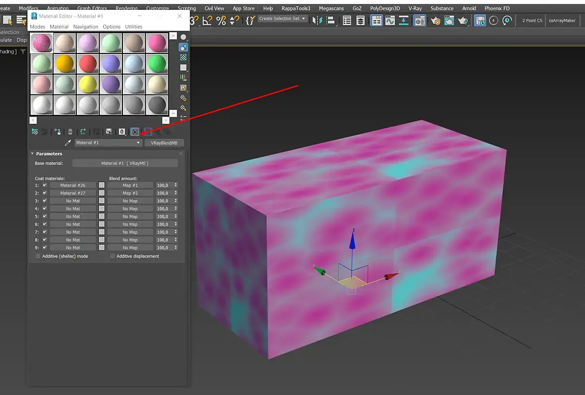

а кто подскажет..
почему в 6м вирее в материале бленда не отображается текстура маски и второго мата на обьекте? видно текстуры только базового мата
куда запрятали Show Standard Map In Viewport

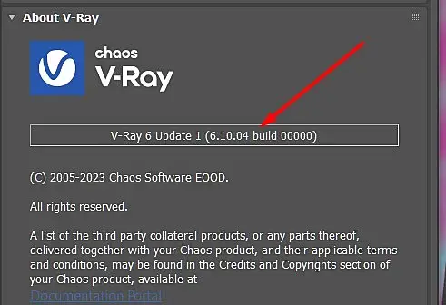

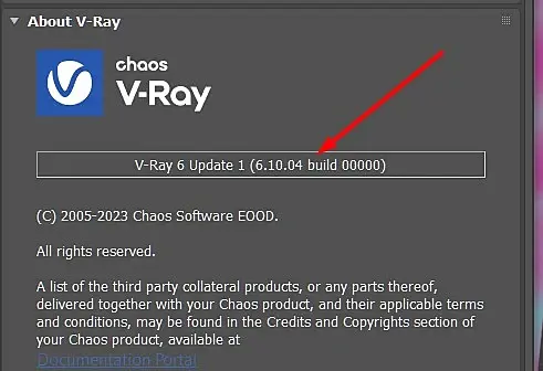

какой вирей стоит?
На сайте c 06.03.2011
Сообщений: 525

вирей 6. когда ставлю отображать реалистик материал отображается все, но с жуткими тормозами, каждое изменение текстуры нужно ждать оч долго. а можно как-то так чтоб было как раньше))))) текстурку клац и ее видно
а после нескольких изменений текстуры та и вовсе перестает отображать весь мат..
http://joxi.ru/1A5eR14Iw15w7A   на шарике видно что что есть разделение на маты  а на обьекте просто бежевым залило
увмап на месте
вроде заработало, но как-то все через Ж...у  накрутили вирейщики

Цитата katya_m:
Цитата katya_m:
какой вирей стоит?
у меня такой вирей, он там фиксился со скоростью раз в неделю. Так что может в этом причина у меня такое было, сейчас нет.
увмап на месте
и посмотрите там выпадающее меню есть на отображении материала

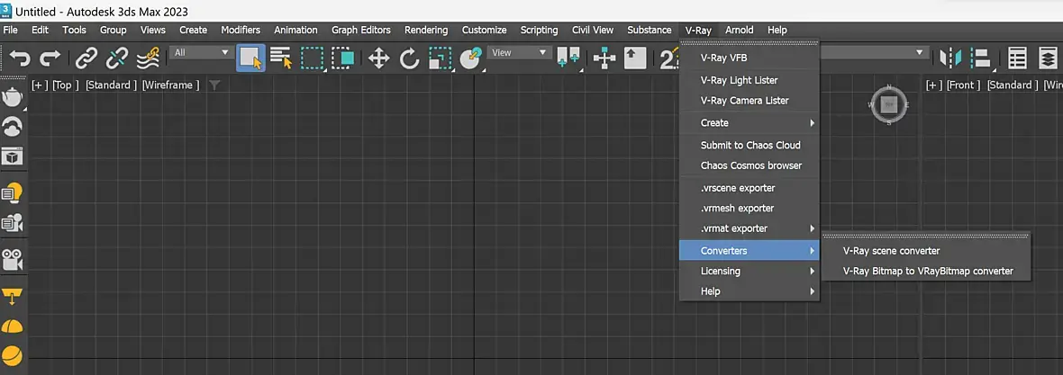

На сайте c 07.12.2017
Люди, человеки! Спасите, плиз ) Как в 6м вирее конвертер достать и в меню добавить? В упор не вижу... Через кнопку прописывания меню - не добавляется. В настройках меню кводс не вижу, что именно добавлять (
На сайте c 26.10.2006
Сообщений: 476
Вот же он...
Цитата M.Mauzer:
Вот же он...
