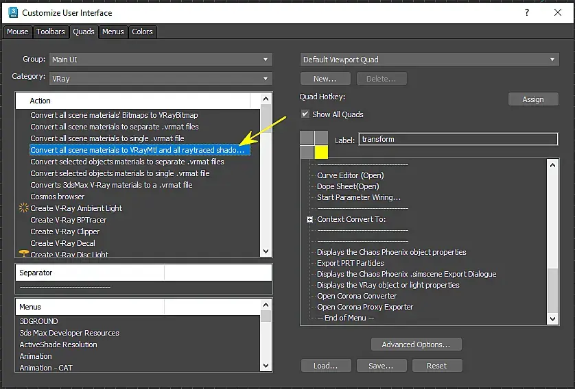

На сайте c 16.10.2006
Сообщений: 1836
Цитата M.Mauzer:
Вот же он...
да и в обычном меню можно вытащить куда угодно

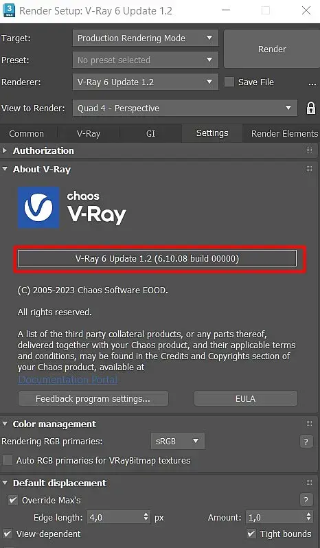

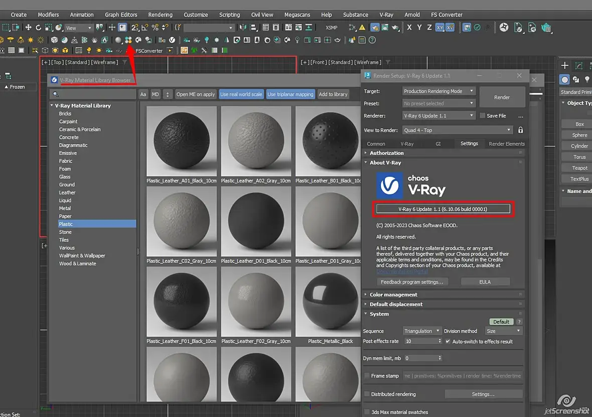

На сайте c 28.12.2011
В браузере материалов пустое окно.
Теперь только через официальный Космос браузер ?
Или есть способ пользоваться браузеров материалов как  был в 5ом врее?
Все работает

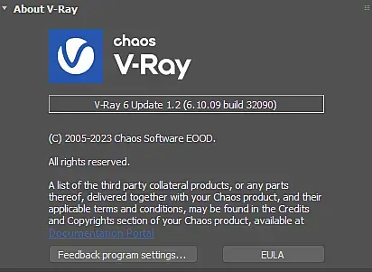

Цитата SpLine_85:
Все работает
откуда этот билд верея скачать можно? подскажите плз
На сайте c 01.09.2014
Сообщений: 582
Планета
Уже ниоткуда, все пропало, шеф))) вот версия
На сайте c 08.02.2018
Сообщений: 2602
:адуктО
Цитата SPoG:
все пропало, шеф)))
да чё такое?? не успеваешь качать?? А её где взять?
Сообщений: 4232
Старьё у вас. Вот.
Сообщений: 2602
:адуктО
Цитата Bestviz:
Старьё у вас. Вот.
у меня сердце....сердце... smiley-tease.gif Где? Где??? взять?
Сообщений: 4232
wosserOne, В ночных сборках.

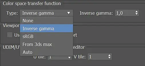

На сайте c 11.07.2009
Сообщений: 2475
Подскажите пожалуйста, как то можно массово задать Vray Bitmap . вот эту функцию на sRGB или AUTO ?
