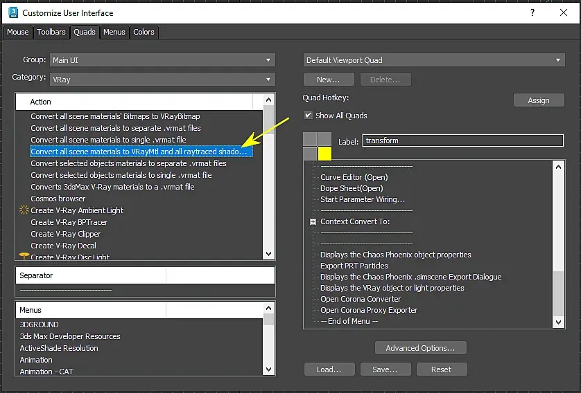

Цитата M.Mauzer:
Вот же он...
да и в обычном меню можно вытащить куда угодно

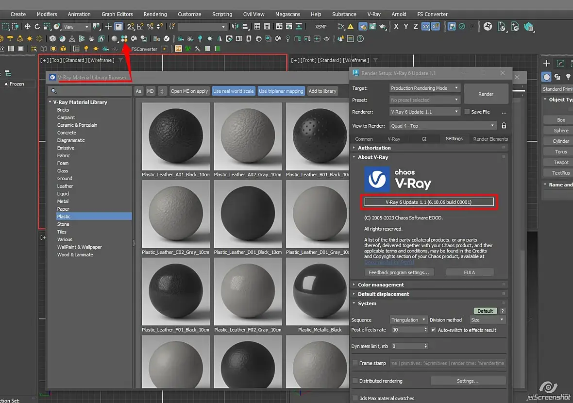

В браузере материалов пустое окно.
Теперь только через официальный Космос браузер ?
Или есть способ пользоваться браузеров материалов как  был в 5ом врее?
На сайте c 08.07.2010
Сообщений: 143
Saint-Petersburg
Все работает

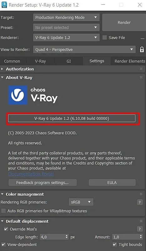

Уже ниоткуда, все пропало, шеф))) вот версия
