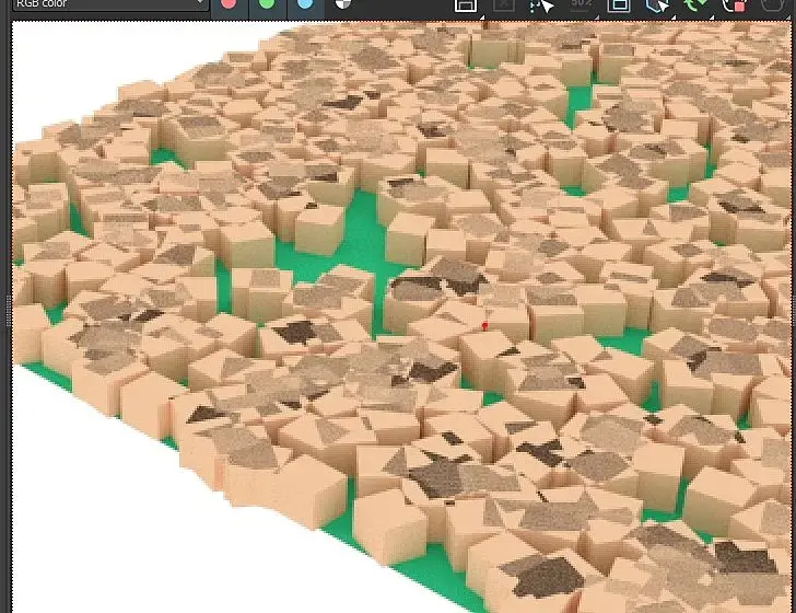

Кстати давно виреем не пользовался, запустил скатер на пробу,  кто как борется с артефактами на колизиях
На сайте c 29.05.2015
Сообщений: 1558
Я полагаю это компланарные полигоны ,можно размер от 95 до 105 поставитьsmiley-smile.gif

IK86
Да я думал просто что появилась какая то волшебная галка, просто корона не плодит артефакты на колпланарных полигонах. Видимо вирей чуствительнее к таким штукам

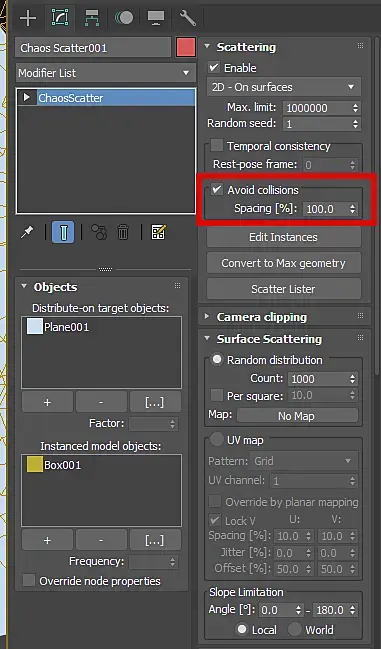

вот так их не будет

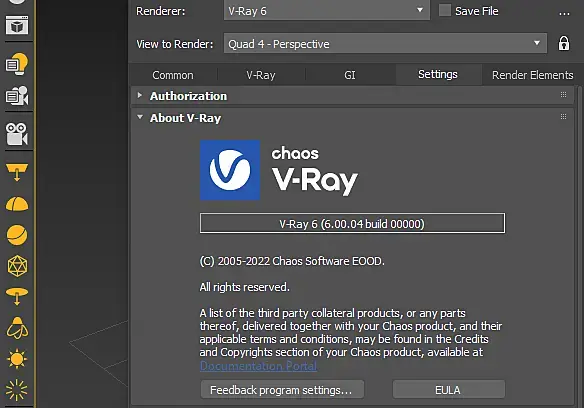

По 6му Вирею первые наблюдения.
Скачанный с Пирса Vray 6.00.04 с кряком из архива нормально не заработал. В матедиторе шарики были половинчатые + черный экран при рендере. Скачал 6.00.05 + обновлённый кряк с Персии. Всё вроде завелось.
