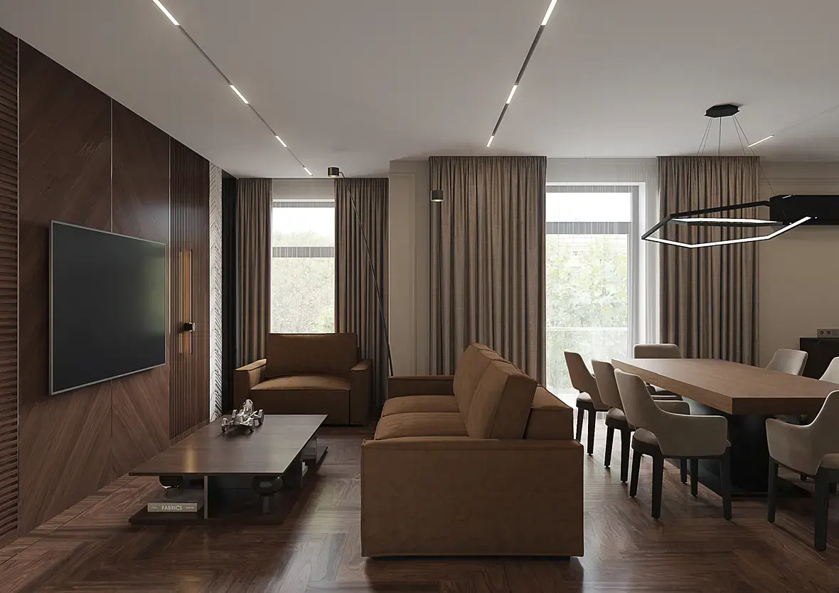

Добрый день. Подскажи пожалуйста как делаете тюль в интерьере? Раньше я ставил портал и тюль исключал из освещения, свет норм проходил и environvent освещал тюль. Сейчас в 6 vray нет галки portal. Предлагается видимо освещать все vraydome. Короч, как сделать чтобы свет проходил через тюль без препятствий, а сама тюль освещалась светом за окном?
YarkoStar, не заниматься ерундой с исключениями и все будет хорошо. По поводу порталов от них избавились лет пять назад, может даже больше.
Вы в курсе на сколько увеличивается время рендера когда свет проходит через тюль? Шума становится больше. Никто не занимается ерундой.  Хорошо не будет, потому что свет проходит через лишние преграды и его надо больше. Покажите мне как вы делаете свет когда окно полностью закрыто тюлем...

В курсе. Удорожание незначительное. В компьютер надо вкладываться и считать по честному. Тогда ни глюков, ни геморроя и свет выглядит естественно.
Вот без искусственного.

Может у кого то есть работы посерьёзнее с более плотной и реалистичной тканью. Меня такой результат не устроитsmiley-search.gif
YarkoStar, пример показать то можете?
На сайте c 23.08.2013
Сообщений: 39
Как то так
