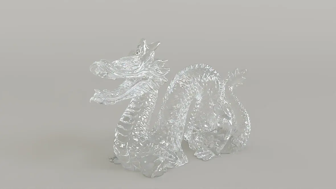

Привет всем! Ребята, вопрос скорее по настройкам самого vray'я. В процессе работы активно исользую IPR. И настройки картинки подгоняю под него. Ну в конце естественно, ожидаю увидеть то что было в окне IPR - в продакшене. Но при постановке на рендер секвенцию - условный "production", получается более шумная картинка, хотя времени на её просчет ставлю минуту. А IPR секунд за 15 дает лучший результат. Давно не пользовался vray'ем, что-то упускаю, жду советов.
IPR
Production

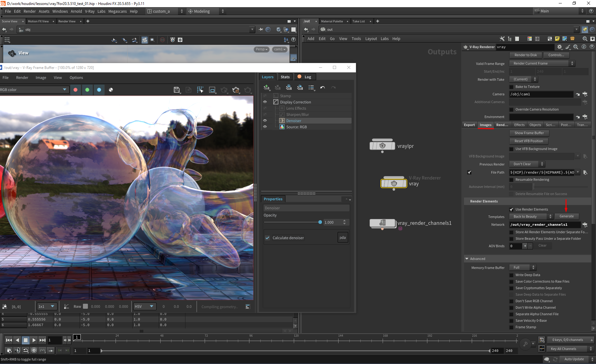

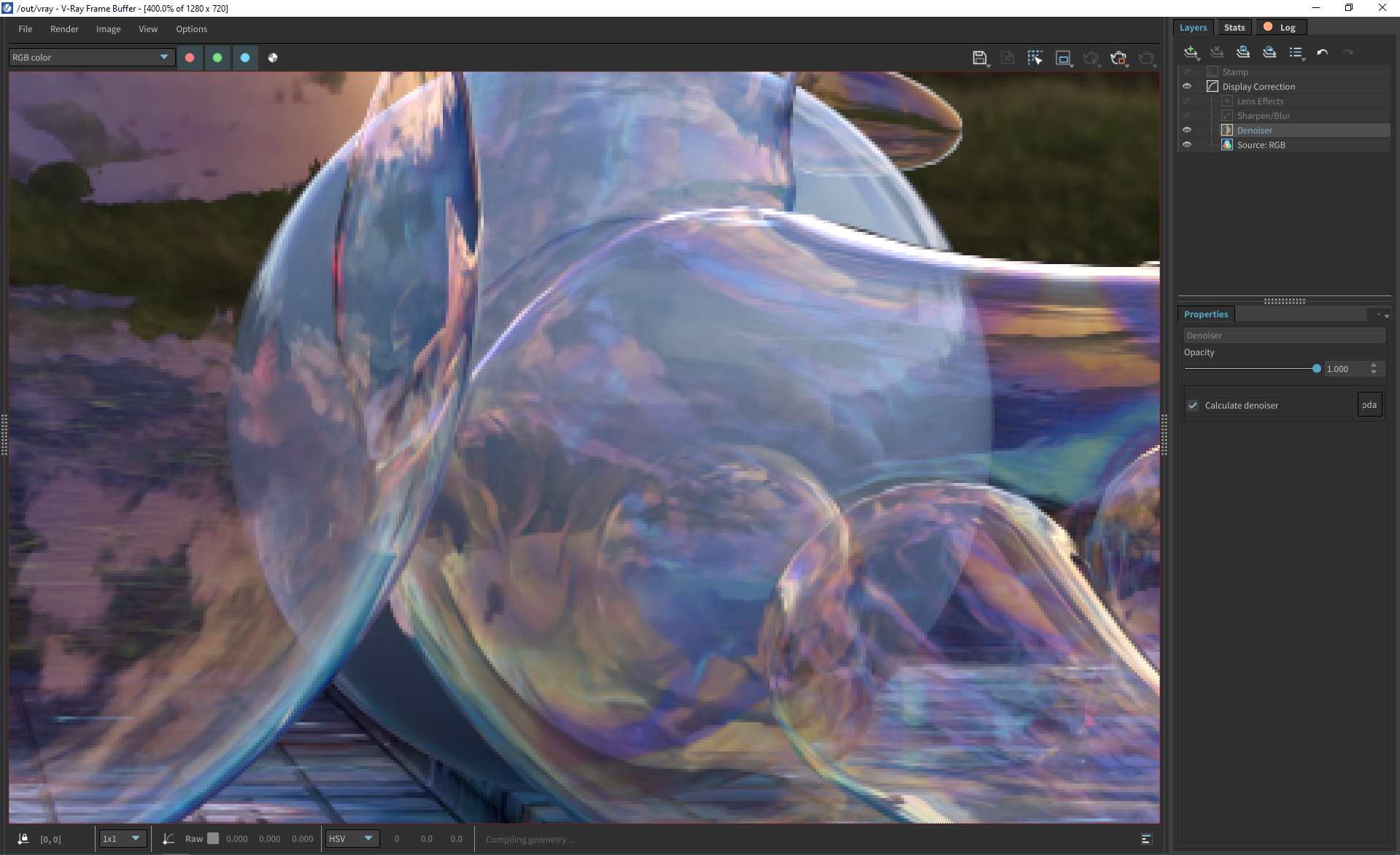

привет, на ipr явно дефолтный денойзер включён, ориентироваться по нему не надо, его вообще надо выключить, ниже напишу, почему.
прежде чем выводить секвенцию, нужно отрендерить один кадр и настроить качество по нему. далее можно подключить денойзер для финального рендера, но не факт, что в секвенции с ним не будет шума - от кадра к кадру денойзер будет давать рандом.
для начала в параметрах ноды vray первая вкладка export в свитке ipr - включить чекбокс use render elements, а use denoiser - отключить, чуть позже это позволит более точно и гибко настраивать денойзер для ipr

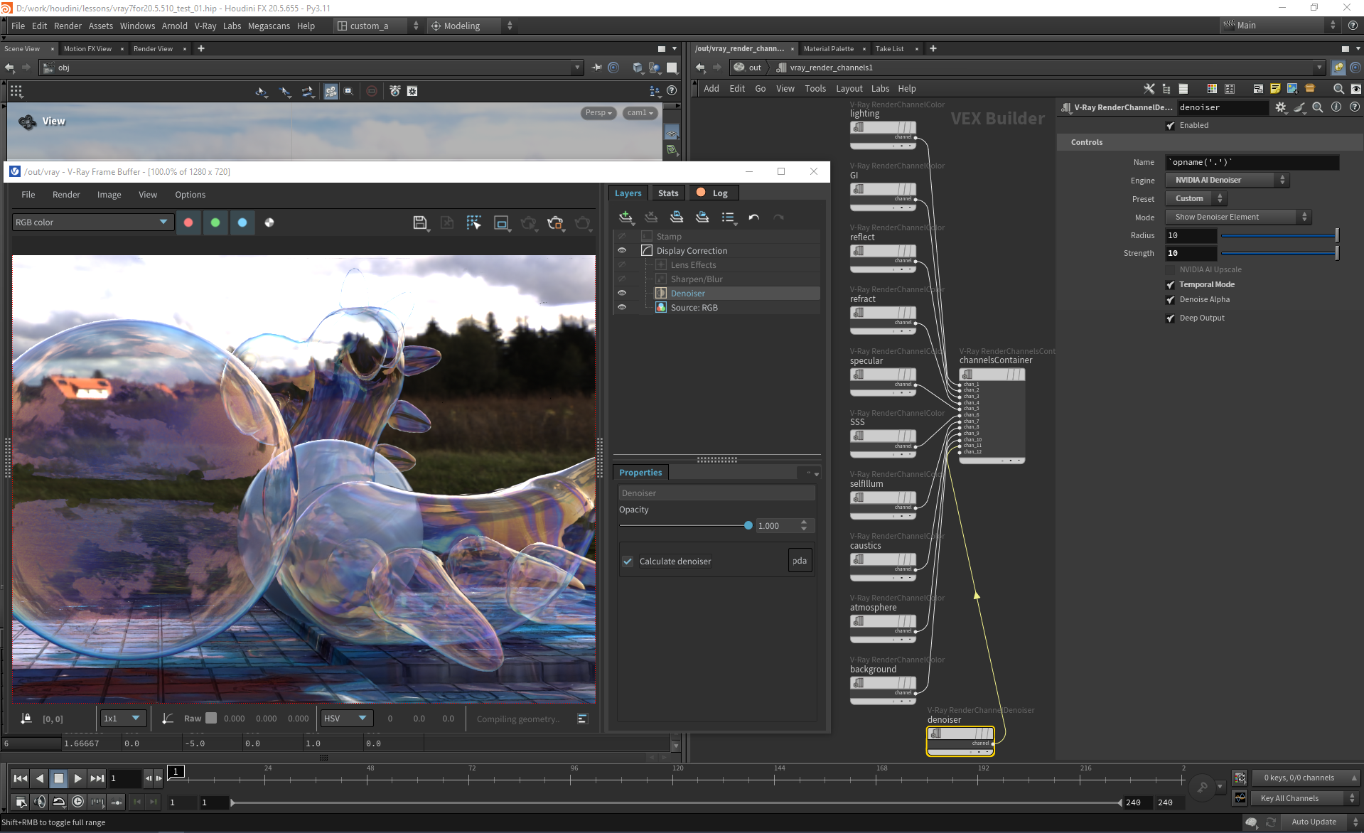

на той же ноде vray вкладка images свиток render elements - включить use render elements и нажать generate - это добавит ноду vray_render_channels и сразу пропишет ей путь. можно и через таб добавить, но тогда путь - вручную, и она будет пустой, т.е. в ней потребуется добавлять каналы - тот же денойзер, gi, sss и т.п., если необходимо. по кнопке быстрее и внутри ноды уже будет полный набор, который можно удалить за ненадобностью и добавить только denoiser, в котором уже выбрать/настроить необходимое.
теперь и режим ipr будет использовать этот денойзер, а не дефолтный. не факт, что в интерактиве за 15 сек. получится информативнее, но по крайней мере, это будет один и тот же оператор что для него, что для финального рендера. кликабельно:

Спасибо! Есть один нюанс. В 6-й версии всё работало от дефолтного денойзера, и подключать его в RE не нужно было. В 6-й, денойзер сохранялся в итоговую картинку, сейчас, в7-й он сохраняется как отдельный слой + effect result  - который и является как-бы итоговым. В конечном счёте только с одним каналом денойзера,  получаем 3 картинки за кадр. Это для ясности. Но не в этом суть, я его подключу, просто даже алгоритм просчета разный в IPR и обычном рендерах. Есть ли способ перенести работу денойзера в IPR на стандартный рендер?

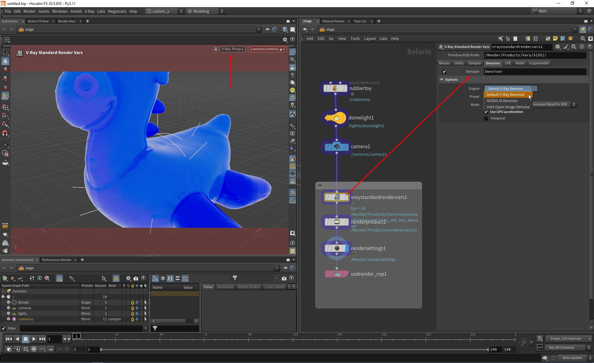

Сообщений: 162
велкам ) видимо да, если в RE выбрать cтандартный денойзер - тогда и финальный, и ipr будет его использовать. или в солярисе пробовать - он ведь во вьюпорте прогрессив рендерит, как ipr, но с теми настройками, которые под финал в нодах заданы. тут с 1.25 чел раскрывает тему минут за 5
