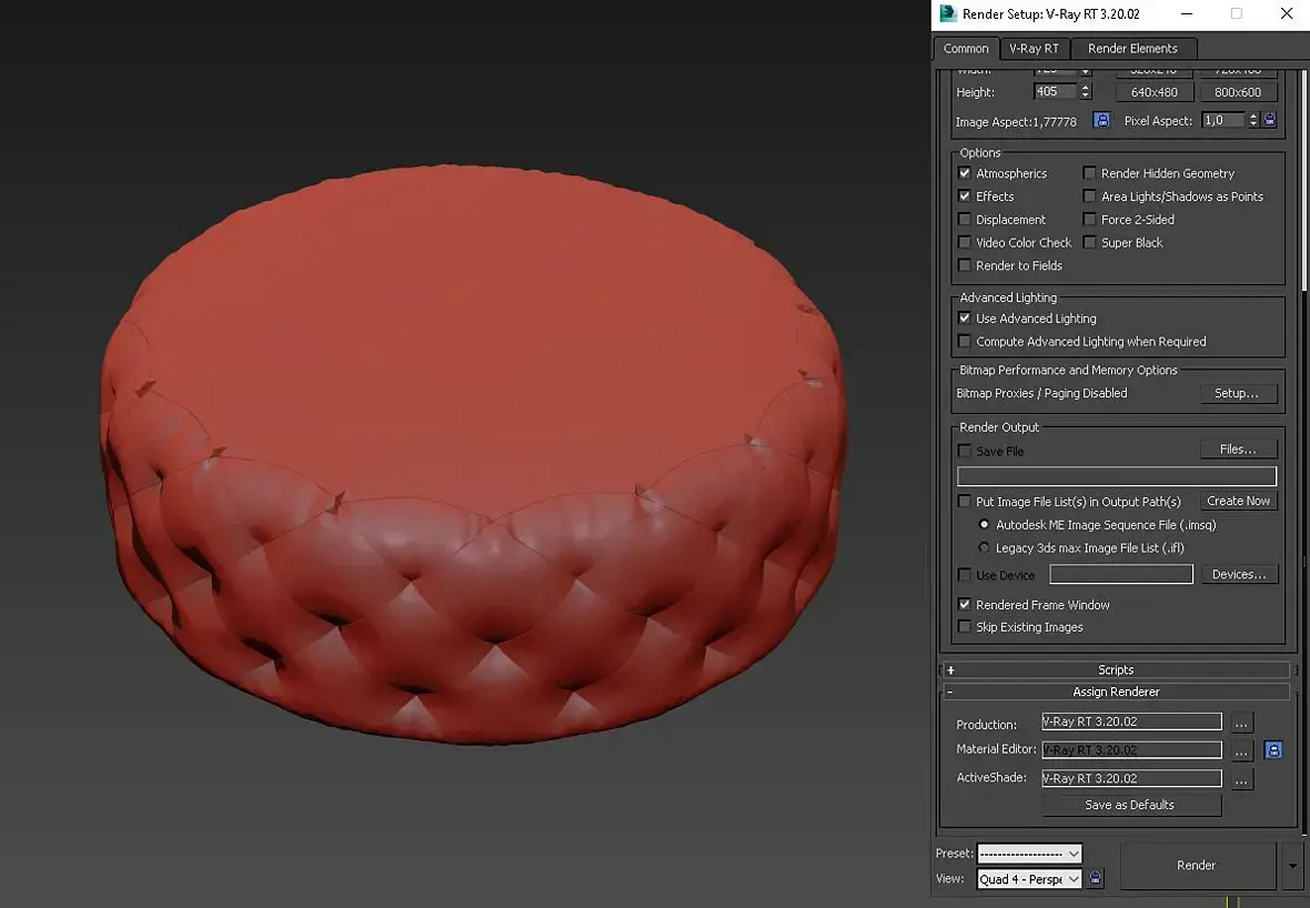

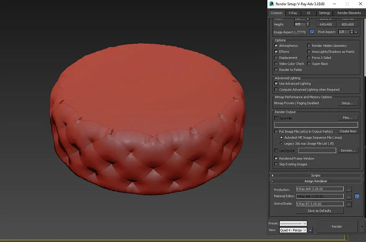

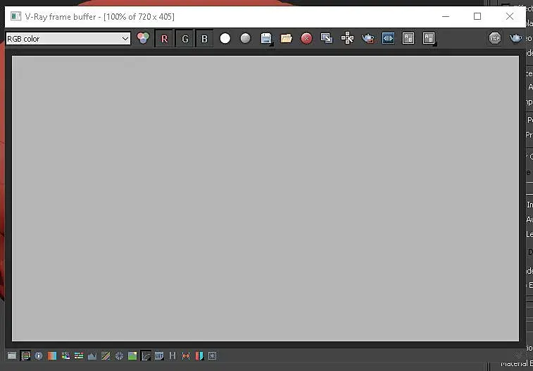

При работе на Vray Adv 3.20.02 не рендерит объект в сцене.Выдаёт пустой фон:

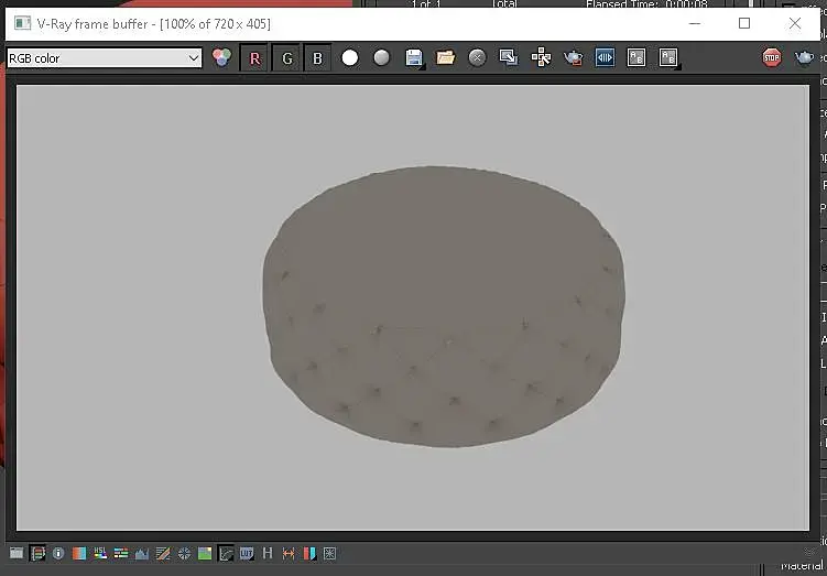

Если же переключиться на любой другой рендер - стандартный, или даже на RT - то всё работает!

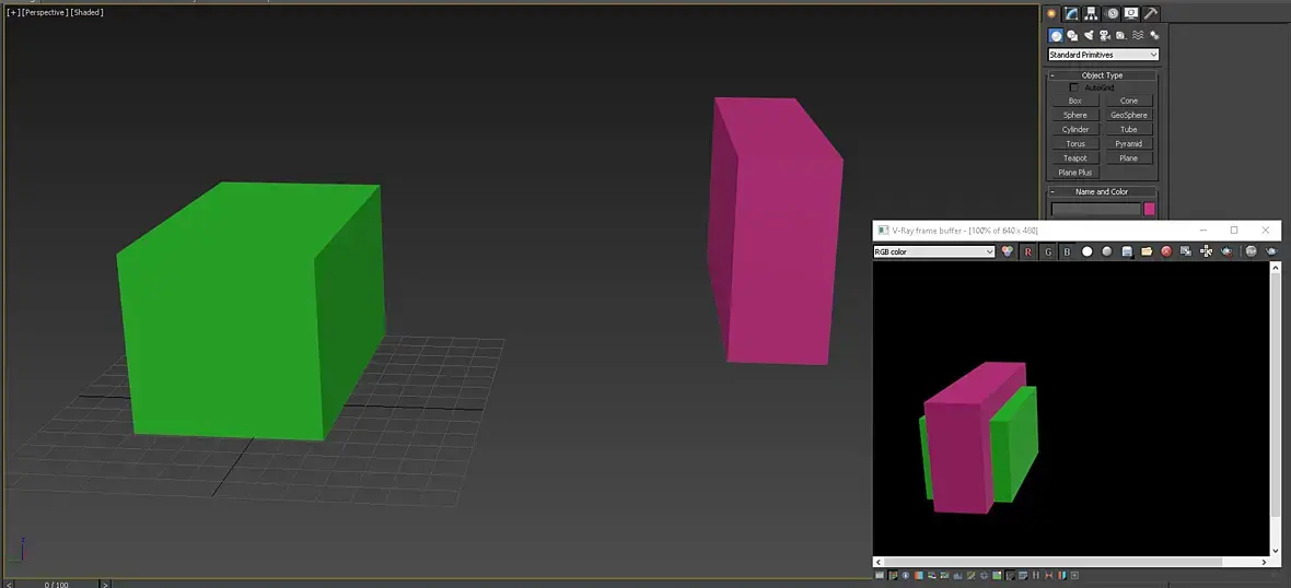

Кто знает с чем связано и как вылечить?Дополнение: При рендере все объекты сводятся к центру координат.

Нажмите правой кнопкой по объекту, выберете в меню V-ray properties и посмотрите какие галки включены, и не стоит ли он в режиме Matte object.
Так же зайдите правой кнопкой в пункт Object properties и посмотрите не отключен ли там режим Rendertable, visible to camera и прочие. Конечно, если в других рендерах рендерит то вряд ли, но на всякий проверьте.
Как вариант универсального избавления от глюков - создайте бокс, переведите в едитейбл поли, приаттачте обьект, потом зайдите в подобьекты и удалите бокс.
Насчет перемещения в начало координат, это конечно жесткий глюк. Это происходит в конкретной сцене, или всегда, как только открываете макс?
Если в конкретной сцене, попробуйте замержить все нужные объекты в новую пустую сцену.
Если всегда, возможно у вас вирус. зайдите сюда https://3ddd.ru/forum/thread/show/prune_scene/13?page_down=1
Может быть то, что объект якобы не рендерится, как раз связано с этим глюком. Может он отскакивает куда-то далеко и просто не попадает в окно рендера.
У вас установленны какие-нибудь скаттеры, мульитскаттер, форест-пак и прочее?
Импортировали ли вы что-то в эту сцену из других программ?

Проверил всё что Вы написали - эффекта нет.Поиск по похожим проблемам выдал только то, что это косячная установка вирея - переустановка всё исправила.Так что вопрос закрыт.
