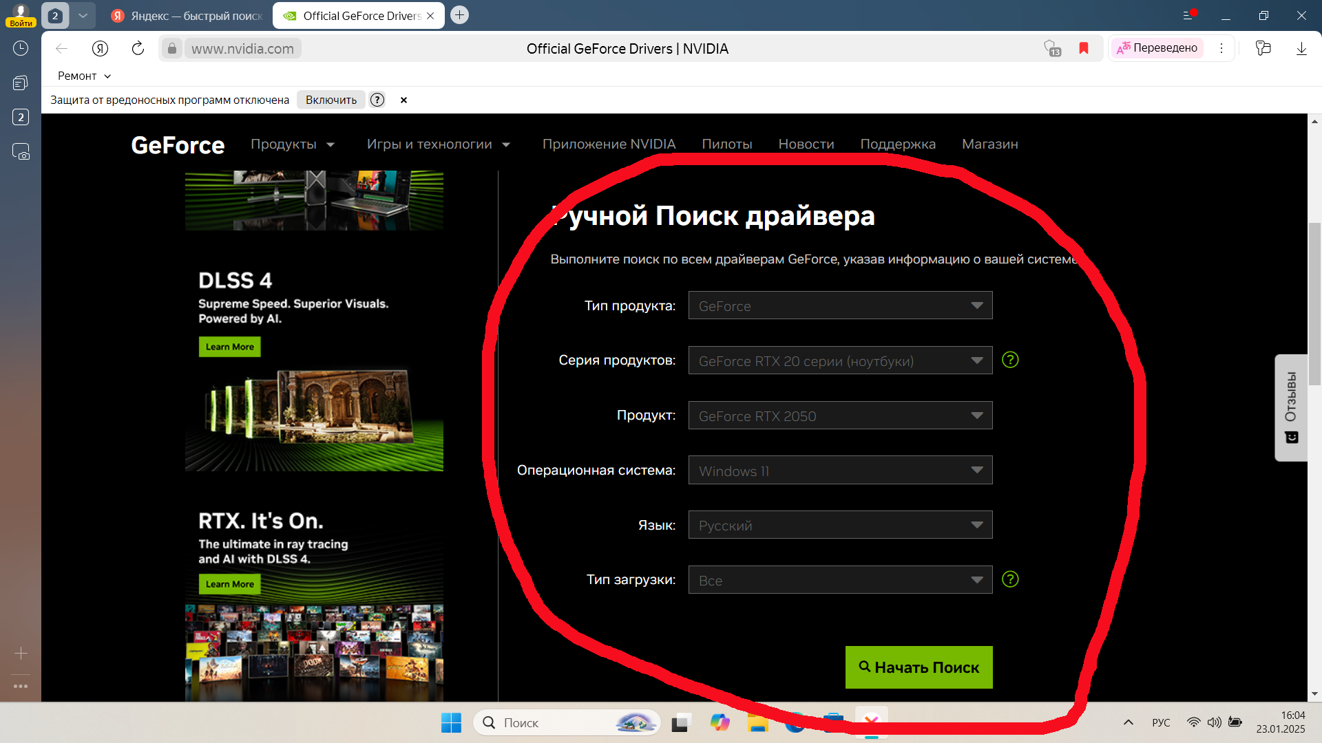

Такая же фигня была, только у меня вирей 7.0004,3дмакс 2025, ГПУ не запускался,в log во фреймбуфере, была ошибка типа не соотв.драйвер и.т.д. Решение: закрыл макс,зашел на https://www.nvidia.com/en-us/geforce/drivers/ и установил последний драйвер на видеокарту,там нужно выбрать по параметрам и нажать "поиск",скачать посл.версию,установить и все заработало.
