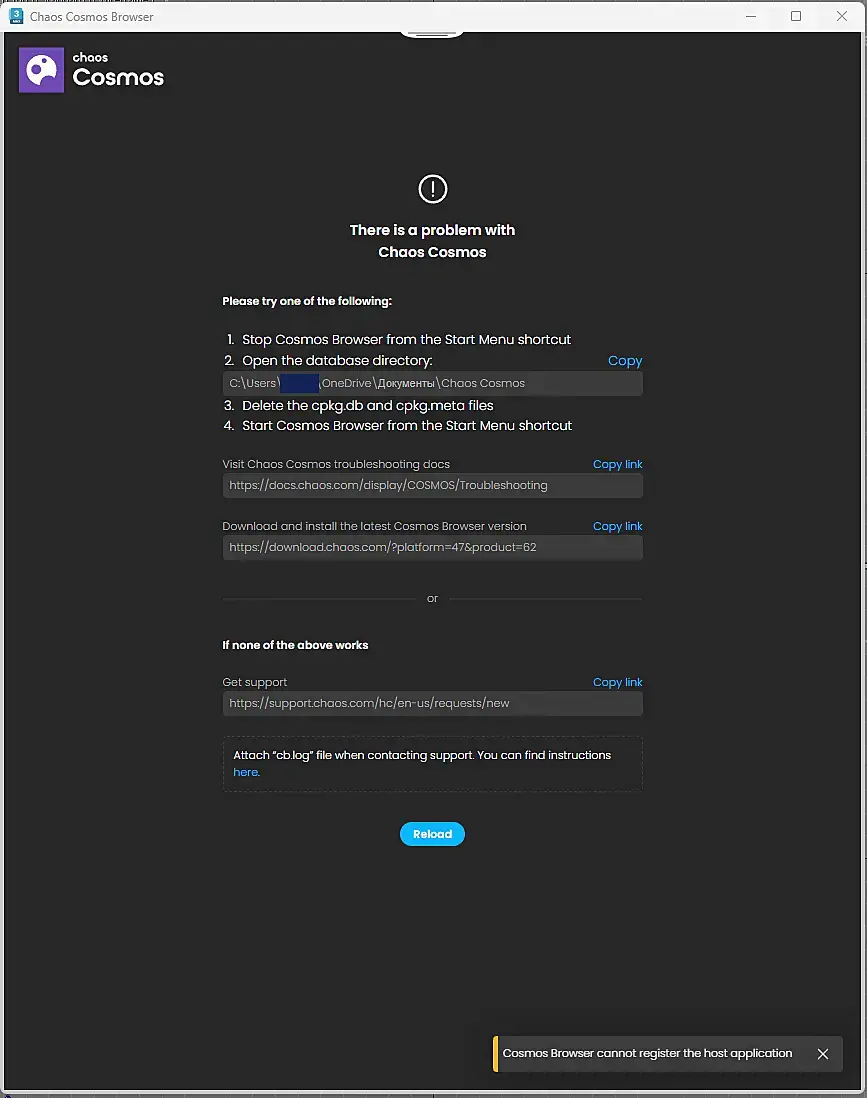

На сайте производителя chaos.com, можно получить лицензию на пробный период в течении месяца.

что сделать? как поправить, кто знает?
Сообщений: 4239
Предварительно создать аккаунт на chaos.com, Ctrl+Shift+Esc - завершить процесс Chaos Browser Service. Включить VPN.
Далее:
На сайте c 26.10.2006
Сообщений: 477
тупо надо было в аккаунт свой зайти на chaos))) все заработало без всяких там впн. Спасибо за наводку огромное!!
