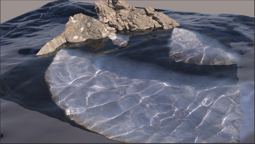

vray каустика и фог дают АРТЕФАКТЫ ЕДРИТЬ ИХ
На сайте c 11.05.2018
Сообщений: 43

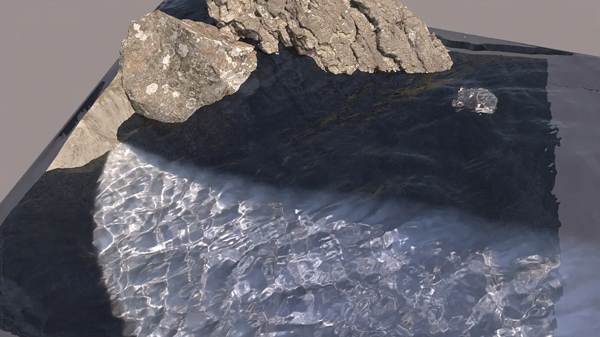

Я облапошился со сроками и хочу на будущее узнать в чём была проблема. Привет, у меня возникла эта проблема когда я захотел получить и каустику и красивые годрейсы в воде. при ограничении фога в перделах "воды", которая является кубом с тесселяцией , возникает такая броблема в виде теней, где каустика не работает. Я знаю что круг после которого нет каустики это настройки вирей сан, но эти полосы и кубы хз откуда, при перемещении воды тени меняются. Будет круто если кто-то знает

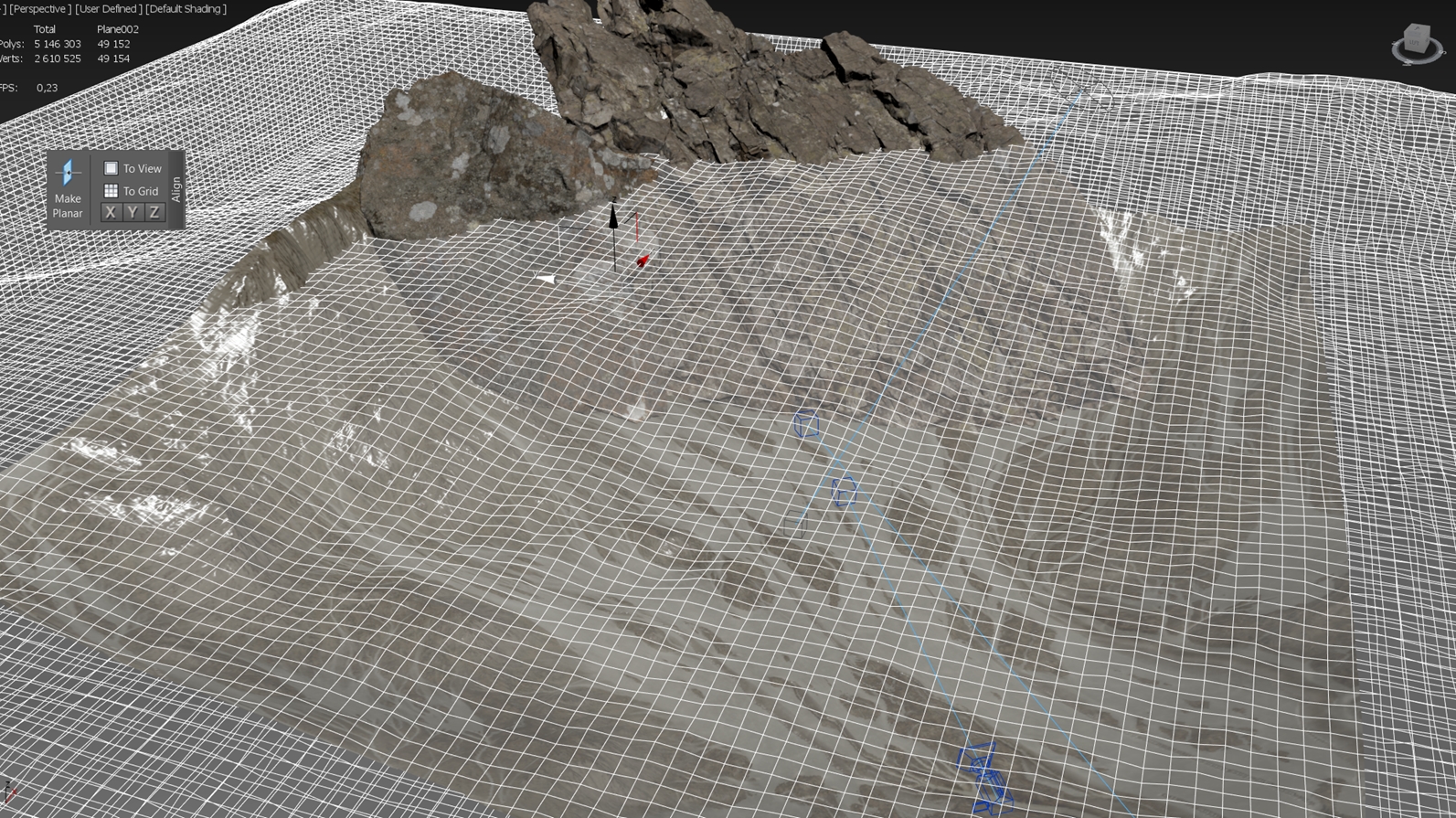

Убрал тесселяцию на пару итераций и софт селекшоном убрал все возможные пересечения из-за дисплейса. Светит врай скай

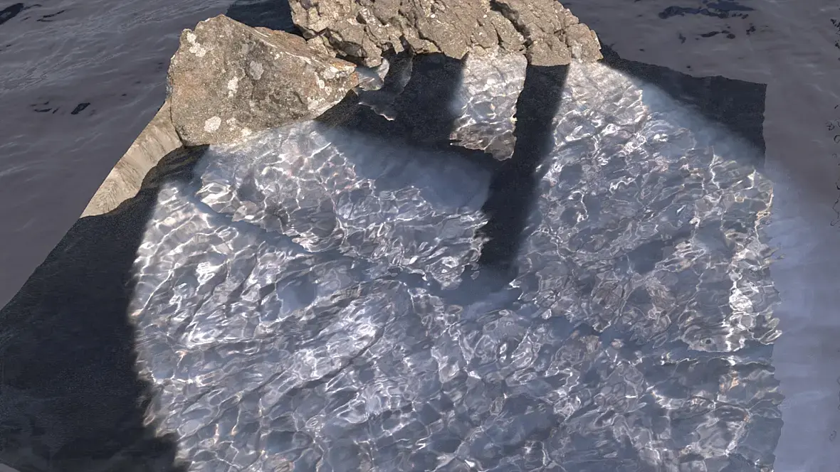

*проблема НЕ решилась. эта тень всё равно ездит при перемещении воды

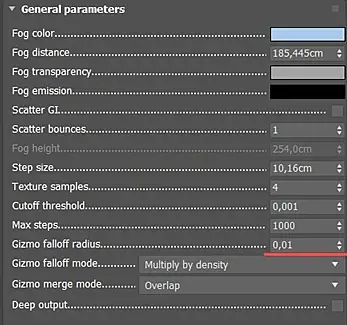

 Проблема решена добавлением одной сотой в этот параметр
