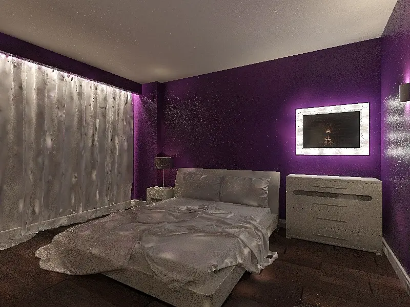

На сайте c 20.07.2018
Сообщений: 20
Тут Focal Lenght 38 я поставила, видите, все ,что слева и почему-то еще больше справа, растянулось
ну как бы "симуляция реальной камеры", реальное стекло ниже 50 много чего искажает...

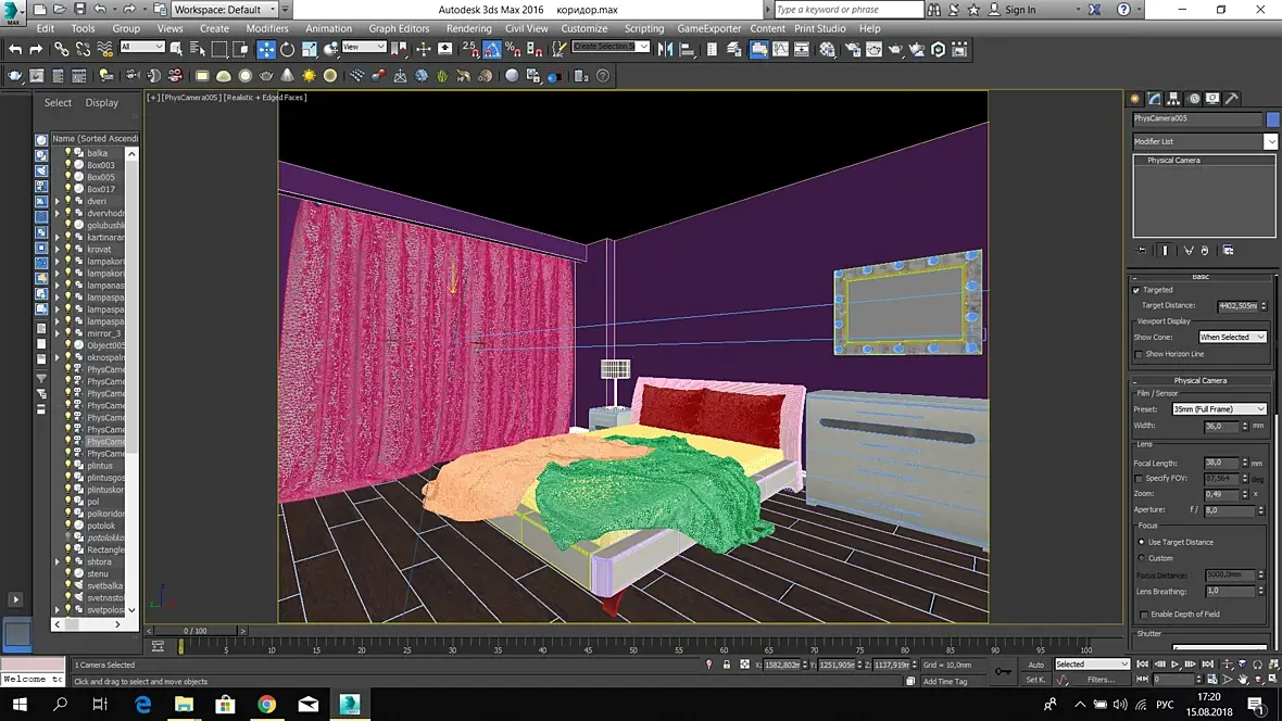

Сообщений: 7359
Цитата buchachka:
какое фокусное расстояние используется в интерьерах?
я 30 луплю, чтоб всё попало - заказчикам нравится. Если рендер для себя - то 50 максимум,чтоб реалистичней. Ещё мне кажется ты лукавишь, говоря, что там у тебя 38. Вот моя кухня (в профиле та что розовая) с 35 мм -
https://clip2net.com/s/3W4WPDS
ОБрати внимание ещё и на ширину плёнки. Видишь, если поставить сотку вместо стандартной 35 мм (оставив при этом фокал ленз 35) - будет так
https://clip2net.com/s/3W4WYUN
Смекаешь? Где скрин камеры твоей?
Сообщений: 20
Mittya это так автоматически стояло, сколько поставить,что бы было без зума? 1? я именно очень неопытный пользователь,если что)

На сайте c 03.07.2016
Сообщений: 356
Зум поставьте 1. И не трогайте. Рекомендую пользоваться изменением фокусного расстояния. Это точнее будет соответствовать реальным объективам (хотя это, конечно, не принципиально; зачем надо им соответствовать?).
