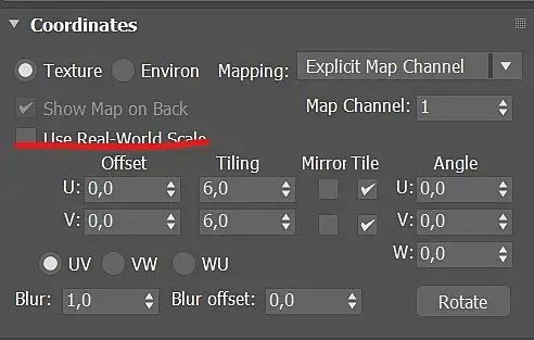

привет народ, кто знает как в виреевском мапе менять размер текстуры, по старой схеме, когда изменяешь тайлинг по чему то не работает, а если конкретно то в материале который взят в cosmos browser
Сообщений: 3453
Вот тут галочка случайно не стоит? Если стоит, то уберите.
неа, ее в первую очередь проверяю

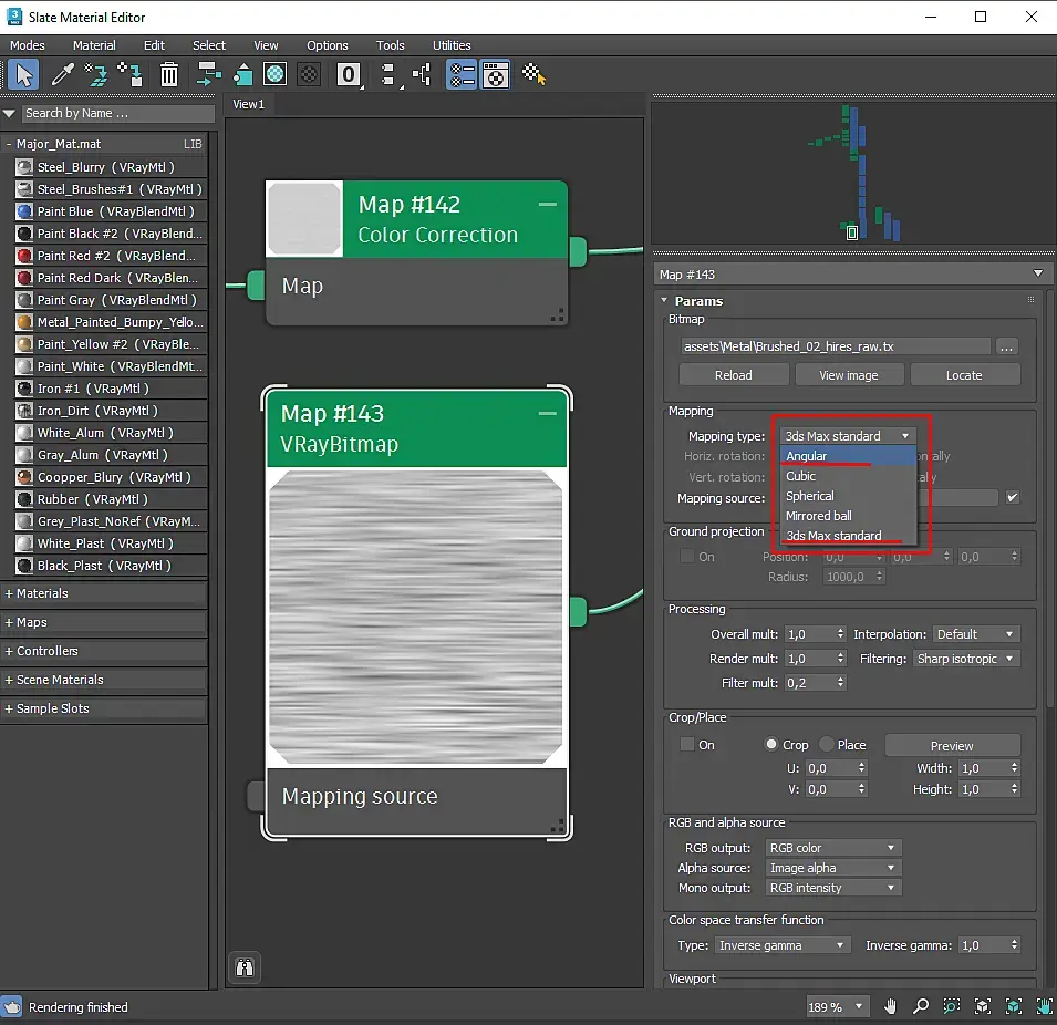

На сайте c 10.08.2016
Сообщений: 27
Попробуй переключить Mapping Type на какой-нибудь другой, а потом вернуть на 3Ds Max standart
Мне помогло.

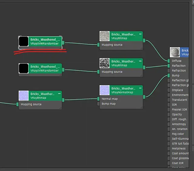

А там случайно не рандомайзер перед битмап?
Если да, то тайлинг менять в рандомайзер.
