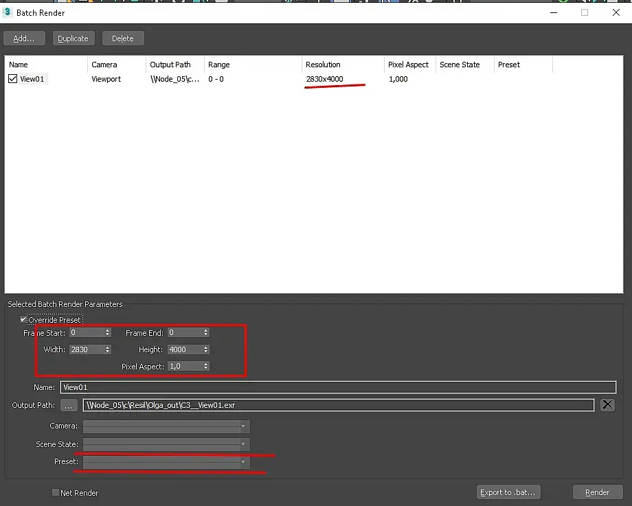

Добрый день, подскажите, пожалуйста, можно ли для каждой камеры поставить свой размер кадра или все же единственный вариант перед каждым рендером менять Output Size?
Сообщений: 10434
два слова - Batch render
Сообщений: 16751
или одно - Backburner

На сайте c 15.08.2019
Сообщений: 4
Но там нельзя же проставлять размеры кадра, даются только настройки камеры, разве не так?
Сообщений: 10434
sheraos все там можно
Сообщений: 4
xpp_nd_ruphus спасибо огромное)
