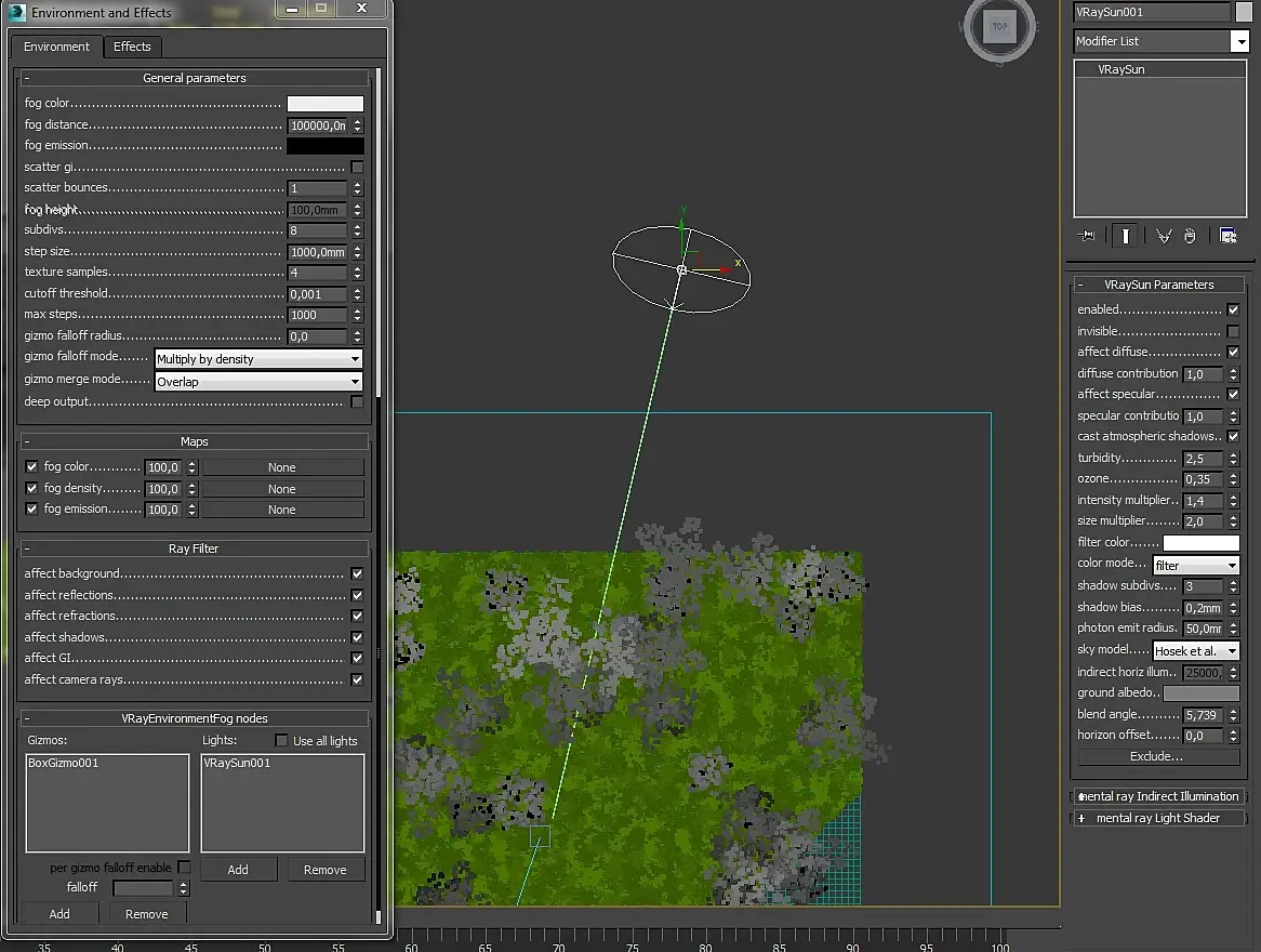

Доброго времени суток всемв общем хотел сделать объемный свет через VrayEnvFog, лучше не воспроизводятся, только дымка, в чем проблема быть может? освещение VraySun
Н астройки фогга разные пробовал, все равно такой результат

Попробуй так
На сайте c 17.05.2016
Сообщений: 143
Цитата CGBOB:
Попробуй так
пробовал и так и так... стояло кстати так как вы показали
