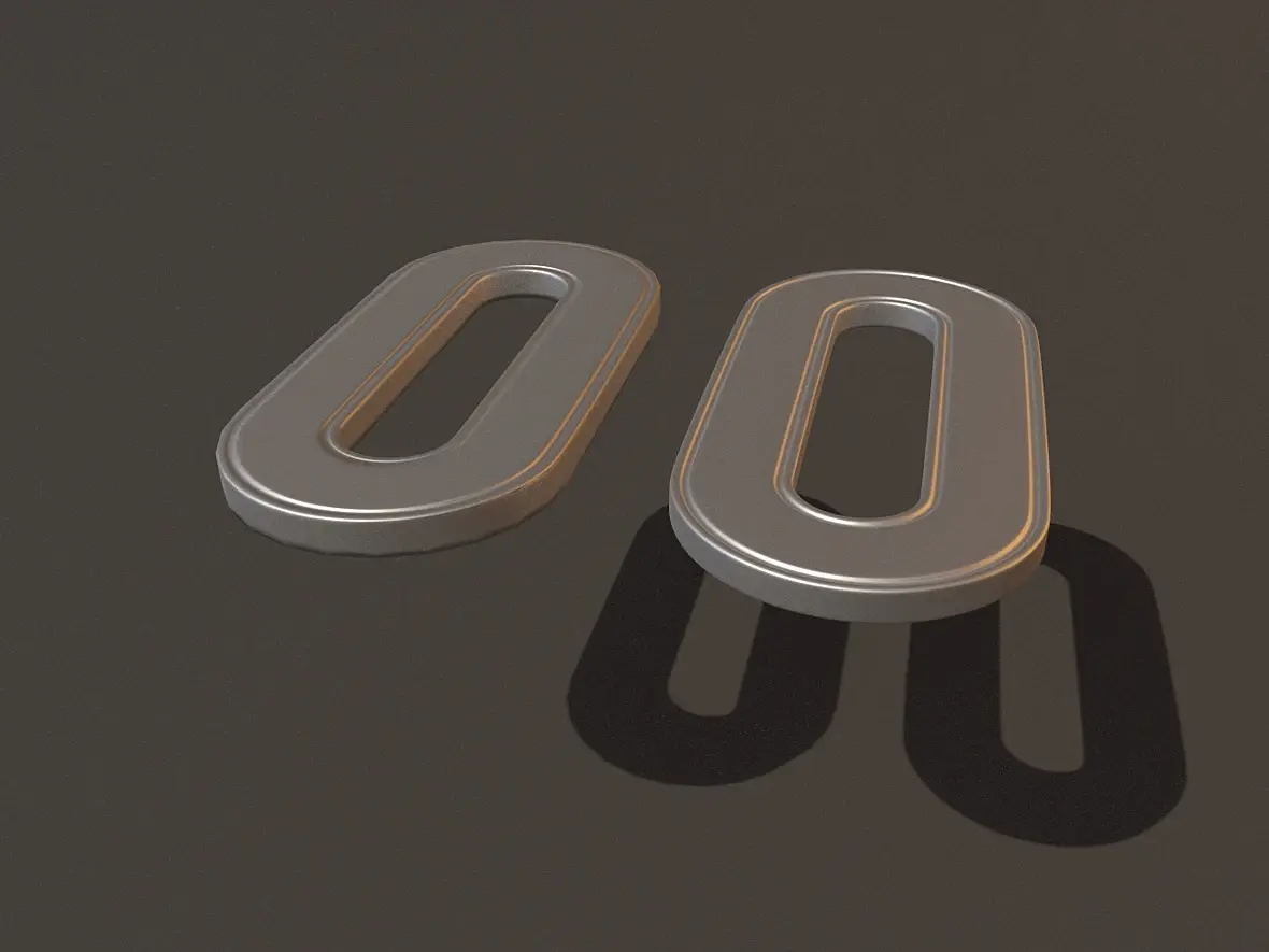

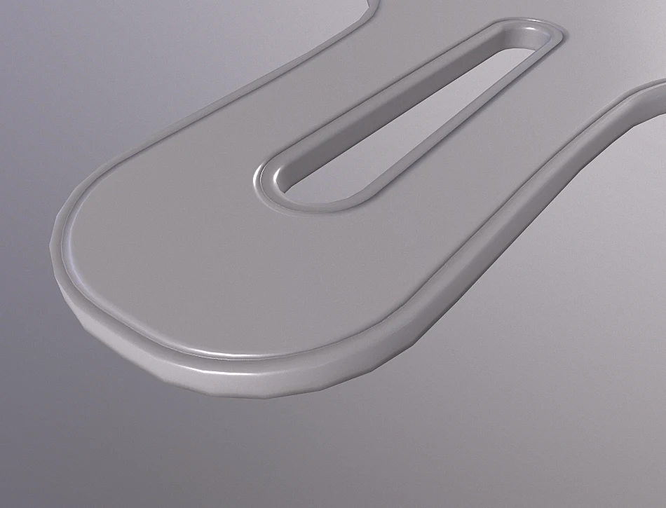

Так выглядит сетка нашей модели

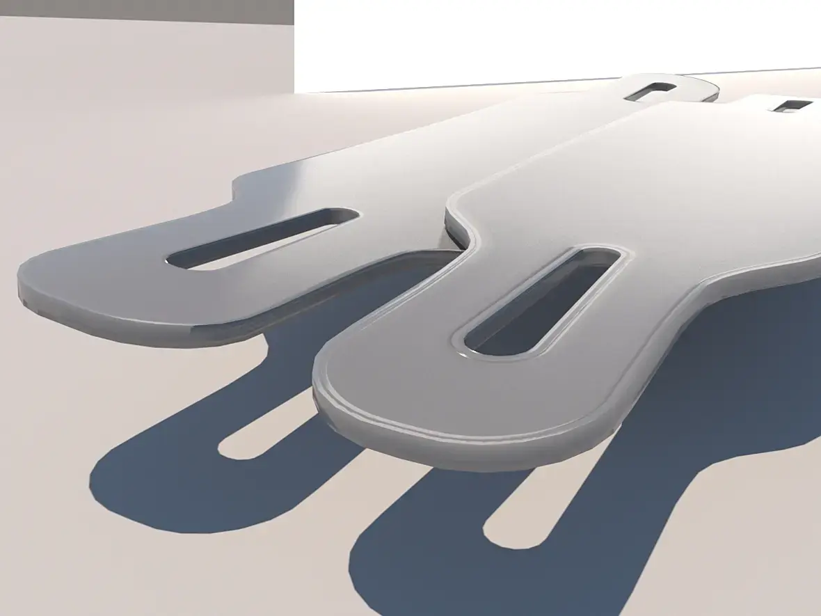

Так выглядит наша модель уже с нормал бампом почти в любом реалтам редакторе. Нормал бамп не только имитирует неровность но и регулирует блики на гранях создавая имитацию мягкой фаски
А вот что мы получем в нашем максе:

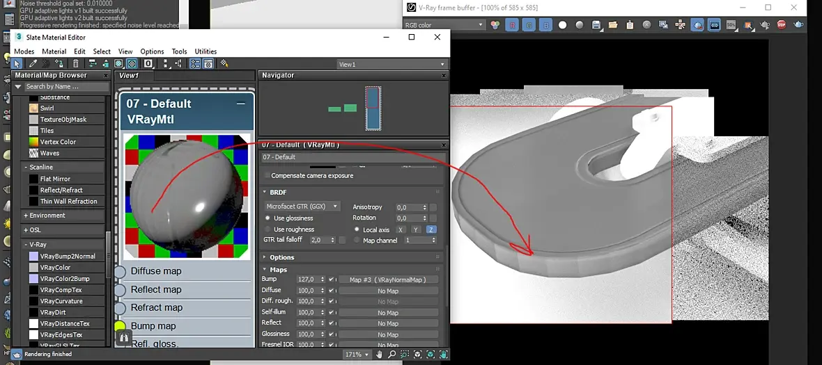

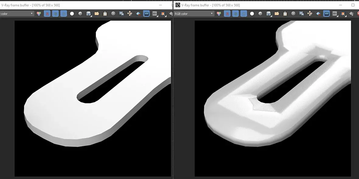

1) Рендер БЕЗ нормал бамп нашего элемента. 2 Варината. С настроенными группами сглаживания и скрин где все одной группой сглаживания
И тоже самое. Но уже с включенным по дефолту нормал бампом на 30 (тут даже на 30 вылазят эти полигональные квадраты на плоскости, хотя в текстуре там нету ничего абсолютно)
Внимание вопрос. Чем мы заслужили такое обращение нормал бампа к нам. И что с этим можно сделать?Неужели в архивизе действительно нету способов сделать полноценную лоу поли или модель со сложными эффектами?

Всё прекрасно работает. Постоянно с SP кидаю запеченную нормалку в vray, нет никаких проблем с отображением. Накрутить нормаль вряд ли получится, должно быть значение 100.

Нормалку покажите? Вирей прекрасно справляется с рендером нормалок, я этим пользовался уже более 10ти лет.
Так же проверяйте формат нормалки (ДиректХ или ОпенГЛ, отличаются инвертированым зеленым каналом.
И еще юзайте 16 бит нормалку, особенно на глянцевых поверхностях, 8бит будет давать подобные артефакты, особенно если нормалка сильно градиентная.
Менять группы сглаживания после запекания нельзя, сама нормалка это разница между нормалями лоу и хай, потому она всегда должна быть 100 интенсивности и на лоу должны быть нормали (группы сглаживания) как при запекании.
Гамма 1,0 используется для всех текстур, кроме цвета и спекуляра. Глосс, дисплейсмент, бамп, нормалка, всякие маски должны иметь гамму 1,0.

input gamma 1.0 (ну это само собой), flip green (война OpenGL с DirectX),  нормал бамп всегда в единичке (по виреевскому 100%) больше 100 низзя, вектор выворачивает. Обычно с выполнением этих пунктов никаких проблем с нормалками не было, все как в другом софте.
чтож вы саму карту нормалки и высот не покажите...
ощущение, что у вас каждый полик отделен

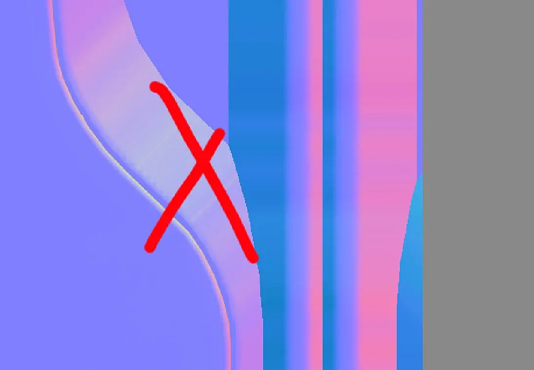

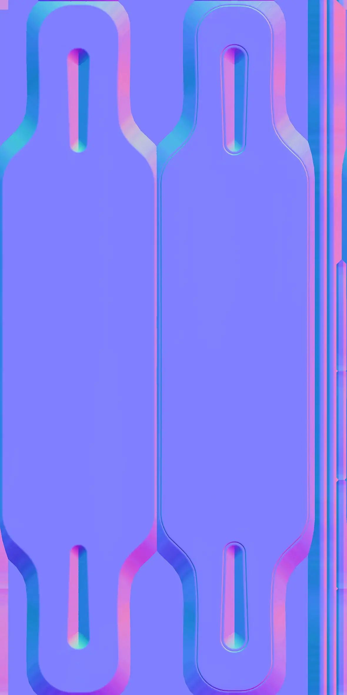

Карта Нормалей. Как мне кажется тут придратся не к чему
Тут ДиректХ, Но по иднн это влият только на направление (+ или -) На не на саму эту кривизну)

А где имено эту инпут гамму надо выстаялть на 1.0 ? в настройках чего? В натрейках вирей нормал бам такого парамтера нету.
Т.е. я правильно понял слот нормал бамп всегда должен иметь = 100 ? А интенсивность надо уже крутить внутри карты "модификатара" вирей нормал бамп?
Нормалка не имеет интенсивности, по сути нормалка это группы сглаживания, только не ограниченые количеством полигонов, а количеством пикселей на самой текстуре.

Поставил нормал бамп на 100. Но где этот интупт=1 . Так и не нашел.  ???
Результат все еще с поломаными полигонами
При загрузке текстуры.
На кирпичах хорошо получается, потому что ложится на плоскость, где группы сглаживания не важны.

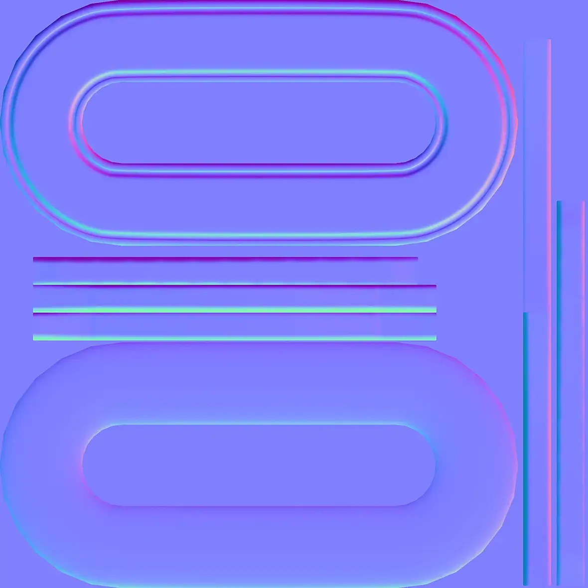

то, что полики по периметру, на кромке - у вас они на нормалке так запечены. при запекании сделайте больше итераций на сглаживание одной группой

Не удевительно что я это ненашел. Т.к. при перетягивании текстуры драг этд дроп этого окна нету по просту.
Или есть где-то еще этот параметр.
В общем мы выходи на правильный путь.
НО

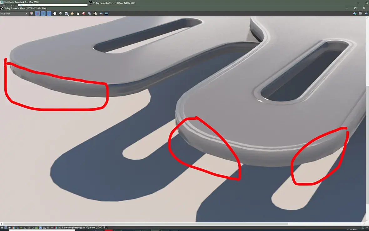

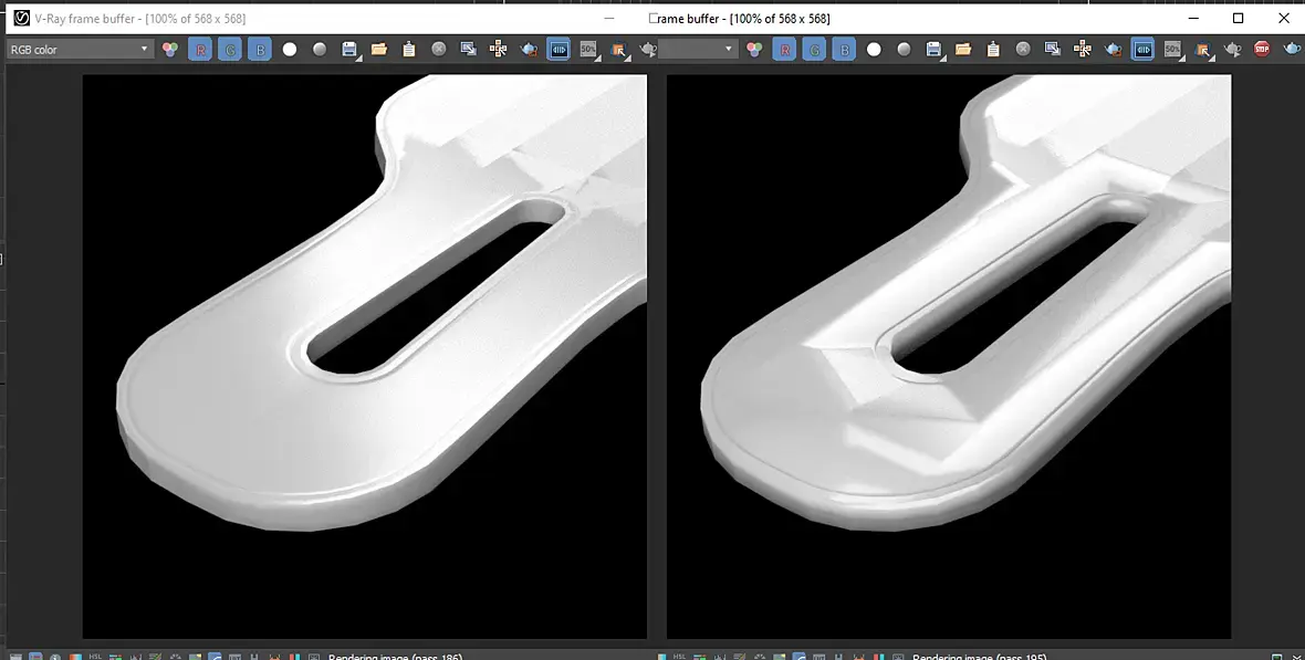

Вот следующие непонятки.
На нижней грани модели остались эти "полигоны". Но это именно на нижней грани, а не на самой модели.
Т.к. под номером 1 эта же моделька перевернута дном вверх, но артефакт все равно остался снизу. Что это может быть? есть идеи?
И все таки есть ли рычаги и сысмл оказывать вляние на интенсивность нормалки? Или какая есть, така и будет?

Это не так. Как уже говорил не все так просто. Темболее что в мармасете ( реалтаймовый движок) эта нормалка отрабатывает на отлично просто. Скрин выше был.
Те "пузастости с градиентом на гранях"  в карте нормали  уже не попадают на ЮВ. Это уже просто продожение от конца грани ЮВ простроилось.

Вот рендер. Где-то нормалка отрабатывает нормально. А где-то нет.
До качества как она работает в реалтайм движках пока далекова-то еще
Получится ли у нас подружить Вирей лопольками с нормалками?)

Ну вы хоть мои скрины первы посмотрите. Это все абсолютно одна и таже модель. Разница только в наличии карты нормалей. Видно же что тут идет иммитация и сглаживания и рельефа

что то вы делаете не так точно. даже шов виден и видны полосы поперечные

Ну тут уже немного все ужато. Т. это скирн в интернет. У меня в ПСД лучше качество конечно.
Ну если присмотретя, то может и на оригинальной тектуре можно что-то увдеть. Но это явно не такие "рубленные топором" полигоны, как у меня. Это вооще на ренде не должно быть замето для человека
Вот эти явно зеленые справа и явно розовые столбы уже не попадают на саму разверту. Это оставшиеся лучи от проекции, которые заполняют пустоту
А горизональные искажения\полосы. Это наверняка компенсация угловатости изгиба лоупольки. Что и логично.

я и не про них)) даже на скрине видно что это вертикальные полоски справа и на них есть явные полосы поперечные...
Не даже. А наскрине они виднее.
А во вторых это компенсация ломаных граней на лоупольке. Т.е. иммиация выпоклостей между полигноами где по факту на лопольке ее нету.
Я так эото понимаю.
Как не крута дело точно не в этом.  Да и лучше нормальку текхнички получить особо невозможно. Там всего-то везде пару параметров при запекании. Кроме битности и разрешения регулировать нечего

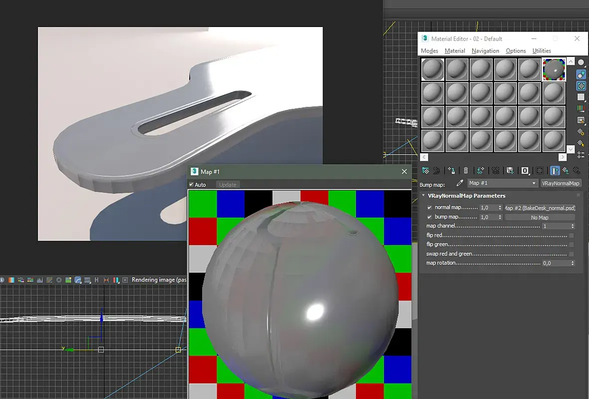

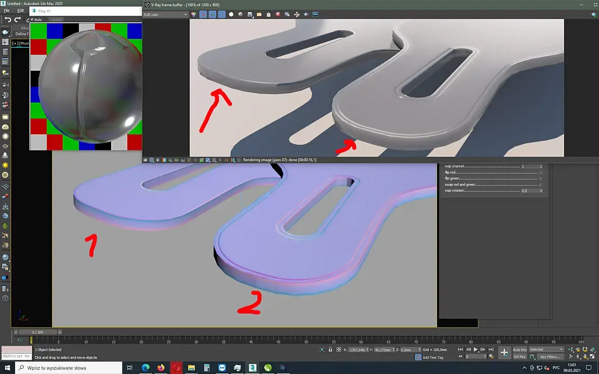

Вирей 5
Все по дефолту, запек, накинул и отрендерил.

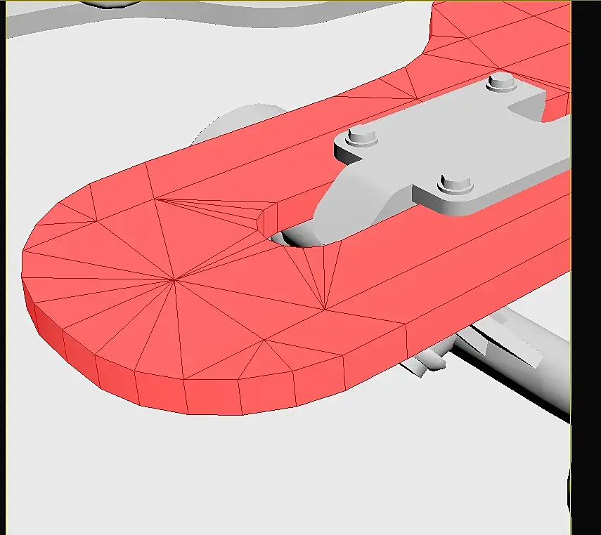

Угловатость на нижней грани будет исчезать в зависимости от ракурса, обусловлено малым количеством граней. Можно вылечить дополнительнйо геометрией при необходимости.
И то же в мармосет.
На сайте c 01.09.2014
Сообщений: 520
Справа хайполька. Я так понимаю.
Не ну круто!
А в чем запикалось? Уже понял
Для меня прям день открытый сегодя. С транно что так мало инфы есть про нормал мап в вирей\корона. Дальше кирпичей ничего не нашлось. А тут вон оно как все!
