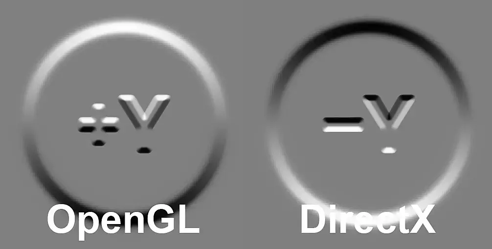

У Вас сейчас зеленый канал соответсвует формату ОпенГЛ, для макса ДиректХ дефолтный, просто инвертните зеленый канал в фотошопе и все будет отображатсья правильно.

Так же проверяйте формат нормалки (ДиректХ или ОпенГЛ, отличаются инвертированым зеленым каналом.
как это проверить? если честно, задолбался уже рендерить клоузапы чтобы выяснить этот момент. есть же, наверняка, адекватный способ?
На сайте c 25.05.2015
Сообщений: 1122
крск
на глаз видно же, особенно если заранее знаешь, что выпуклое, а что впуклое
ну или в чб зеленый глянуть, если глазики выпадают
однажды, взглянув на потолок ты увидишь, что угол не вогнут, а выпуклый...))
но дело тут не в том, как это мы воспринимаем-  главное чтобы верно понимал рендер движок и соответственно реагировали ис в нём

Справа хайка на первом рендере, на втором лоу перевернутая.
Формат нормалки на глаз определить легко, на выпуклых деталях сверху будет зеленый при ОпенГЛ и красный при ДиректХ, на вышеприведенном примере это очень хорошо видно.

ViTcore
это шутка? или только я могу видеть и тот и другой вариант выпуклым?

Цитата GorillaZ:
ViTcore
нет, всегда так делаю, представь, что вверху зеленая лампочка светит. Красная всегда слева, это неизменно, а зеленая  сверху у Opengl и снизу у директа.

Цитата quantum_4141:
Я так и не понял) Если 2 карты есть - то да разницу видно. Но если есть только одна. То уже не понятно
сделайте вторую, к примеру в photoshop. зеленый канал--инверт. получите из directX -openGL(или наоборот)

Инвертировать зелёный канал текстуры нармал мап. Вы запекали текстуру в стороннем пакете, не в максе. Нужно инвертировать зелёный канал в фотошопе и всё нормально будет
Вот чтобы не объяснять долго
