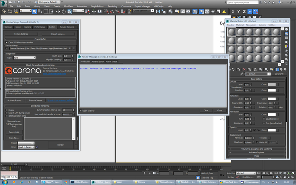

Всё было хорошо. А теперь ошибка и зависает всё рабочее поле (всё окна работают, материалы)
На сайте c 29.12.2010
Сообщений: 32
г. Омск
Вот такое сообщение. Но корона установлена и работает. Сам файл (пустой) не висит, окошки отрываются, но рабочее поле отсутствует. Корону переустанавливала. Не помогло. Из возможных причин- мне с моего старого компа перенесли жесткий диск в новый, добавили. И вот теперь такая ерунда. Очень прошу помощи (не бесплатно!!!!!!), может через TeamViewer можно что-то попробовать сделать.

Скриптами проверила, всё хорошо, драйверы обновлены. Самое интересное что человек, который ставил жесткий диск при мне открыл макс и всё было нормально. ПРивезла комп домой и такое. Спасибо за отклики!
18 макс выдает такую ошибку и сразу вылетает (меняла и на опен, и на директ, итог один- вылет) Но рабочее поле серое хотя бы есть))). Очень прошу помощи, повторюсь, платно! В понедельник работа должна закипеть!
Ну и эксперимента ради 17 макс выдал ошибку- FTL: Virtual device creation failed. Тут была тема на форуме, мне не помогло, да и видеокарта не амд.
