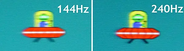

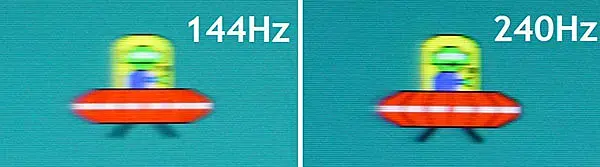

смысл не в плавности, а в четкости, как заметил shinodem. Насколько хорошо видно детали на движущемся изображении? А если взять лист с фото и двигать с той же скоростью? Вот так должен показывать идеальный монитор. И достигаться это будет скоростью смены отрисовки пикселя.
shinodem
мы же говорим о возможностях человеческого глаза? различает ли глаз 60Гц от 144, 240? То, что матрицы еще далеки до этого, это да. Я, кстати, и не взял недорогой типа 144Гц Делл, из-за того, что там четкость достигалась за счет ШИМ или вставки черного кадра.
