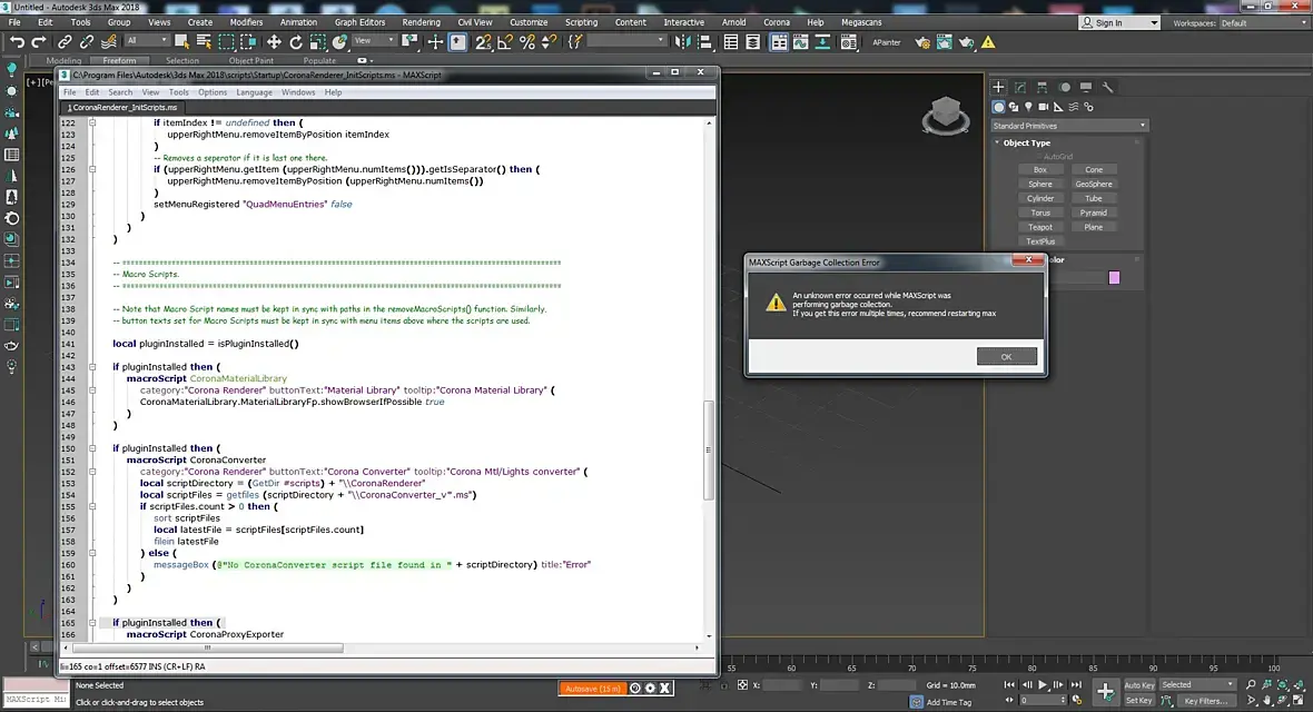

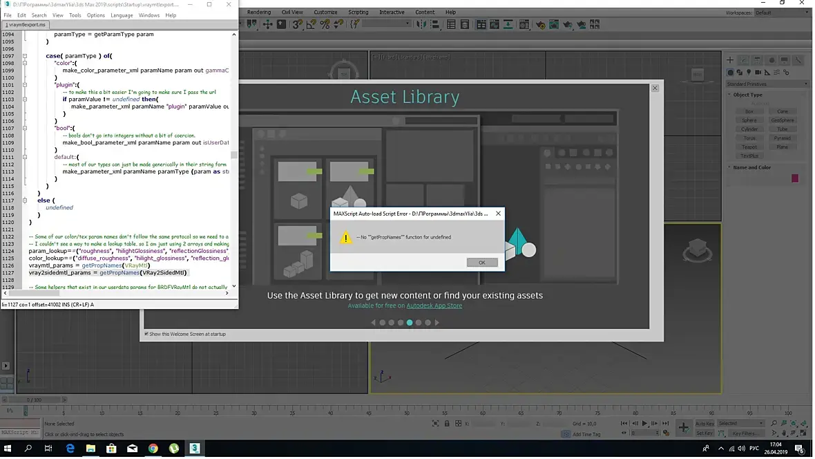

Здравствуйте. Установлен макс 19, к нему корона и хотелось бы вирей (для конвертации) но после установки vray_adv_41003_max2019. при включении макса выдает вот такую ошибку, и когда конвертирую сцену с вирея в корону, то часть конвертируется, а часть остается в вирее. Как это исправить...?помогите!
п.с. Буду благодарна если пошагово напишете как это устранить, т.к. недавно работаю с максом и плохо разбираюсь в его настройках.

Либо https://3ddd.ru/forum/thread/show/chistim_zdmaks_ot_skripto_virusov  , либо из-за кириллицы в пути
На сайте c 02.10.2018
Eviliskokoasfalt  Спасибо за пояснения. Буду переустанавливать макс.

Кто нибудь знает что это за ошибка и что нужно сделать?
Ну собственно Garbage Collector и ругается, снеси его, или переустанови правильно.
А как его снести и откуда? Я не устанавливал коллектор, вообще в первый раз слышу о нем.
На сайте c 28.11.2015
Сообщений: 131
Evilis, хотфиксы по моему все стоят, второй точно, даже третий вроде находил где то. В общем увеличил до 512, ошибка больше не появляется, спасибо! Я как понял это мусор какой то накопился в памяти, превысил значение 15, а сейчас я расширил лимит до 512? И его нельзя почистить, только расширять предел?
