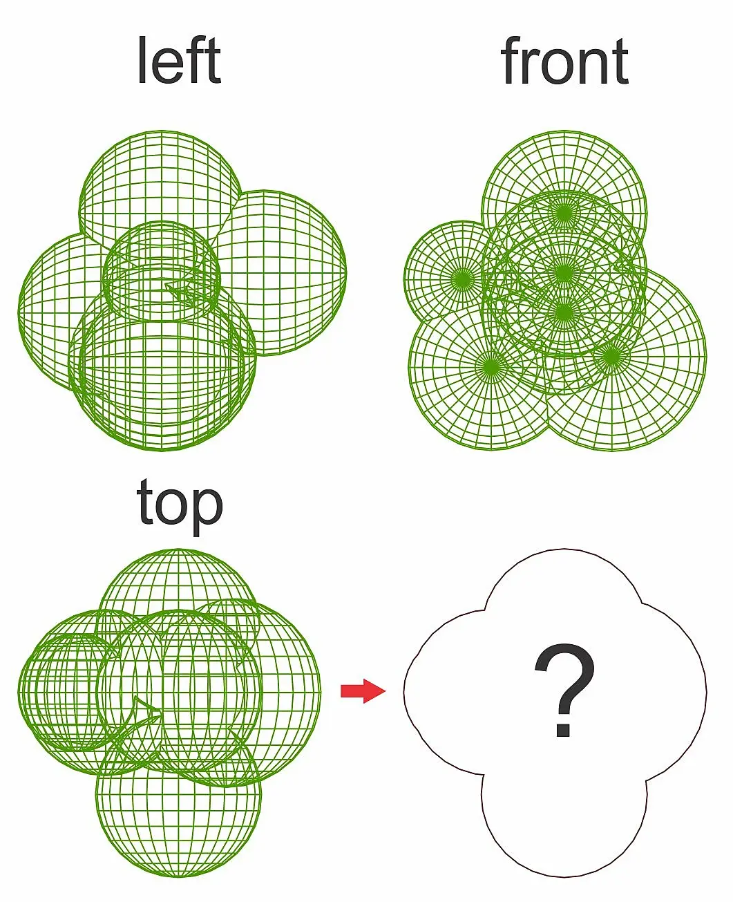

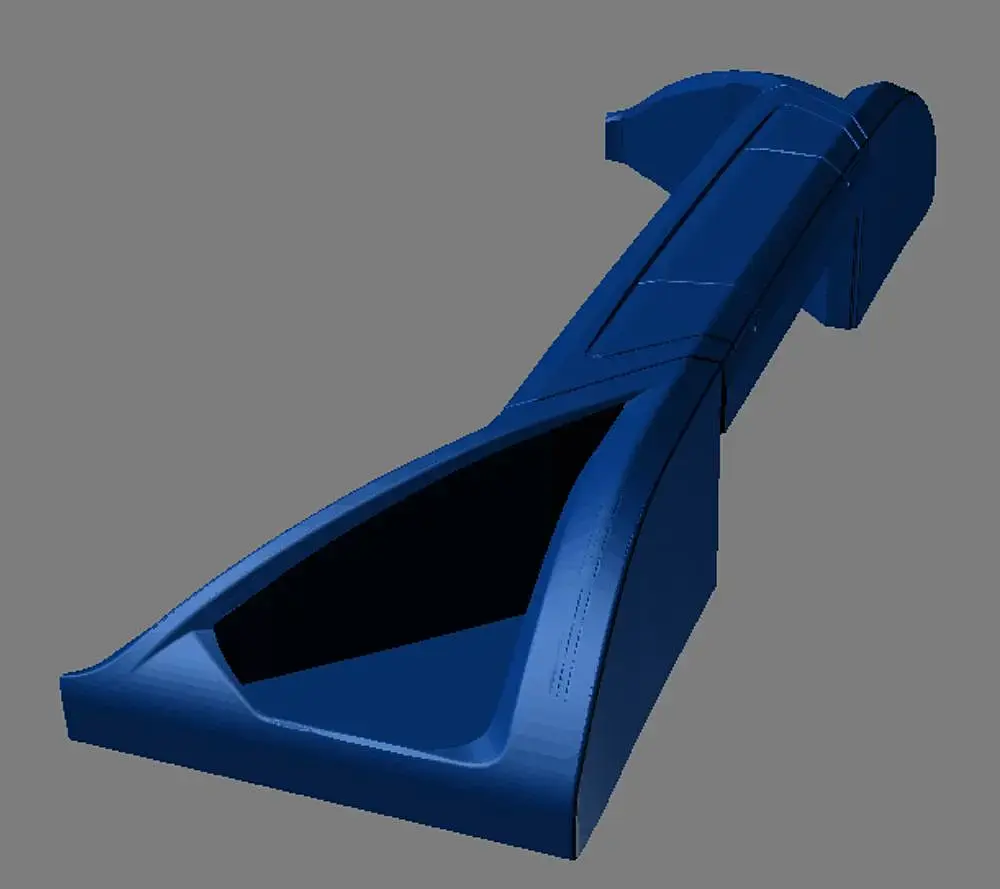

Добрый день!
Есть сложная модель. Импортирована из stl, то есть о никакой целостности речи не идет.
Необходимо выделить ее контур с верхнего вида для последующей обработке и обрезке на фрезере.
Импорт в dwg и последующее определение контура к примеру в кореле невозможная из за большого количества полигонов.
Спасибо!

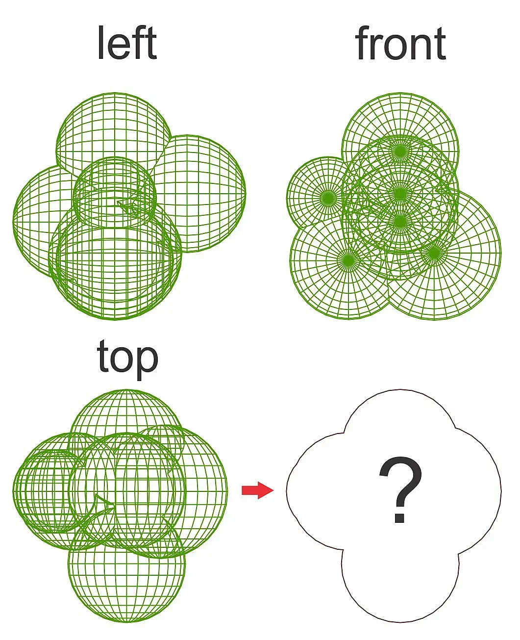

А не пробовали пользоваться инструментов Slice?
Слайс тут не поможет( Мне нужны именно габариты модели, а не срез.
Допустим модель дерево, вот мне надо контур вида сверху со всеми ветками и листиками.
Как бы тень дерева, только контур)

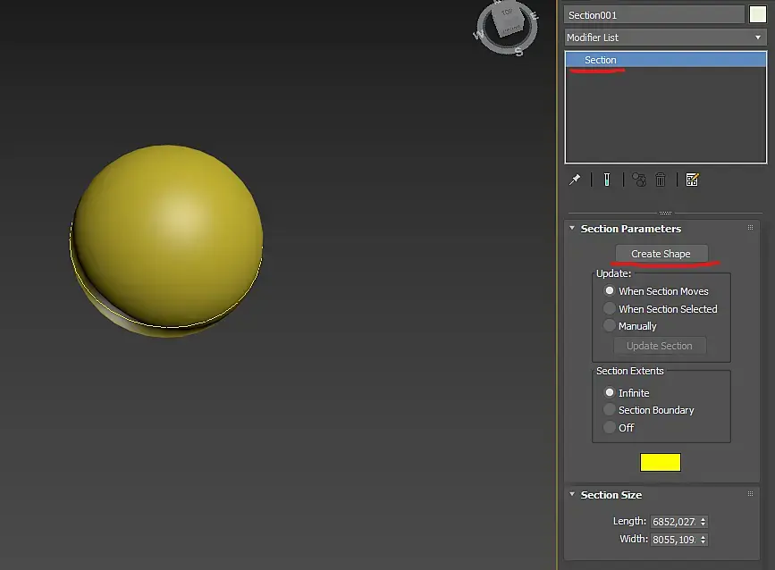

На сайте c 26.06.2012
Сообщений: 626
Белгород
На сайте c 23.03.2010
Сообщений: 10
Цитата IK86:
Да, знаю это инструмент. Годная вещь, но в данном случае не подходит, так как модель сложная.

В каком месте?))) Вы же видите, деталь не однородная.
Представьте модель человека. В каком его месте слайснуть, чтоб был его контур всего человека?)))
Сообщений: 3004
Цитата ddmitrov:
Цитата мур_:
разрежьте слайсом и будет контур

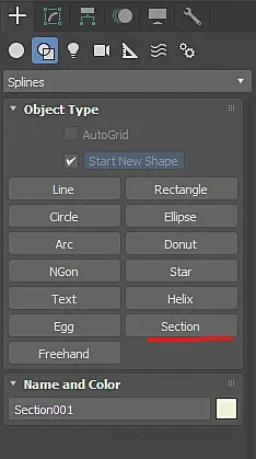

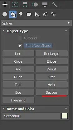

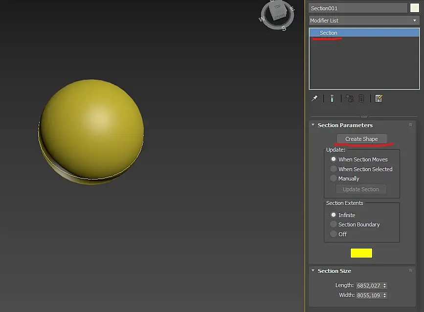

вот и ответ, если сечение неоднородное то НИКАК, одним контуром не описать.
А так то, если нужен силует, то рендер альфы и потом его в вектор, потом в кад и тд
еще вариант, сплющить по нужной оси в 0, потом секшин, потом подчистить ручками получившуюся кашу из сплайнов.

Да, делал и так, и так) И сплющивал, но модели очень сложные, по 200000 поли.
А вот рендер альфы и потом его в вектор. Это макс делает? Или просто в сторонней проге из раста в вектор?

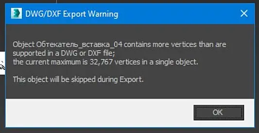

Либо второй вариант: изначальный DWG открыть в Автокаде, раньше там был виртуальный принтер, который "печатал" с нужного вида (к примеру сверху) в плоский чертеж. Причем там можно было в настройках скрыть "скрытые линии". Получалось довольно прилично..
Возможно прогресс шагнул вперед и щас там все лучше сделали, в любом случае в этом направлении можно поковыряться.
Да,  с простыми моделями так и делаю, только dwg в кореле обрабатываю(там вообще просто, ничего чистить не надо, просто есть кнопка - создать границу). Но беда в том, что модель очень сложная и макс ругается, что модель слишком сложная для  DWG или DXF(
На сайте c 06.02.2012
Сообщений: 969
я дя таких целей пользуюсь скриптом
Сообщений: 10
