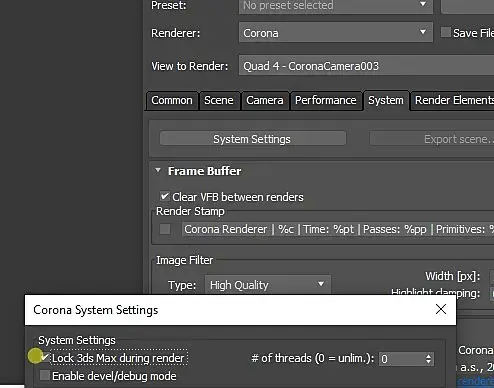

Поставь эту галочку, но перед рендером сними.
Попробовал, только что вылетел, 2-4 часа работал
