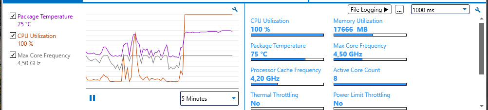

Смущает только, что судя по скрину, температуры в норме. Если в OСCT скрин выложут, то станет понятнее.

OCCT А дорого, не значит - без проблем.Смущает только, что судя по скрину, температуры в норме. Если в OСCT скрин выложут, то станет понятнее.
Вот результат. Тест шел примерно 4 минуты

На сайте c 19.02.2012
Сообщений: 796
По ОССТ у вас всё нормально. Нужно понять, почему тогда в АИДе у вас тротлинг происходит.
Нужно запустить ОССТ начальный экран, потом прогнать 5-7 минут тест в аиде, после сделать скриншот окна ОССТ с температурами.

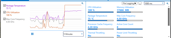

Цитата coo1erman:  По ОССТ у вас всё нормально. Нужно понять, почему тогда в АИДе у вас тротлинг происходит. Нужно запустить ОССТ начальный экран, потом прогнать 5-7 минут тест в аиде, после сделать скриншот окна ОССТ с температурами.
Огромное спасибо всем, кто принимал участие в этом обсуждении. Я позвонила специалисту, который собирал машину. Он все протестировал по Тим Виверу и уменьшил частоту процессора.
Все считает, ничего не вылетает. Я счастлива)))
Вот отчет.

Нет, мастер ни в чем не виноват. После перезагрузки настройки процессора вернулись в дефолтные, пришлось опять уменьшать.   Новые настройки сохраняются и применяются но после перезагрузки стабильно возвращаются на максимальную частоту. Почему-то в настройках была выставлена максимальная частота процессора. Но теперь понятна причина и как сохранить меньшую частоту по умолчанию, мы разберемся.

Про какой авторазгон речь, если у него по дефолту буст 5Ггц, а на скриншоте 4.5? То есть, уменьшена его базовая частота.
