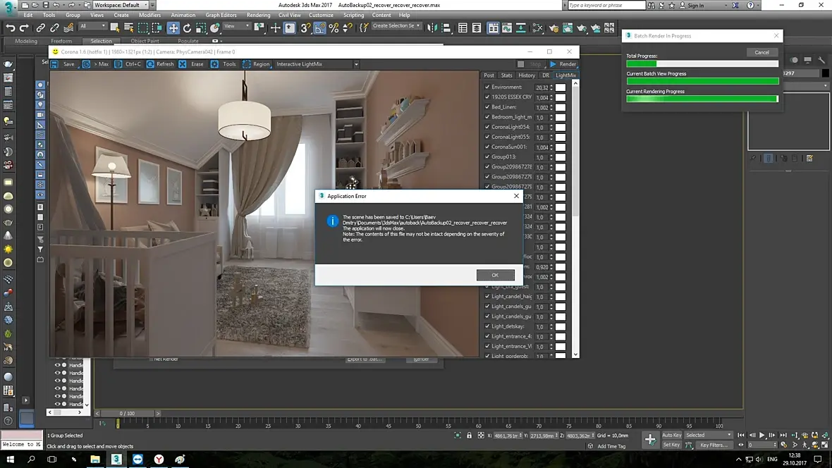

Столкнулся с такой проблемой :
Вылетает сцена, при завершении рендера
поставил на ночь в очередь рендеры, в итоге при завершении первого рендера сцена вылетает

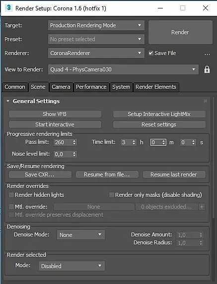

Вот такие настройки сцены

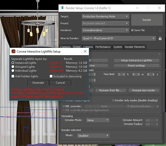

Настройте источники света в самой сцене. а не в лайт миксе. В лайт миксе удалите эту кучу ИС. Оставьте окружение и хватит.
Попробовал, не решило проблему.. именно в момент нажатия stop на рендере, или заверении лимита пассов,
вылетает.
В других сценах все нормально, только с этой такие проблемы
На сайте c 23.03.2009
Сообщений: 1080
Если в конце, то это либо денойз шалит. Либо при сохранении карт лайтмикса шалит. Либо ещё что то. Поставьте немного пасов и сохраните в джпег. Удалите ВСЕ рендер элементы. Если отрендерит, то прабла в рендер элементах. Если нет, то либо в сцене либо у вас таки комп слабый. Ну и Perfomans посмотрите Uhdcache precision.
И возьмите чистую сцену, и мерджните всё туда и рендерьте.
На сайте c 14.12.2014
Сообщений: 234
Да, только это и помогло. Смерждил все в новую сцену. Спасибо
