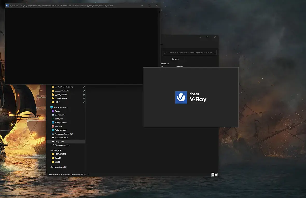

Народ, хелп! Запускаю установку, что 5 что 6 вирея. Тупо открывается баннер+консоль и через несколько секунд попадает. И больше ничего не появляется. Уже разные версии пробовал, на разные версии Макса. Чистил реестр, полностью чистил папки, сносил 3д макс. Ничего не помогает
Без лога ошибок сложно что то предполагать. Попробуйте запустить с правами администратора. Так же попробуйте дистрибутив с оф.сайта.
3д макс установлен?
На сайте c 10.03.2018
Сообщений: 70
3д макс установлен?
С правами пробовал. Макс установлен. С оф.сайта попробую
3д макс установлен?
Оф сайт ошибку выдаёт
На сайте c 17.01.2008
Сообщений: 263
Что-то в системе мешает запуститься установщику. Может быть нет разрешений на запуск дос-консоли, или блокирует артивирус, файерволл или еще кто-то. А может вирус (но маловероятно). Разберайтесь со своей системой, вирей тут ни при чем.
Какие-нибудь твики, оптимизаторы быстродействия и прочее делали? Часто человек поставит какую нибудь программку которая "оптимизирует систему" и "повышает быстродействие". Жмякают ей "оптимизировать все" особо не разбираясь что она там делает. А уж она там наделает делов...
Попробуйте временно отключить или совсем удалить антивирус (часто отключение на самом деле ничего не отключает и помогает только полное удаление).
А еще бывает места нет на диске С, так установщику тупо распаковаться некуда...
Сообщений: 70
Обновлял Биос, после этого слетела лицензия и ошибки начали лезть от Макса. Активатор помогал но после перезапуска винды по новой слетала. При этом и корона и вирей работали. Решил с 0 переустановить и в итоге макс+корона ставятся, работают, а с виреем такая ерунда. Лишних прог вроде бы нет. Единственное CCleaner использовал после полной очистки.
Спасибо за советы! Вспомнил свой же косяк. После обновления биоса слетел PIN-код входа в виндовс. Пришлось сбрасывать через командную строку, а чтобы её запустить нужно было переименовать Utilman(спец.возможности) на Utilman2 а CMD (командную стоку) в Utilman. Сейчас через все разрешения обратно переименовал как нужно, всё стало работать. Очевидно установщик не мог найти командную строку. Мой косяк) Исправил
Сообщений: 263
Ну и слава Богу, разобрались. Значит не шпионы, не диверсанты, сам виноват был. Хорошо. Вообще-то, обычное дело, у меня часто такое, сам чего-то накрутишь, потом и думать об этом забудешь, а оно вылезет.

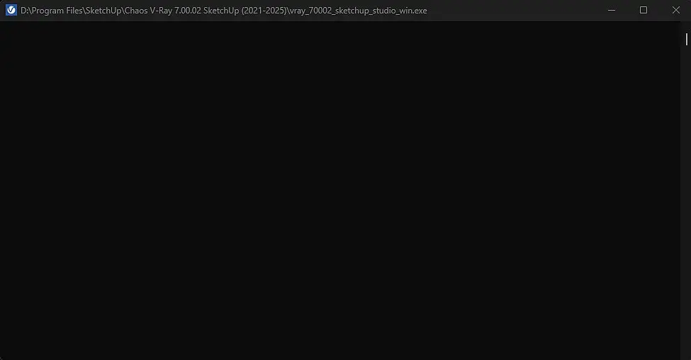

На сайте c 02.06.2016
MSK
Проблема с установкой. При запуске появляется окно и сбрасывается. Раньше на этой машине был  V-Ray, ставился на Win10Pro, ставился без проблем. Сейчас операционка Win11Pro 25H2 и вот такое.Кто сталкивался и как с этим бороться. С другими прогами проблем при установке нет.
Сообщений: 4244
Возможно Windows не обновлялясь с момента установки. На старые сборки операционной системы, новый V-Ray может не установиться.
MSK
В том то и дело что только только переустановил систему и обновил. Все шляпные запреты типа смарта и предпочтений по отключил, Танцы с отключение, удалением антивира тоже пробовал. Разрешения Брандмауэра, фаервола тоже всё разрешил. Единственно что заметил на 25Н2, система сначала "думает" секунд 5ть, потом запускает инсталляцию.
