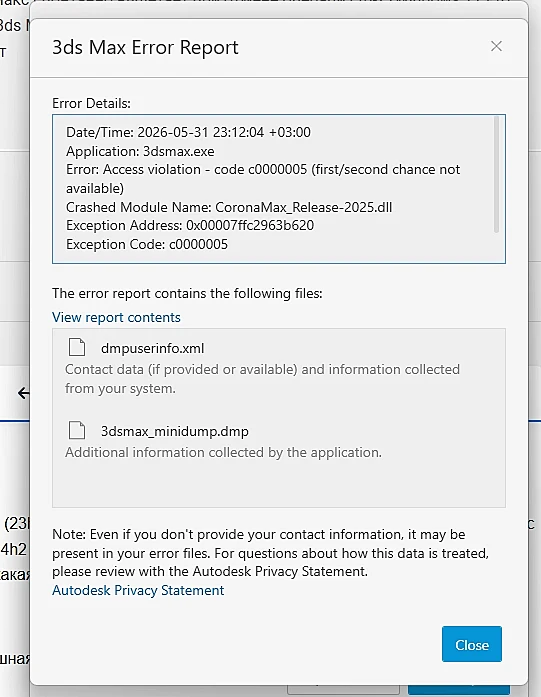

ошибка указывает на права доступа, это может быть по разным причинам. от админа запускали?

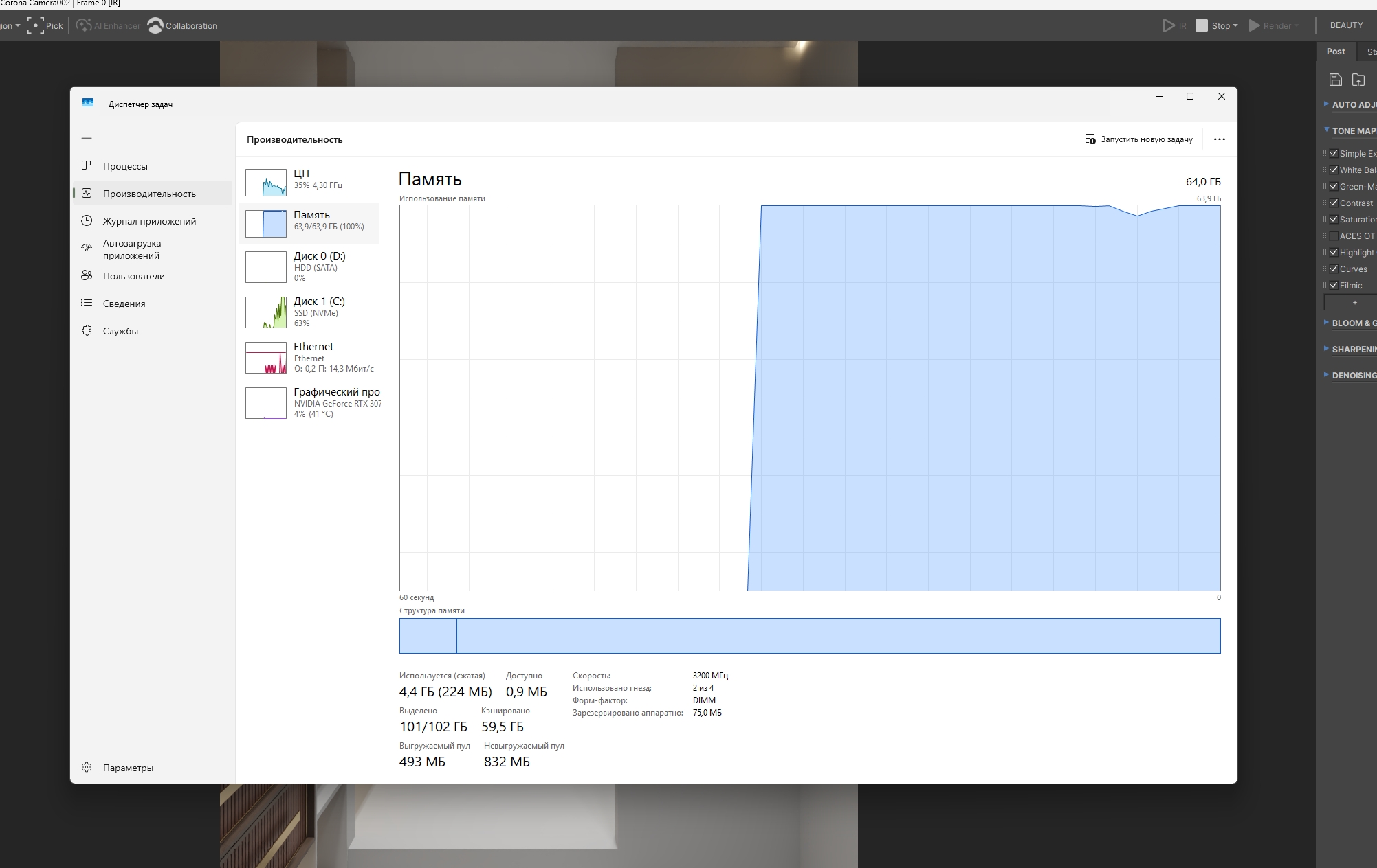

ну короче, запустил от админа макс, с нуля начал строить сцену санузла, закруглил только одну картинку джипег планировки, пока моделил коробку,  расставил объемы из боксов для будущей мебели, расставил камеры, настроил предварительный свет,  ну и конечно через какое то время вылет, так же после очередного ctrl z, так что хз
еще накину, эта же сцена в которой ничего нет тяжелого в принципе, с нуля построенная, во время интерактива решила загрузить все 64 гб оперативки, кстати за последнее время такое было несколько раз в других сценах.

WHEA ошибки по Памяти или Контроллеру памяти или даже по Шине данных (при кривой настройке Skew-Сопротивлений) могут быть без BSOD-а, как и падения софта/вылеты в играх или просто тупое зависание компа. Говорю как тот кто занимается разгоном и тюнингом ОЗУ ))
По скрину не видно какой процесс занимает память и соотношение Commit Size на Working Set. Неинформативный скриншот. Все что из скрина ясно это что занято 100гб и вагон данных улетает на подкачку в диск C. Учитывая что автор утверждает что в сцене ничего тяжелого нету - тут явно какая то проблема, которая настолько вопиющая что должна быть где то на поверхности )) Типа включен какой нить Recorder в MaxScript при 1000 циклах Undo/Redo, или еще какая нить дичь. Но без норм скрина с списком процессов - неясно вообще это 3Ds Max или вообще что-то другое.
Сообщений: 4232
Meriutsa, Да, процессы, хорошо бы посмотреть.
Ну нет, это не постоянная ситуация же, так ничего из дичи не включено, (ну ундо 100 циклов может да, но вроде это не так много), загрузил эту же сцену и дальше в ней работаю и ничего пока такого нет это опять же редкое явление но тем не менее случается и опять не визу никакой закономерности. Скрин я просто сделал чтобы показать что закружен, даже если захочу не смогу повторить специально, если только ждать когда опять так случится, а что лучше заскринить, процессы с диспетчера задач?

Лучше захватом снять видео (или на телефон), с диспетчером задач на вкладке процессы и ранжировать производительность по процессору и памяти, что больше грузит систему. Потом выложить на яндекс, или другой облачный сервис.
Сообщений: 4720
так очевидно же что вылетает когда память кончается, ведь вся история работы храниться в памяти, потому и пишет ошибка доступа, вроде команда hold стирает историю отката, можно жмякать и промониторить, чтобы не было вылетов. вы нам не сообщили кто память жрет, это либо в процессах либо спец уитилитами смотреть, может утечка памяти, не обязательно в максе, у меня как то была утечка в драйвере сетевой карты, то есть просто при работе интернета. если дело в драйвере то в процессах не покажет кто съедает

А нет, я пронял про что вы, память во время интерактива резко начал жрать 3д макс, точно не скажу, надо было реально процессы заскринить, понятное дело так на другие приложения и систему немного оставалось, но тут именно 3д макс загрузил ее под завязку, перед этим было занять процентов 30 наверно от общего объема

Делюсь наблюдениями, обычно всегда вылетает с ошибкой Crashed Module Name: Corona_Release.dll. Я подумал, что если перезагрузить компьютер, запустить свежий макс открыть сцену и поработать в ней, помоделировать и поперемещать объекты, но не запускать интерактивный рендер, и корону в целом не будить, и на удивление чуть дольше продолжалось без вылетов, но в конце концов в какой-то момент крашнулось, но, тут другая ошибка уже на как обычно Corona_Release.dll.
И ко мне закралась мысль, знающий люди надеюсь подскажут, что если все таки проблема в процессоре, корона обращается к ядрям или к чему там еще может обращается в процессоре, но так как процессор работает сейчас некорректно, соответственно происходят сбои. И вот если не запускать корону, то краши уже не Corona_Release.dll., а просто 3dmax.exe.
Я еще наткнулся тут на небольшую тему на форму чаоса, https://forums.chaos.com/t/3dsmax-crashes-after-starting-render-crashed-module-name-corona-release-dll/157735/3 , там кто то пишет что такие вылеты тоже были, и проблема была в процессоре, пишут что поставили по умолчанию напряжение и все заработало, но у себя я не могу по умолчанию режим поставить, стоит фикс частоты и вольтажа, если поставлю на авто то крашится будет вся система.
и как это связано что у твоего знакомого твоя сцена тоже началась крашиться? Тебе ж писали уже- поменяй софт, а ты проц решил менять... Чтобы менять железо или ковырять его надо исключить софт, хотя бы потому что он бесплатный в отличии от железа. Ты версию винды менял ? версию короны менял ? версию макса в конце концов. Поставить все новое и отличное от того что стояло и при наличии той же проблемы тогда ковырять железо
