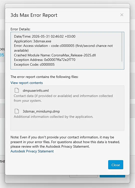

вот что в репорте пишет кстати, можно сделать выводы какие-то, проблема в короне?
а еще может ли это быть связно с тем что у меня полумертвый процессор, 5950х, который видимо деградировал как у многих, есть ветка с обсуждениями этой проблемы https://3ddd.ru/forum/thread/show/randomnye-perezagruzki  , народу много с проблемами этого процессора, сейчас не нем стоит фикс вольтажа и частоты, потому что в атематическом режиме он не работает нормально, зависания уже самой системы постоянные, может ли виноват вообще процессор в этой проблеме?

Тогда, только в этом и проблема. Купите новый процессор. Только больше не повторяйте ошибок и сразу ставьте хорошее водяное охлаждение, в хорошо продуваемом корпусе, что бы не убить, в очередной раз, процессор.
На скрине видно, что макс ломается, на модуле CoronaMax_Release-2025.dll. Какая версия Corona Renderer, установлена?
12 Update 2 (Hotfix 1)

Сообщений: 4274
12 Update 2 (Hotfix 1), в некоторых ситуациях, действительно вызывает сбои. Попробуйте установить 14 или 15 версию. Проблема, только в одной сцене? Если сделать пустую сцену с чайником, тоже вылеты? Система (Windows), восстановленная из образа, или после отката?
