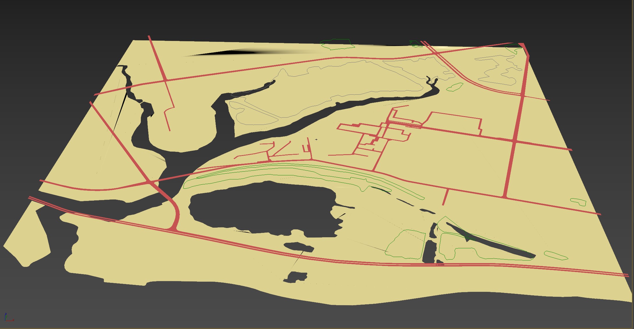

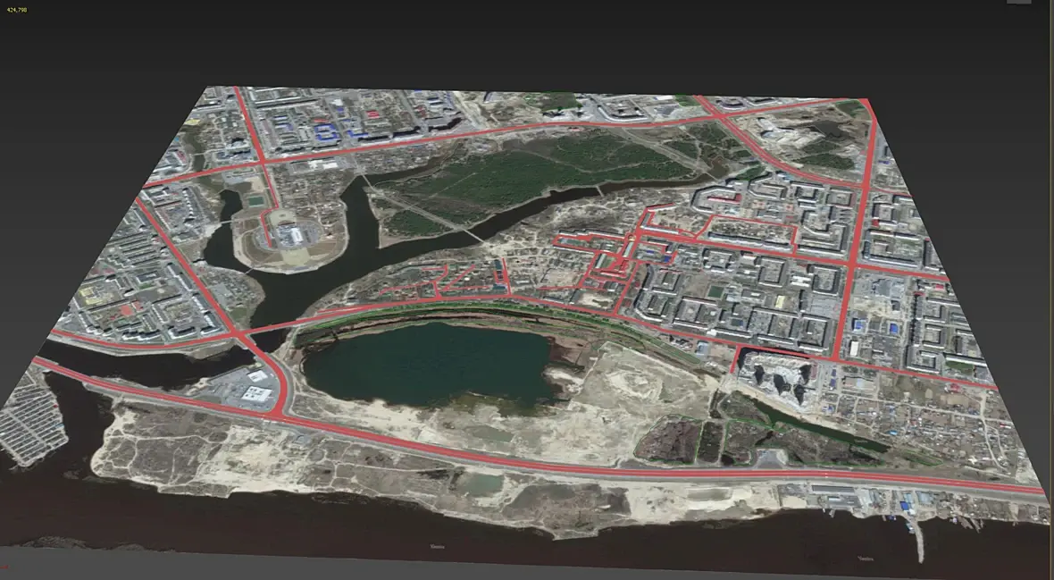

Всем, Доброе время суток! Надо сделать сцену для нескольких общих планов. По карте из яндекс спутника spline обвел протоку, области с зелеными насаждениями, дороги и т.д.
Хочу теперь из одного плейна (площадью со всю сцену) все последовательно вырезать через shape merge.

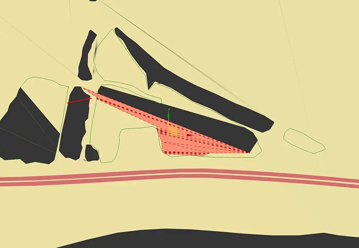

Spline, обозначающий площадь воды не плохо вырезал, но вот потом пошли косяки. После последовательного вырезания области с зеленью и конвертации shape merge объекта в mesh полигоны получаются не корректные. Полигоны (которые хочу удалить) выходят за область splina, по которому происходило вырезание.
Если конвертировать в poly, то геометрия вообще портится. Главное, чего я хочу добиться после вырезания так это того, чтобы не портилась геометрия и полигоны были корректные. Кто как решил бы данную задачу исходя из своего опыта?
