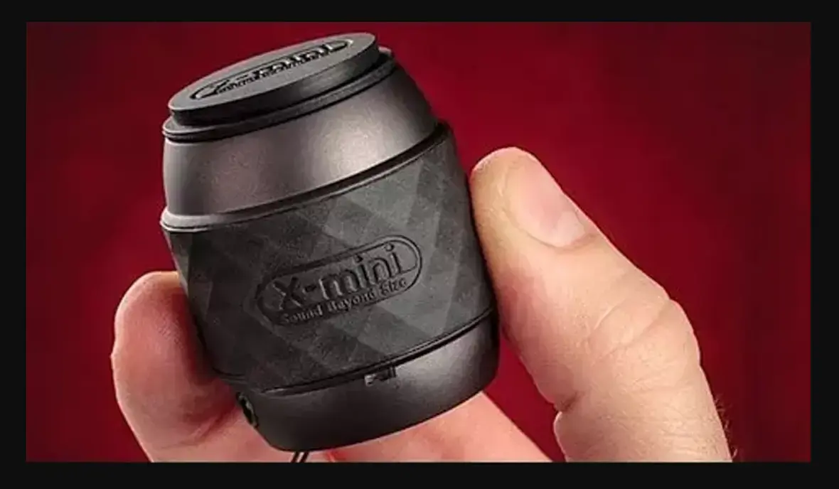

shinodem, в итоге нужна будет решетчатая труба обтянутая тканью, как на фото, только длинней.
Форма ячеек, их размер и количество будет тестироваться. Есть ли способ, при котором можно будет оперативно менять форму одной ячейки, а остальные будут сами меняться по её подобию?
