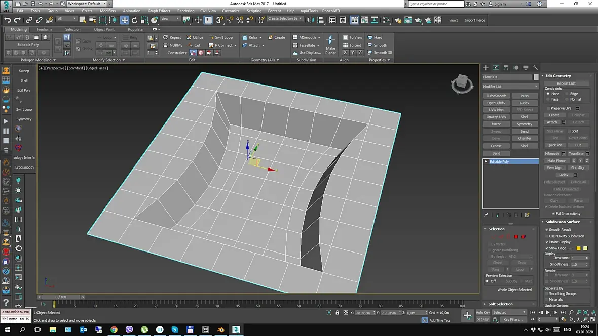

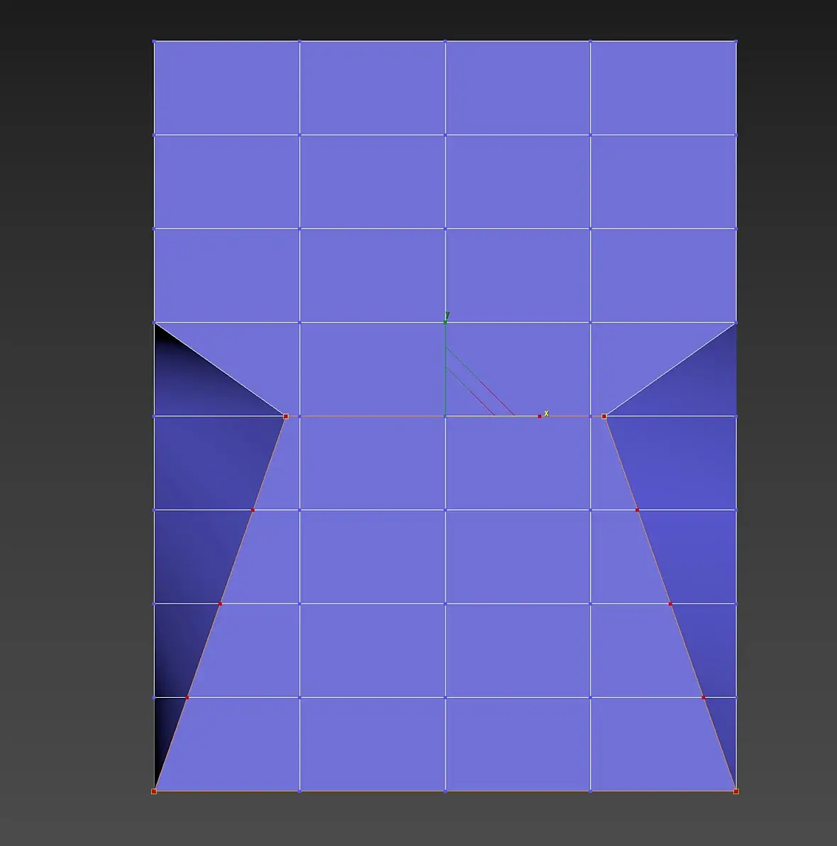

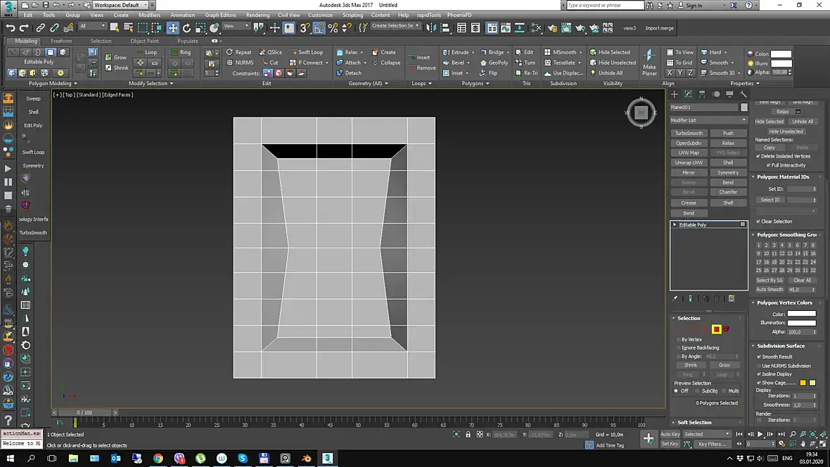

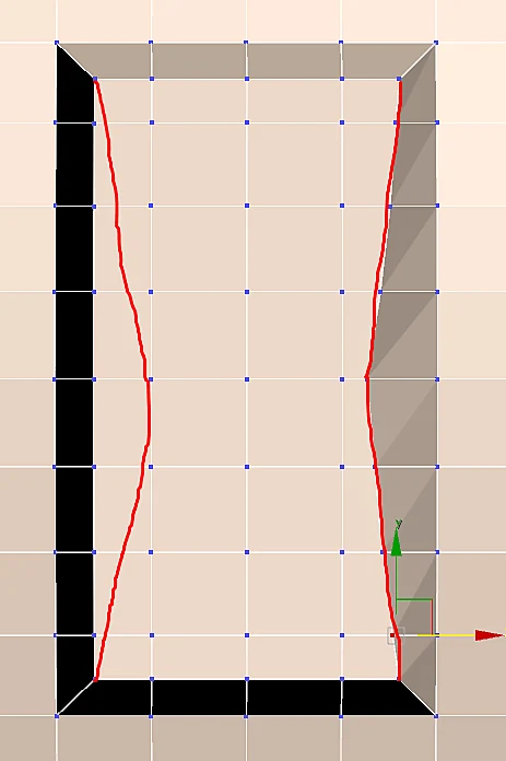

одскажите, пожалуйста, как можно выровнять грани по одной линии? Сделал операцию bevel, теперь хочу сделать получившуюся пирамидку X образной, как на картинке
Сообщений: 7380
Выделить их , и применить ффд 3 на три. Потом центральные точки скейл/
а нет, не сработает простите.
... а сработает вот что -
Выделить половину точек - и ффд 2 на два. ну потом скейл крайних точек, и симетри.
Сообщений: 7055
Я бы катом нарезал новые иксобразные еджи, а старые прямые удалил.

Отлично, спасибо! Cut то что нужно. После рассечения remove прямой линии через контрл и все в порядке

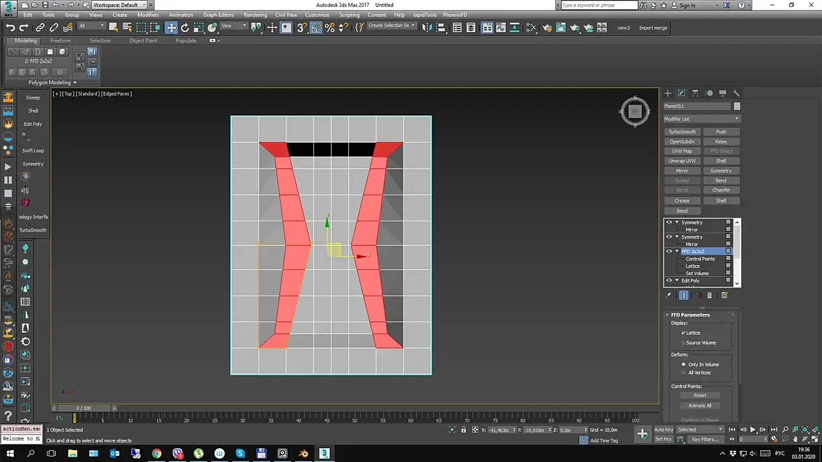

ффд работает а че нет?
аа терь понял

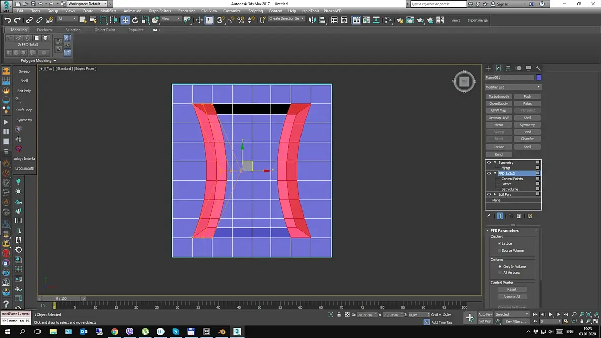

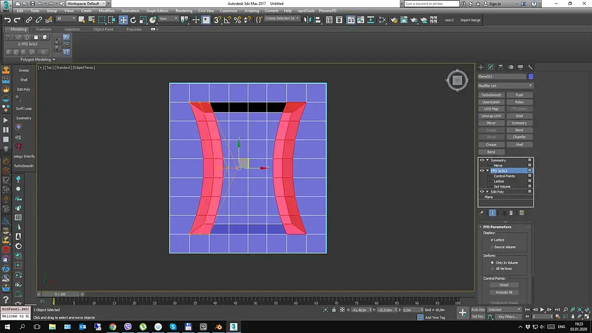

вот ффд
3е, пока еще туго моделится
Сообщений: 7380
Прикольно, никогда не опускался даже туда, в натяжения настройки. Век живи век учись
Ого стоп. Я начало гифки не увидел. Не, я не то совсем подумал.
А не, все то. Просто ффд другой, а то я ищу ищу а в 3 на 3 нету теншна)

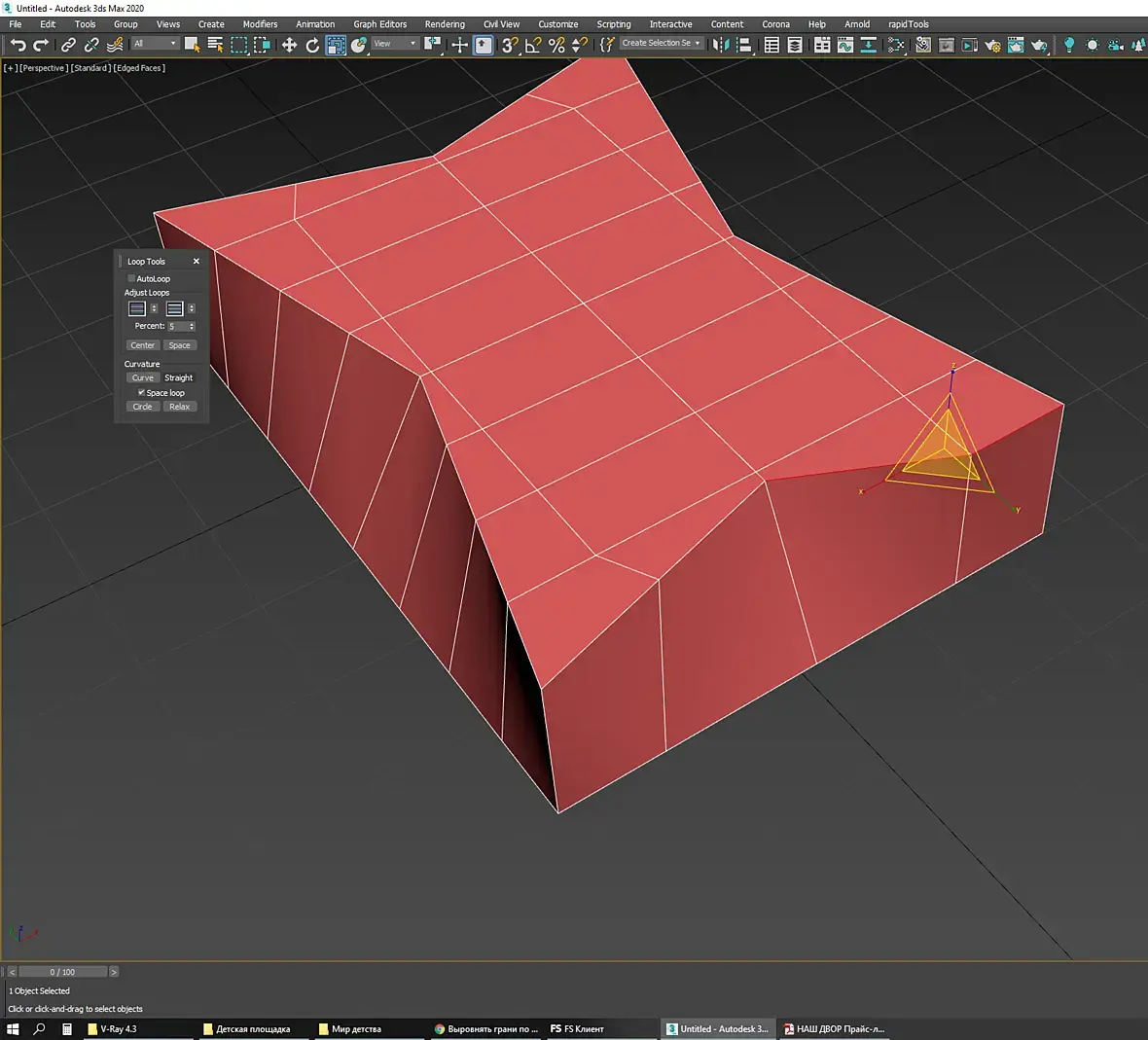

можно выбрать эджи и нажать кнопочку Straight
